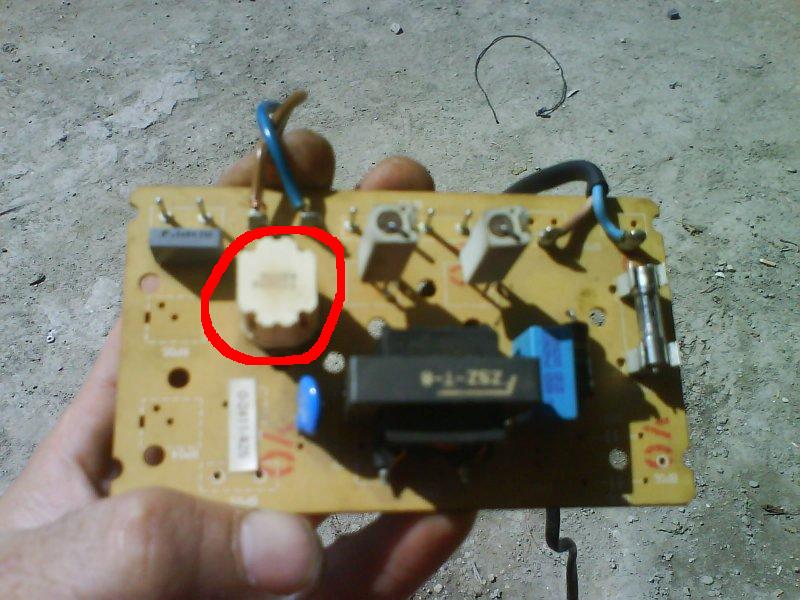

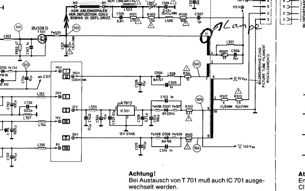

Tápegység hálózati oldalán van,fekete vagy fehér 3 lábú alkatrész.Egy tekercs van rákötve ,ami a képcső ballonját fogja körbe.(nem a nyakát). Az pusztult meg.Ilyen,vagy ilyen.

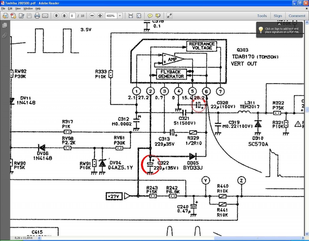

(#) mofesa hozzászólása Szept 24, 2012 /
Van egy Toshiba 2805DD tipusú tv-m,aminek a képernyő felső részén apró vízszintes csíkok,alsó részén egy vastag fekete ugyancsak vízszintes csík van.Szerintetek mi lehet a baja?
segítséget előre is köszönöm.

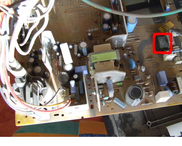

(#) Krissal hozzászólása Szept 24, 2012 /
Van egy panasonic TX-29PM1P TV-m és egy ismerős megnézte, mi a baja és sorkimenő trafó a ludas, ami elvileg ez:
tlf157a09
A gondom, hogy sehol nem találok, de a lényeg, hogy szüksége lenne egy ilyen alkatrészre.
Van valakinek ötlete, beszerzési forrása, ahol kaphatnék?

(#) kadarist válasza Krissal hozzászólására (») Szept 24, 2012 /
Nézzétek meg a feliratokat még egyszer, mert így nem lehet találni értelmes adatot.
(#) kadarist válasza mofesa hozzászólására (») Szept 24, 2012 /
A függőleges eltérítés elektrolitkondenzátorai fáradhattak el. Cserélgetni kellene őket.
(#) mofesa válasza kadarist hozzászólására (») Szept 24, 2012 /
Köszönöm szépen.Az igazság az,hogy nem igazán tudom merre keressem.
Az alaplapi panelen keresgess. De ha mutatnál képet erről a környékről, akkor meg tudjuk mutatni.

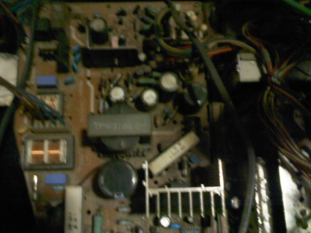

Elnézést a képekért,de most csak a telefonnal tudtam képeket csinálni.Remélem,hogy azért így is kivehető.

(#) kadarist válasza mofesa hozzászólására (») Szept 25, 2012 /
Keress egy TDA8170 feliratú, hűtőbordán lévő IC-t. Ellenőrizd a lábain lévő feszültségeket! A képen nem látszik, de van egy C316 pozíciószámú 3300 µF-os elkó és egy kicsi C317 jelű. A jelzetteken kívül ők is okozhatnak ilyen hibát.

(#) mofesa válasza kadarist hozzászólására (») Szept 25, 2012 /
Köszönöm szépen.Megmértem és a következők jöttek ki.1-2.1V ; 2-30,2v 3-1.132V ; 4-11.7mV ; 5-13.34V ; 6-29.7V .Gondolom,akkor cseréljem a környékén lévő elkókat?
Egyenlőre nem tudom folytatni tovább,mert úgy néz ki,hogy elhalálozott az ic,vennem kell egyet,már csak egy fehér csík van a képernyő közepén.Az eddigi segítséget köszönöm.
