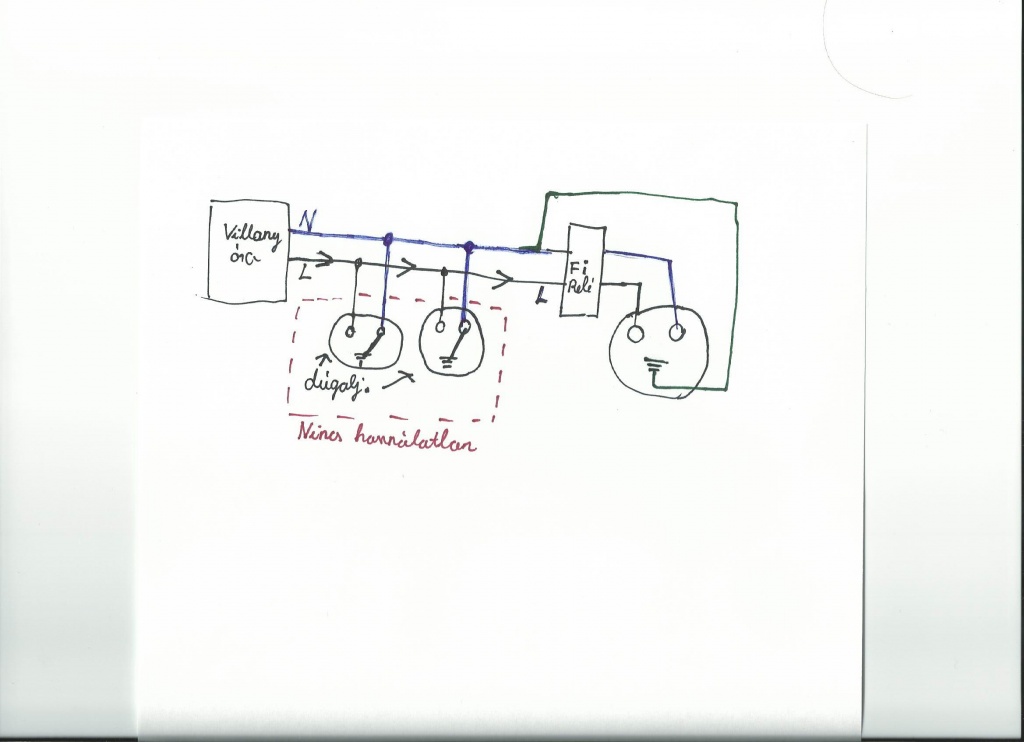

Az elképzeléseddel semmi hiba.CSAK a nulla-védőföldet az EPH csomópontnál válaszd szét . -Ami gondolom az óránál van-.(A rajzod csak áramkört tartalmaz ,helyszínt nem)
(#) tomics76 hozzászólása Okt 9, 2012 /
Na még egyszer tettem be egy képet.Aztán hagyom úgy is.Szerintem a Fi relé kioldana ha a harmadik dúgalj.-ban zárlat lenne,mert kevesebb áram menne vissza a Fi relén a nullán át.Erről a harmadikról a zárlati áram persze átmegy a használaton kívüli dúgaljakra 1 "pillanatra". De ha nem old ki akkor sincs baj mert ezeket a használaton kívülieket nem használják. Nem azt mondtam hogy a mai világban ez elfogadott, ez csak szükség esetén lenne így.
Ha az első két dúgaljat vakaki mégis használná és ott zárlat lenne akkor biztos átmenne a harmadik dúgalj.ra is a zárlati áram és nem is kapcsolna ki a Fi relé. A kérdés nem az volt hogy ez 1 új házban megállná-e a helyét(persze hogy nem) Régen nulláztak akkor elfogadott volt és ma is vannak ilyen házak

(#) tomics76 válasza proba hozzászólására (») Okt 9, 2012 /
Szerintem is jó lenne,De ebben a házban nincs EPH sin sem. Köszönöm hogy legalább az elképzelésem jó szerinted is Bontásra vár a ház .

(#) kadarist válasza tomics76 hozzászólására (») Okt 10, 2012 / 1
Elmondtuk már számtalanszor, hogy nullát ne köss a védővezető helyére! Ez fontos. Egy helyi, a dugaljzat mellett levert földelés egy áramvédő kapcsolóval kiegészítve sokkal jobb, mint ez a veszélyes "nullázás".

(#) proli007 válasza tomics76 hozzászólására (») Okt 10, 2012 / 1
Itt elolvashatod a különböző hálózatok közötti alapvető eltérést. De Te nem hálózatot szerelsz (aminek ezen kívül számtalan más kritériuma is van) hanem a lakást. Ott rendelkezésre kell állnia F-N-PE vezetőnek. Azt viheted tovább.
Arra hiába vársz, hogy a kollégák áldásukat fogják adni bármely veszélyeket rejtegető vagy nem szabályos megoldásra, mert nem felelőtlenek. Bármit is olvasol a könyvekben. Azoknak egyébként is (mint bármi másnak) környezetétől - témakörétől kiragadva értelme nincs.
Azt, hogy "fuser Ottók" mit követtel el az elmúlt évtizedekben, magas szakértelmükkel, nem érdemes ragozni és szentesíteni sem lehet. Az ilyen konnektornál - leágazásnál összekötött földelési megoldások magukban rejtik az életveszélyt. Egy rossz megoldás, "folytatása" nem lehet követendő példa.
A szabványok értelmezése, csak alapos villamos hálózatszerelői ismeretek és gyakorlat után lehetséges. A lényeg nem a szabvány vagy szokványon van, hanem az ésszerű átlátható biztonságos rendszer kialakításán. Mert ha valakiben kár esik azon a hálózaton amit szereltél, akkor majd előlehet venni a könyveket szabványokat, de nem itt, hanem a bíróságon.
Én egyetlen átmeneti megoldásként István ajánlatát látom kivitelezhetőnek, a FI relét, és helyszíni földelést. (A földelés kialakítása - ellenőrzése az már egy másik mese, pont ezért vezették be a nullázott védelmet, mert megemelkedett terhelések miatt a régi védelmi rendszer kritériumai már nem voltak biztosíthatók.) Ennek még van értelme, ideiglenesen, de ha egy hibát felfedezünk (konnektorokban történő átkötés), akkor annak kijavítása is már a Mi felelősségünk ez után..
üdv! proli007
(#) tomics76 válasza proli007 hozzászólására (») Okt 10, 2012 /
Na végre én is rájöttem,és ezek az utolsó válaszok sokat segítettek!!
Köszönöm még egyszer ! (kérdésemre a válasz tehát hogy meg lehet úgy is, de nem ajánlatos!)

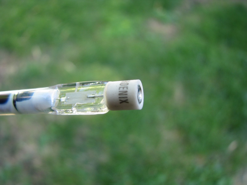

(#) oriza válasza Gabó hozzászólására (») Okt 15, 2012 /
Tisztelt Babó!
Sikerült e ilyen méretű (hasonló) izzót lelnie a kincsei között!
Állítólag sok OKI-ban ilyen van.
