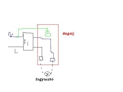

(#) tomics76 hozzászólása Okt 9, 2012 /
Sziasztok.Érdeklődni szeretnék.Ha 1 dugaljat szeretnék Fi-relével beszerelni a villanyórától távolabb 1 olyan régi házban, ahol nincs védőföldelés külön,akkor az úgy megoldható ,hogy egy külön vezetéket(védelem gyanánt a konnektorból a Fi relé bekötése után a nulla vezetőre csatlakoztatom(tehát a nullázás nem a dugaljban lenne,hanem a Fi után? mert olvastam hogy a Fi-relé bekötés feltétele hogy a védőföldelés ki legyen építve.(azért nem lehet nullázni,mert esetlegesen fellépő rövidzár miatt a földeléssel ellátot pl.gép vázáról a fesz. rákerül a közös nulla-föld pontra és összeadódik újból az áram és nem hozza működésbe a fi-relét.---de akkor szerintem ebben az esetben is leold ha valaki a zárlatos eszközt megérinti, csak valahogy azért így nem hivatalos a védelem).
erre szeretnék választ kapni tőletek,hogy jó lenne -e a megoldás amit említettem.

(#) proli007 válasza tomics76 hozzászólására (») Okt 9, 2012 /
Ez helytelen! A FI úgy működik, hogy az elmenő és a visszatérő vezeték áram differenciáját figyeli. Ha a földelést is oda (utána) kötöd, és földzárlat van, a "földáram" ugyan úgy visszafolyik, tehát nem veszi észre. Vagy is a védővezető leágazása a PEN vezetékről, csak a FI relé és a mérő előtt lehet csak. Ennek kell a legbiztosabb kötéspontnak lenni.
üdv! proli007
(#) tomics76 válasza proli007 hozzászólására (») Okt 9, 2012 /
Szia. itt 1 rajz ,ahogy értettem.a Fi relé csak ezt az 1 dugaljat védené. és a föld elvezetése már nem érinti a Fi relét,onnét gondolom már a"mínuszabb" felé folyna,ha lenne zárlat.
Válaszod különben nagyon köszönöm!
(#) kadarist válasza tomics76 hozzászólására (») Okt 9, 2012 /
Nullát nem kötünk védővezető helyére. Akkor már inkább a csupasz áramvédő kapcsoló egy helyi földelőszondával kiegészítve.
(#) tomics76 válasza kadarist hozzászólására (») Okt 9, 2012 /
Heló. Köszi neked is válaszod.Ezen gondolkodtam én is. Csak azért érdekelne ez a megoldás is ami a képen van mert ez egy régi ház,ahol nincs külön védővezeték.-és régen is nulláztak Ez akkor veszélyes ,ha a PEN megszakad valahol.Na ezt a megszakadást akartam esetleg még bebiztosítani Fi relével.Tudom,hogy ma ez nem állja meg a helyét és csak erre az egy dugaljara tenném.
De látom jobb amit mondtál a vascső leverése.

(#) Szirty válasza tomics76 hozzászólására (») Okt 9, 2012 /
Helló tomics76!
Kadarist kollégának teljesen igaza van! Nullát nem köthetsz a védővezető helyére.
Veszélyes! Igen azért, amit te is leírtál: mert ha megszakad a nulla, akkor a többi fogyasztón keresztül fázis kerülhet a dugalj védővezető csatlakozójába és így a bedugott készülék fém házára.
Még ha az áramvédő reléd ezt észrevenné és lekapcsolná a fázist ami rajta keresztül van bekötve a dugaljba, akkor sem kapcsolná le azt a fázist, amelyik a nulla vezetőn megy a csatlakoztatott készülék fémházába, mivel az megkerüli a FI relét!
Ilyet nem szabad csinálni!

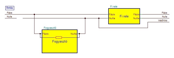

(#) _vl_ válasza tomics76 hozzászólására (») Okt 9, 2012 /
Szerinted mi történik, ha a Fi-reléddel nem védett valamelyik fogyasztódat bekapcsolod, miközben a bejövő PEN megszakadt?
Vagy inkább így teszem fel a kérdést: ki tudod-e számolni, hogy a fogyasztó teljesítménye (ellenállása) alapján mekkora feszültség fog megjelenni a védőföldeden (és ezáltal az arra kapcsolt fémházas készüléken)?
Helló tomics76!
Pedig nagyon egyszerű. _vl_ le is rajzolta neked.
Csak annyit fűznék hozzá, hogy az a bizonyos "másik fázis" ugyanaz is lehet mint amit a FI reléd lekapcsolt, csak épp a védőföldön támad...

(#) tomics76 válasza Szirty hozzászólására (») Okt 9, 2012 /
Sziasztok,hát nem tudom azon a képen párhuzamosan van bekötve a fogyasztó ,én így gondoltam.Lehet jobban utána járok ennek a témának ill. ismereteknek. Tehát nem ilyen a sorrendje a bekötésnek ? ---fázis fi relé,majd onnan ki ,majd a fogyasztó és a fogyasztóból vissza a fi relé nullájába.

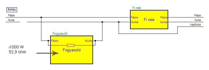

(#) balzsi válasza _vl_ hozzászólására (») Okt 9, 2012 /
A képedet kiegészítettem némi adattal és engem is érdekelne, hogy a felvázolt esetben mekkora feszültség lenne mérhető a védővezetőn?
