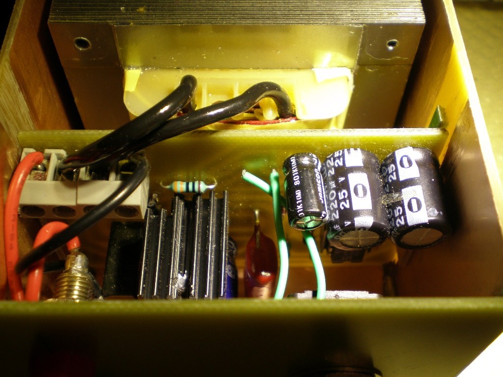

(#) Schnitt hozzászólása Okt 11, 2012 /
Nemrég hozzájutottam olcsón egy halálán lévő proxxon micromot 40-hez.
A fordulatszabályzója nem működött, a csapágyából már hiányoztak a golyók, a tokmánymenetet is megszadizták kicsit, és nem volt befogópatronja, de egyébként nagyjából mindene megvolt ömlesztve egy zacskóban.
A mechanikai részhez kellett egy csapágy, és egy befogópatronsor, és a menetet kicsit kiigazítottam.
A fordulatszabályzója tirisztoros volt, és azokról sok jót nem olvastam a neten, így beraktam egy billenőkapcsolót a szabályzó helyére. Tápegység meg amúgy is kellett hozzá, mert felújítás után labortápról próbálva alacsonyabb fordulaton nem volt nyomatéka, így építettem egy PWM szabályzós FET-es szabályzót, és egy trafó mellé bedobozoltam.
A kapcsolást az elektrotanyán találtam: LINK
(#) Frankye válasza Schnitt hozzászólására (») Okt 11, 2012 /
Jó lett, gratulálok! (Esetleg nem tudod, hogy a PWM mekkora terhelhetőségű?)
(#) Ktulu válasza Frankye hozzászólására (») Okt 11, 2012 /
A FET adatlapja szerint, max kitöltésnél 2.5A-el biztosan terhelhető.
(#) Schnitt válasza Frankye hozzászólására (») Okt 11, 2012 /
Az adatlapját itt találtam:
IRF3205
de ebben 80A continuous current és 390A pulsed current szerepel 10V feszültségnél.
Köszi, mindkettőtöknek! (Ktulu & Schnitt)
