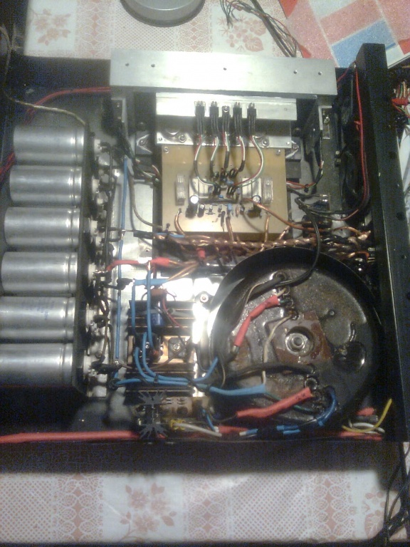

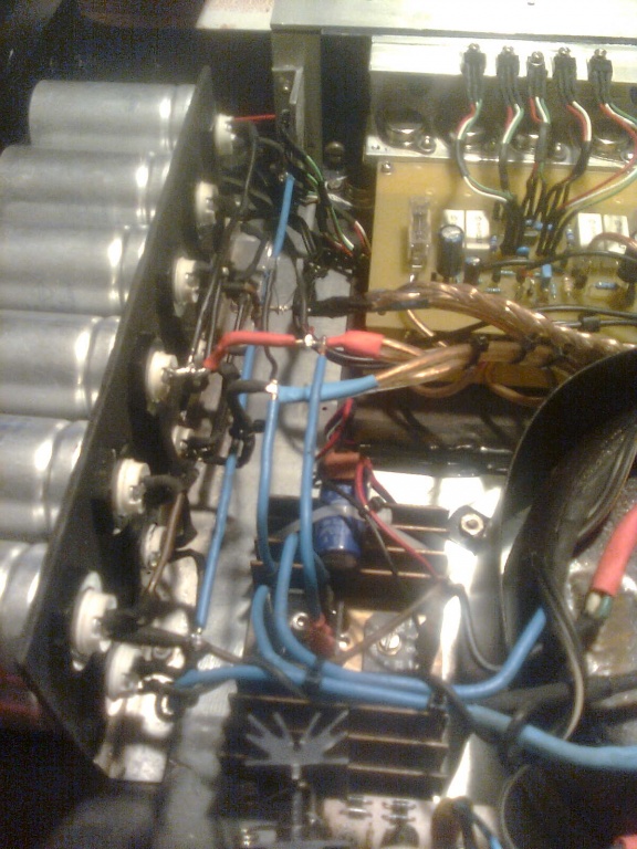

55v al mértem, állitottam,40mV ra tudtam levinni,most 195mV ,de amikor 55v al is ennyi volt akkor nem tolta a hangszórót de megint bontanom kell
(#) blasz válasza blasz hozzászólására (») Okt 11, 2012 /
Akkor poti vissza
(#) blasz hozzászólása Okt 11, 2012 /
Most ilyen
A hozzászólás módosítva: Okt 11, 2012
(#) soos csaba válasza blasz hozzászólására (») Okt 11, 2012 /
Szevasz, tedd fel ide a koppanás gátló rajzát, és hogy milyen feszültségről járatod?!
(#) reloop válasza blasz hozzászólására (») Okt 11, 2012 /
Még jó, hogy maradt hely a végfokpaneleknek
(#) blasz válasza soos csaba hozzászólására (») Okt 11, 2012 /
Nincs rajzom készen kaptam,a koppgátló 24Ac a vég 70v +- ról megy
(#) blasz válasza reloop hozzászólására (») Okt 11, 2012 /
Ez 12db 63v4700uf sorba kötve nem oly sok ez.Igyekeztem a vezetékeket is rendben tartani,a bugást kerülően.

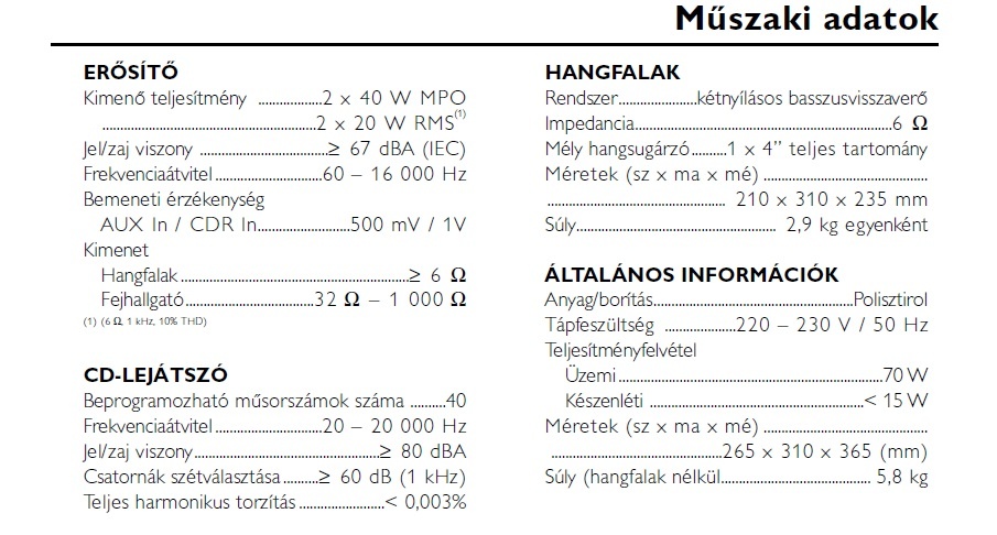

Sziasztok, a következő lenne a problémám, van egy Philips FW C-330-as mini hifim, melynek a paraméterei a mellékelt képen láthatók...
ezzel kapcsolatban az lenne a kérdésem, hogy 40-es hangerő a max és mikor fel viszem kb 20 felé, a saját (gyári) hangszóró elkezd torzítani. Ezt mivel lehetne meg akadályozni. Vol olyan aki azt mondta, hogy kössek rá +1-1 hangszórót. csak kérdés ha azt rákötöm, sorosan kössem vagy párhuzamosan, és milyen teljesítményű legyen (watt/ohm)?
Nem vagyok valami nagy Elektronikai pecér, de a segítségeket várom és legjobb tudásomhoz megoldom tanácsaitok alapján a problémát. Előre is köszi mindenkinek aki tud segíteni
(#) reloop válasza digitibi89 hozzászólására (») Okt 11, 2012 / 1
Szia! Nem kell semmit tenned. Ez így jó ahogy van. A hangerő szabályzóban azért van tartalék, hogy egy halkabb műsort is kellően fel tudj hangosítani. Ne köss rá plusz hangszórót, mert soros kapcsolásnál halkan fog szólni, párhuzamosnál pedig fenn áll az erősítő leégetésének veszélye.

(#) digitibi89 válasza reloop hozzászólására (») Okt 11, 2012 /
Volt egy ugyanilyen hifink 10 éve akkor tesóm kötött rá párhuzamosan 2db 5 watt körüli hangszórót asszem 2 ohm körüli volt az ellenállás akkor egy idő hallgatás után zúgó hanggal leállt magától. Utána működött tovább de a hangszórókat nem merte vissza bekötni. A miatt is szeretnék + 1 pár hangszórót rákötni, mert éles hang abszolút nincs benne ami kissé zavaró tud lenni... csak egy mély van benne meg egy "két nyílásos basszusvisszaverő" (szub cső szerűség) ahogy az akkori újságban volt feltüntetve.
egyébként ő róla van szó: Philips FW C-330
Beleolvastam a link-en található kézikönyvbe. Az is óva int, nehogy két hangszórót köss egy csatornára. Az imitált csipogó helyére lehetne esetleg valódit tenni, természetesen hangváltóval.
aha, haver is ezt a variációt mondta még, csak abból milyen paraméterűeket szerezzek be? vagy tökmindegy csak szedje ketté a mélyet és a magast?

(#) blasz hozzászólása Okt 12, 2012 /
Sziasztok egyenfeszt a kimeneten hangszóróval vagy nélküle kell állítani?köszönöm
(#) mraulajos hozzászólása Okt 12, 2012 /
Sziasztok! SOS!
Barátom fiának(8) Szeretnék hifijéhez, kondenzátor mikrofonhoz, egy egyszerű primitív előerősítőt. Van AUX bemenet, szól is rajta, de rendkívül halkan éppen érezhető, hogy veszi a jelet. Köszönöm!
Közben találtam egy 1W-ost, ez elég lenne?
(#) reloop válasza blasz hozzászólására (») Okt 12, 2012 /
Szia! Nincs jelentősége. Azt érdemes megnézni, üzem-melegen elmászik-e.
(#) blasz válasza reloop hozzászólására (») Okt 12, 2012 /
Igen pont azt akartam kérdezni hogy pozitív vagy negativ irányba legyen beállitva,nincs fix értek mert hidegen -25mV ról indul ahogy melegszik ugy át csap +0.03-8mV ba de nem kötöttem rá forrást nem melegszik fel fél óra üres járatás után sem semennyire.Az érték ami 2.7k helyett jött ki.ami eddig volt benne, az most az egyik panelon 1.845k a másikon 1.750k.Köszi
40perc után 0.04-0mV itt mászkál igy marad
A hozzászólás módosítva: Okt 12, 2012
Remélem most már nem húzza a membránt. A védelem rendben működik a DC korrigálása után?
