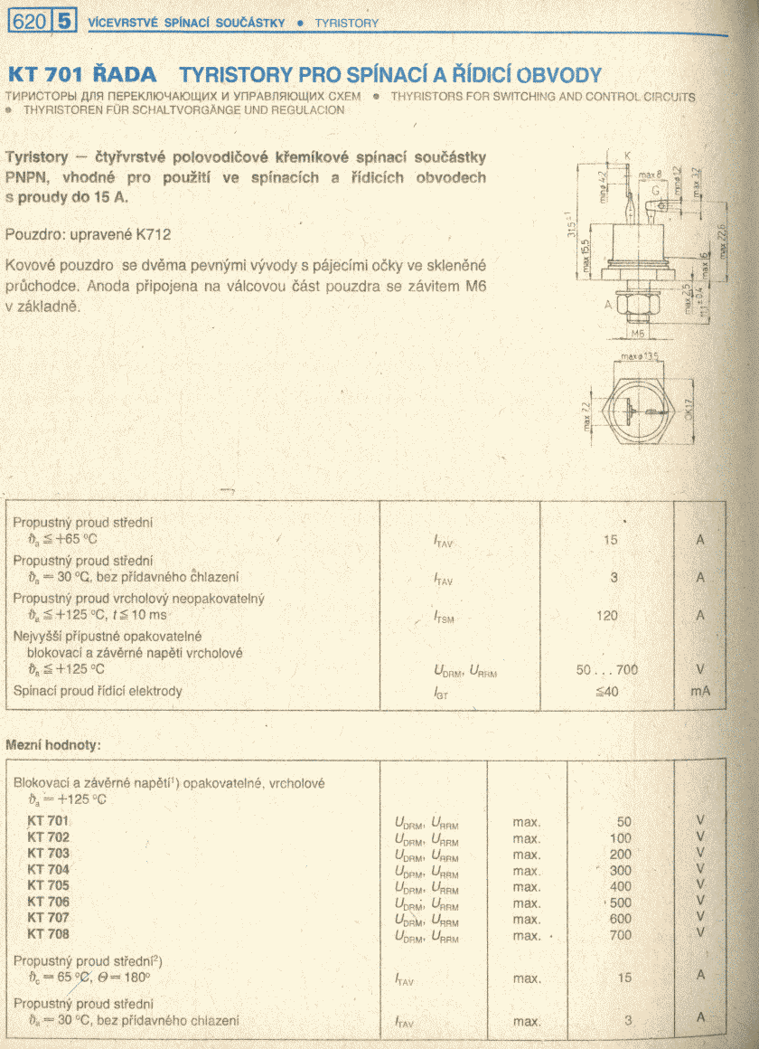

a KT705-ös tirisztornak tudja valaki a lábkiosztását? Olyan PDF-et nem találtam ahol képen leolvasható lett volna.
Közben meglett (csatolva).
Remélem Topi nem rúgja szét a ... Gondoltam, mivel nem PDF csak kép, így még ezt feltölthetem...

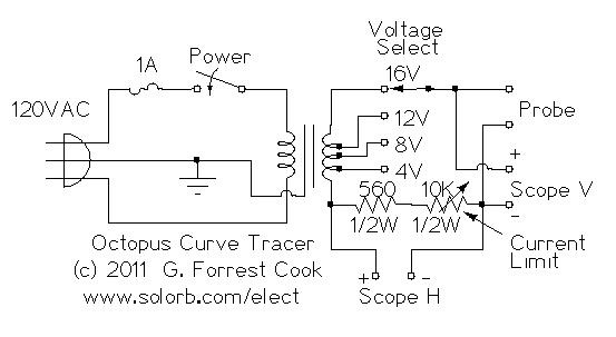

Szeretnék a szkópomhoz csinálni egy komponent tesztert. Találtam pár rajzot a neten de nem tudom eldönteni melyik lenne a legjobb. Mindenütt valami Octopus curve testert emlegetnek.
Ami rajzot mellékeltem az meg is építettem, de a szkópomom csak egy függőleges vonal jelenik meg.
A 10K-s poti bekötését nem értem. A potinak 3 kivezetése van de csak a két szélsőt köti be.
Ha tudtok esetleg egy sokkal jobb kapcsolást azt szívesen elfogadom.
(#) kadarist válasza apac hozzászólására (») Okt 14, 2012 /
A potméter azért potméter, mert nem csak a két szélső lábát kötjük be. A szélső-középsőt kösd be. Milyen alkatrészeket próbáltál vizsgálni? Legalább diódát próbálj meg tesztelni. Videó a használatról.
A hozzászólás módosítva: Okt 14, 2012
(#) apac válasza kadarist hozzászólására (») Okt 14, 2012 /
Így jó lett. Köszönöm szépen. Már csak annyi baj van vele ha diódát kötök rá akkor nagyon melegszik a dióda.
(#) apac válasza apac hozzászólására (») Okt 14, 2012 /
Talán az átmenő áram nagyságát kellene szabályozni ellenállással.
(#) Lacika válasza apac hozzászólására (») Okt 14, 2012 /
Valamikor a 70-es évek végén írtak egy cikket "Az oszcilloszkóp mint elektronikai laboratórium" címmel. Ha érdekel, majd beszkennelem, meg kell keresnem, benne van a kapcsolási rajz a tesztelőről és a szkóp ernyőjén megjelenő jelleggörbék a különböző alkatrészekhez.
