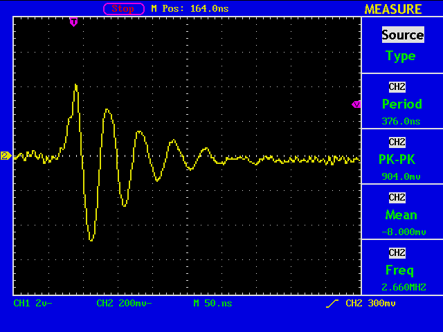

Én hozzászoktam, hogy PIC-nél a CLKOUT lábon, XTAL2-n szépen jön ki a színusz jel. Most próbálom ki az új USB-s utánépített JTAG ICE-omat, és rámértem rendes asztali szkóppal a kíváncsiság kedvéért, és ezt látom: (Mellékletben)
Itt hogy tudom megoldani, hogy nekem kell két Atmega162, és mondjuk csak egy kristály van? PIC-nél nem volt nagy kunszt, mert össze lehetett kötni. Jelalakból ítélve itt csak a kristály rezgésének a csillapodását lehet látni. Hogyan vezessem ezt rá egy másik 162-esre?

Ha külső kristályt használsz mindkét lábon színusz van a gnd-hez képest. A két jel 180 fokos fázistolásban van. Az XTAL1-re továbbvezeted az egyiket és egy 1x erősítésű műveleti erősítővel leválasztod.
De ha van 1 kristály , csinálsz egy oszcillátort és XTAL1 -ekre bekötöd az XTAL2 - ket üresen hagyod.

Volt egy kis konfig bit hiba, ezért nem rezgette be rendesen a kristályt.
Mostmár nagyon szép az oszcillátor
