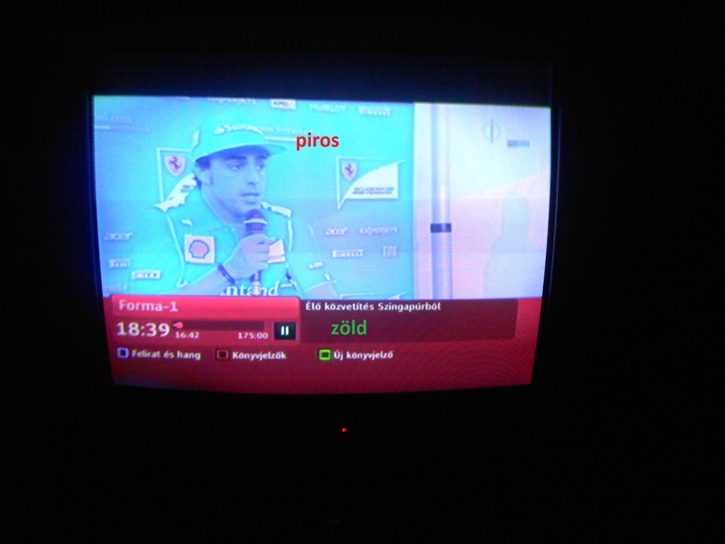

Van egy Orion tv-m, a nyákon: T 2836 MTX S es TC 16953C felirat van(nem tudom melyik a típusa.)
Hibája az hogy a sárga helyett piros van, a piros helyett kék, a kék helyett passz. Először a közepe felől karikákban volt elszíneződve (kb 3 kör). Fekete-fehéren jó.
Első 100 oldalt elolvastam a fórumból, de meguntam.
Képcső nyakán a panel átnézve, jónak tűnik. Én a PTC-re tippeltem, de az jött le hogy akkor kiverné a biztosítékot ha az rossz. Mennyire változatos a PTC-k listája? Ha kicserélném egy másik tvből van esély rá hogy jó(ha megegyezik a láb szám)?
Forrasztani tudok, mérőműszerem van kb 1000 ft-os, ennyi a szerszám .
Rajzot olvasni tudnék, de nincs. Magas feszbe nem nyúlnék szívesen bele.
Ötleteket,tanácsokat előre is köszönöm.

(#) BarnaPili válasza mucsa hozzászólására (») Okt 14, 2012 / 1
PTC hiba,ha van másik ,cseréld ki.A lábszámok megegyeznek,akkor jó, egyedül a középső láb távolsága szokott más lenni a két fajta PTK között,de még így is jók elektromos szempontból egymás helyett.Ha bontottat teszel belé,akkor a beforrasztás előtt rázd meg,nem-e csörög.Ha igen,akkor kuka,keress másikat.

(#) mucsa válasza mucsa hozzászólására (») Okt 14, 2012 /
Bocsi, ugyanolyan az új mint a régi PTC, berakom, de a régi sem zörög.
Már csak azt a kis valamit kéne pótolni, megnézem a donor tvben van-e hasonló.
Üdv. újra.
FA01 athidalva(sztem bizti) es mukodik.
Köszönöm a hozzaszolast/segitseget.

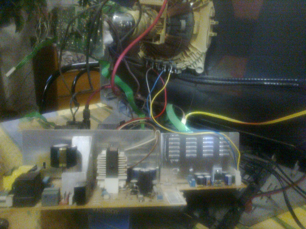

Sziasztok Telefunken: PALcolor V3210 bekapcsolom és ki be kapcsol ami a képcső nyakán van panel a hoz megy három színű vezeték piros.kék. zöld. ha ebből a kéket és a zöldet ki iktatom bekapcsol rendesen csak piros a kép mi lehet a hiba oka

(#) Papp Ferike válasza torok72 hozzászólására (») Okt 14, 2012 /
Mit jelent, hogy ki-be kapcsol? Folyamatosan? Első gondolat a táp. Műterhelés izzóval,a sorvégtranzisztort kivenni, s az izzót a kollektor pontra tenni.60W-100W. Aztán lehet menni tovább.

Szia Bekapcsolom eltelik pár másodperc és kikapcsol aztán meg be de ma kicsit átnéztem és az a helyzet hogy a képcső nyakán ami van panel abba csatlakozik három színű vezeték kék. zöld. piros. abból kéket meg a zöldet leforrasztottam és így nem kapcsol ki meg be csak így meg piros a kép

Az nem megoldás,hogy lekötöd a katódokat. Nem világosodik ki a kép nagyon amikor bekapcsolod? Á ne induljunk erre el. Bocsi! Valószínűleg így kisebb a készülék áramigénye,s így bekapcsolva marad. Táp hiba lesz ott! Fotót dobsz,segítek mit cserélj!
