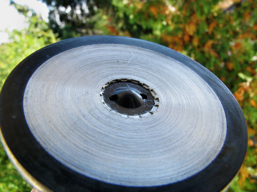

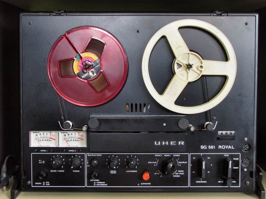

(#) oriza hozzászólása Okt 16, 2012 /
Tisztelt Szakurak!
Vagy inkább Szakurájok!
Íme egy UHER SG 561 ROYAL orsós (VIGYÁZZ!) magnó, amiben a bolygó kerék gumija
igen keménnyé vált mára. A készüléket sajnos ki lehet úgy kapcsolni, hogy a mechanika lejátszás (Start) üzemmódban van! Ez előfordulhatott vele az idők folyamán. Ilyenkor a kerék gumija folyamatosan nyomódik a motorhoz ill. lendkerékhez. A választott sebességnek megfelelő ütemes hang hallható. Próbáltam finoman lecsiszolni, de valószínűleg mélységében is megkeményedett az anyag.
Hogyan lehetne (lehet e?) felújítani, újra "gumizni"? Foglakozik iparos ember ilyesmivel? Esetleg saját magam?
Minden ötlet érdekel!

(#) Janó bácsi válasza oriza hozzászólására (») Okt 16, 2012 /
Van több lehetőség. Az egyik az, hogy az alumínium alsó részt befogod egy nagy fordulatú villanyfúróba, és durva csiszolópapírral lecsiszolsz belőle pár tizedet, vagyis amíg eltűnik a bemélyedés. Profibb dolog mindezt egy műszerész esztergán csinálni, nagy fordulaton, éles esztergakéssel. A gumit is ki lehet cserélni, venni kell a gumiboltba megfelelő vastagságú gumilapot, és fel kell ragasztani egy falapra, majd kiesztergálni a belső részt. Ezután rá kell ragasztani az alumínium-ra, majd a külsejét méretre esztergálni. Babra munka, lehet hogy nem is sikerül elsőre, de megoldható.Üdv.
(#) oriza válasza zolika60 hozzászólására (») Okt 16, 2012 /
Már nézem is!
(#) oriza válasza Janó bácsi hozzászólására (») Okt 16, 2012 /
Csiszoltam már, persze nem voltam elég bátor!
Elég keménynek érződik a belső része is.
Nagyon jókat mondtál!

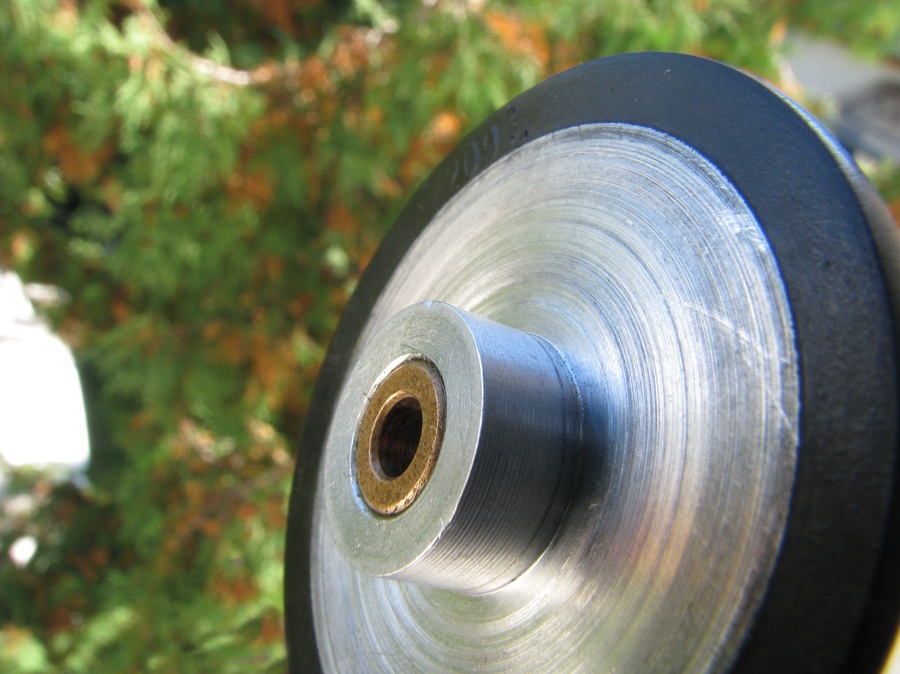

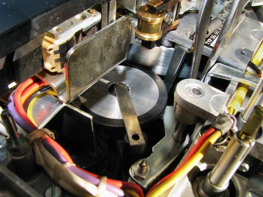

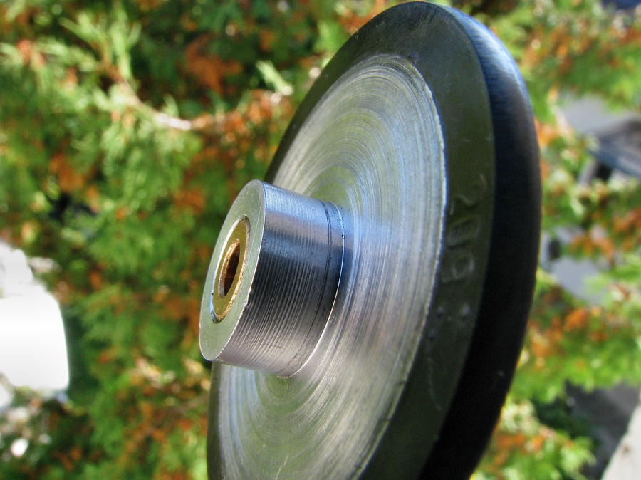

(#) oriza válasza oregtamas0202 hozzászólására (») Okt 17, 2012 /
Üdv Öreg Tom!
A tengely átmérője: 4 mm, kerék átmérője: 47 mm, a gumi rajta: 5 mm széles, a tárcsa vastagság: 3,5 mm, a tárcsa teljes vastagsága a csapágyházzal, középen 9,5 mm.
A kerék függőleges tengelyen van, a tárcsa tetején látható műanyag kúpra egy rugalmas lemezcsík támaszkodik, ez tartja a helyén.
A hozzászólás módosítva: Okt 17, 2012
(#) oriza válasza oriza hozzászólására (») Okt 17, 2012 /
És még kettő:

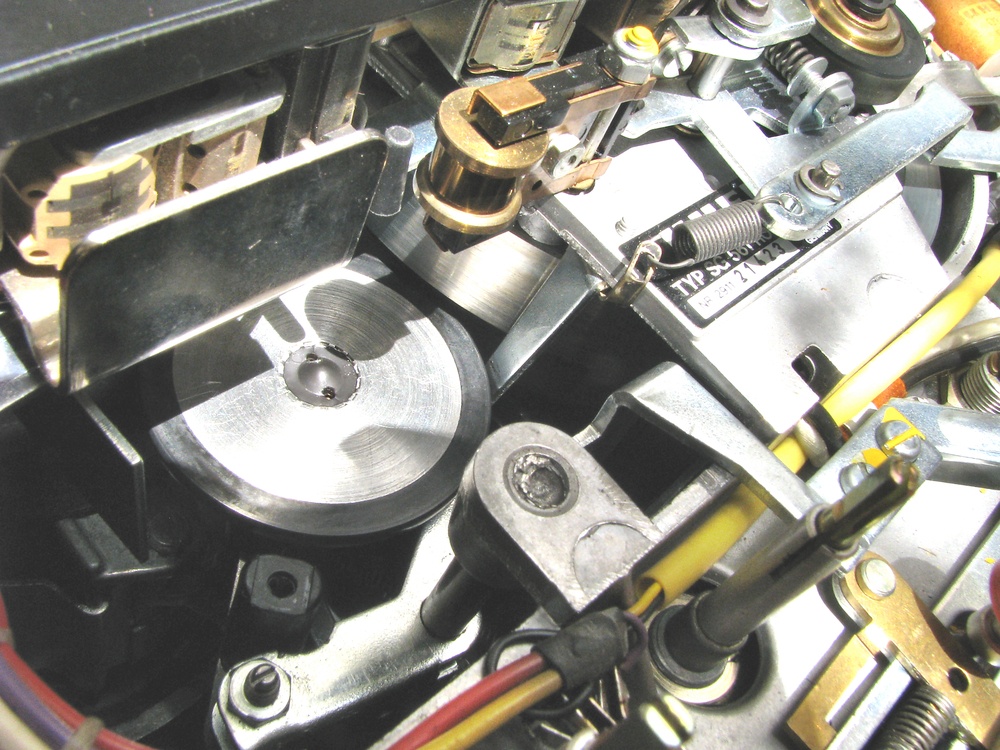

(#) zolika60 válasza (Felhasználó 13571) hozzászólására (») Okt 18, 2012 /
Nem vékony a gumi rajta? A képről nekem úgy tűnik.
(#) oriza válasza (Felhasználó 13571) hozzászólására (») Okt 18, 2012 /
Milyen a "gumisága"?
Mert a következő a tényállás, először is: nyomják Krahácsot, majd a 3034a képen a kerék tengelyét tartó műanyag elem (ezen az oszlopon rögzítődik a támasztó lemezcsík, 3027a kép fentebb) és a kerék közötti távolság 4,5 mm, aztán van egy függőleges lemez ütköző, úgy 5 óra tájban a réz görgőtől (ami 4 mm-re ér a kerék alá, 3038a kép). Itt 2 mm a távolság. A 9,5-ről 19-re vagy visszaváltáskor mindig nekiütközik a közvetítő kerék, mielőtt a lendkerékhez ér, közel ugyan ezen a pályán kapcsolódik a lendkerék oldalához ebben a két tartományban. A többinél nem, mert akkor lentebb közlőkerekezik, más lépcsőkön!
Tehát vissza az elejére: szerinted le lehetne e olvasni igen udvarias és tapintatos módon az átmérőből legalább 5 mm-t? Az elv (korlát) ugyan az, nálam is tulajdon képen egy keretben van a közlőkerék. Amúgy az egész ákom-bákom nem olyan zsúfolt, mint ez a rész.
El tudtam mondani?
A hozzászólás módosítva: Okt 18, 2012
