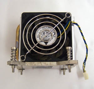

(#) belfi2 válasza lac08 hozzászólására (») Okt 16, 2012 /
„Ne mondd, hogy nem volt egy rossz golyóstollad, abban ugyanis többnyire vannak rugók. Így egy hosszúból, azt kettévágva kettő is lehet csinálni.
Nekem van egy 775-ös procihoz való leszorítóm, illetve egy PCI-E NVidia videókártya hűtőborda leszorítóm, amiben a golyóstollénál jóval erősebb és keményebb rugók "dolgoznak". A procinak pedig semmi baja tőle”
Ezeken a hűtőkereteken nem a rugó végzi a feszítést hanem maga az acél keret. Minek nekem golyóst toll rugó?
Van olyan leszorítóm is ami nem az alaplapba "akad" hanem a ház lemezébe sajtolt menetes hengerbe kell csavarozni egy rugóval ellátott csavart , oda jóval nagyobb rugó erő kell mint egy golyóstollé.
(#) belfi2 válasza belfi2 hozzászólására (») Okt 16, 2012 /
Foxconn.

(#) lac08 válasza belfi2 hozzászólására (») Okt 18, 2012 /
... és mit látok a képen? Apám, ott vannak a rugók!
A régi fapados P1, P2 gépeken még valóban csak maga az anyag volt a leszorító rugó, az a hűtőbordán átvezetett keskeny acélszalagból kialakított valami,
de az egyre nagyobb teljesítmények az egyre növekvő hőjükkel már egyre nagyobb hűtőbordákat igényeltek. És a felfogatás is egyre stabilabb kellett legyen, már csak az önsúly miatt is.
Azért van például az, hogy a P4-es prociknál már vagy egy négy ponton az alaplaphoz rögzített rögzítőkeretbe pattintják be rugókkal a bordát ventilátorostul (478),
vagy van az a fém-szerelőkeret a bordával és rugós csavarokkal, mint a 775-ösöknél.
A képen - én azt gondolom - egy PIP-csöves procihűtő van ventivel, ám a szorítórugók elég jól és kivehetően látszódnak ....
