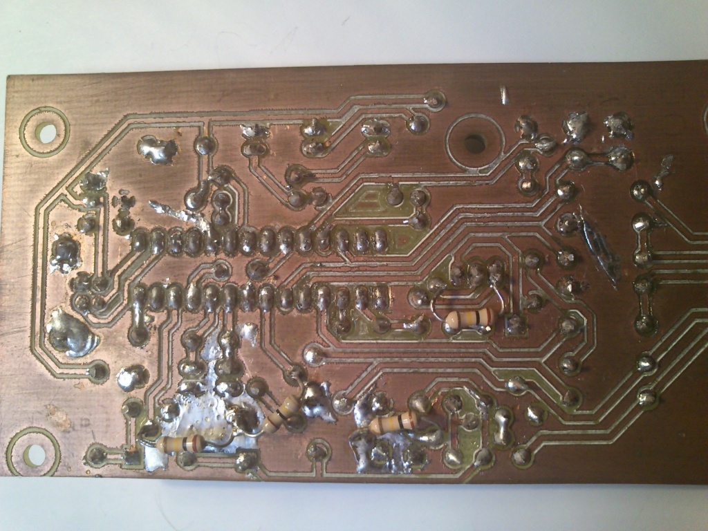

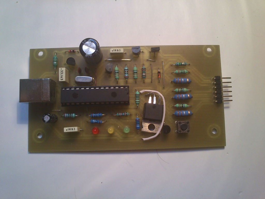

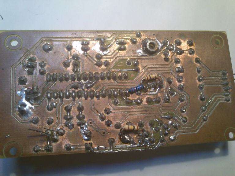

Íme az ígért képek, immár mind a két panelről.
Szia! Szerintem a tekercs miatt van. Cseréld ki a hengeres nagyobb méretűre.
Erre: 680uH A hozzászólás módosítva: Okt 20, 2012
Csendesen jegyzem meg, hogy mindhárom PICKit2 klónom ellenállás kinézetű, 680uH / 0.1A induktivitással működik rendesen.
És az ismerősömé is ilyennel megy.
Ha nem muszáj, (nem biztos hogy az okozza) akkor inkább nem cserélném ki, nem érné meg azt az egy tekercset megrendelnem, több lenne a posta mint a tekercs
Én is csak halkan mondom, hogy bizony a felmerült hibák 70%-nál az a bizonyos tekercs volt a bűnös. Csere után jó lett.
Nem véletlenül írtam, hogy "680uH / 0.1A". Ugyanis ellenállásszerű kivitel többféle áramra kapható a boltokban. Pl.: A He Store -ban is van 680uH 0.022A 42R és 680uH 0.075A 18R. Sajnos ezek nem jók. A Lomex listájában levő 0.113A -es van mindháromban. A hozzászólás módosítva: Okt 20, 2012
Így van! Én is azt tapasztaltam, hogy az ellenállása minél kisebb kell, hogy legyen.

Itt az adatlap a HeStore -ból, ha az átmérője 4mm, a hossza 11 mm, akkor 113mA -es, ha az átmérője 3mm, a hossza 8 mm, akkor 75mA -es, ha az átmérője 2.8mm, a hossza 4 mm, akkor 22mA -es. Az elsővel működik (DLA680-N) nálam. A képen a dip tok két szemben levő lába közötti távolságot 7.5 mm -nek véve, az induktivitás hossza kb. 5mm, az átmérője 2.5 mm körüli, azaz 22mA -esre (legfeljebb 75mA -esre) saccolom... Nálam az induktivitás teste bőven átéri a dip tokot és kétszer olyan átmérőjű, mint a fényképen a zöldes alapszínű ellenállások. A mellékelt képen bekarikázva az induktivitás (előtérben) és háttérben ugyan olyan ellenállások láthatók, mint a zöld alapszínű. (Az alacsonyabb áramú induktivitás hamarabb telítődik, kevesebb enegriát visz át egyszerre, a Vpp feszültség lassabban áll be. Egy műszer terhelését később már elbírja ezzel az induktivitással is.) A hozzászólás módosítva: Okt 20, 2012
Most kicseréltem egy kisebb ellenállású darabra, olyanra amit watt is ajánlott, azzal megszűnt a VPP errorom, DE az örömöm korai volt, égetéskor verify errort kapok és nem programozza fel

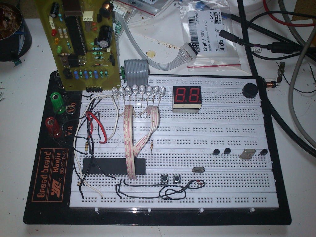

Mit értesz az alatt, hogy úgy sem megy? Esetleg egy áttekintő képet tudnál feltenni, a teljes összekötésről?
Azt, hogy ha a pickit2 programmal beimportálom a HEX file-t és a beégetem a PIC-be, akkor semmi hibát nem kapok, de a program még se fut le a PIC-en. A képek alapján nem tudom mennyire áttekinthető.
Ha a kristályokat még messzebb vinnéd a PIC-től, az még "jobb" lenne!
![]() A PK2 témát szerintem kitárgyaltuk, szerintem azzal már semmi baj nincs, a többivel javaslom fordulj a kezdő PIC-es topicban a válaszolókhoz, mert itt nagyon off lesz!
- Csupaszítsd le a kapcsolást a következőre: - A PICKit2 GND a 16F887 Vss lábaira, azaz a 12. és 31. lábára. Mindkettőre! - A PICKit2 Vdd a 11. és 32. lábára. Mindkettőre! - Mindét oldalon a Vdd és a Vss lábak közé 100nF kerámia kondenzátor, - A PICKIt2 Vpp kivezetése a 16F887 1. lábára, - A 16F887 1. lába éa a 11. lába közé 10k ellenállás. - A PICKit2 ICSPDAT lába a 16F887 40. lábára, - A PICKit2 ICSPCLK lába a 16F887 39. lábára. Eztán póbáld meg a PICKit2 saját programjával felismertetni. Törölni, átírni egy program memória és egy adat memória rekesz tartalmát, beprogramozni és úrja kiolvasni. Amíg nem tudod visszaolvasni rendesen a beprogramozott programot és adatot, addig a PICKit2 hibájára (esetleg a kontrollerére) kell gyanakodni... Kérdeztem, hogy volt-e már valamilyen program a kontrollerben. Ha volt és belső oszcillátoros, MCLR funkciót letiltó, a RB7 és / vagy RB6 lábakat kimenetnek használta, akkor próbáld meg a felismertetést és a törlést úgy, hogy a "Use Vpp first programing entry módot állítod be. Idézet a 16F88x programozási leírásából: Idézet: „Two methods are available to enter Program/Verify mode. The “VPP-first” is entered by holding ICSPDAT and ICSPCLK low while raising MCLR pin VIL to VIHH (high voltage), then applying VDD and data. This method can be used for any Configuration Word selection and must be used if the INTOSC and internal MCLR options are selected (FOSC<2:0> = 100 or 101 and MCLRE = 0). The VPP-first entry prevents the device executing code prior to entering Program/Verify mode. See the timing diagram in Figure 3-1.” Ez ugyan a 16F627A, 16F628A, 16F648A programozási leírásából való: Idézet: „If LVP is not being used for programming and the LVP Configuration bit is set (i.e., LVP feature is enabled), the PGM pin must not be allowed to toggle while programming. The PGM pin is edge sensitive and if an edge is detected during programming, it may cause the PC to reset. If the LVP feature is disabled, the PGM pin will have no effect on programming.” Egy törölt kontrollerben a LVP aktív lesz... A tesztpanelről is hiányolom az összes Vdd éás Vss láb bekötését és közülük a 100 nF kondenzátorokat. A hozzászólás módosítva: Okt 21, 2012
