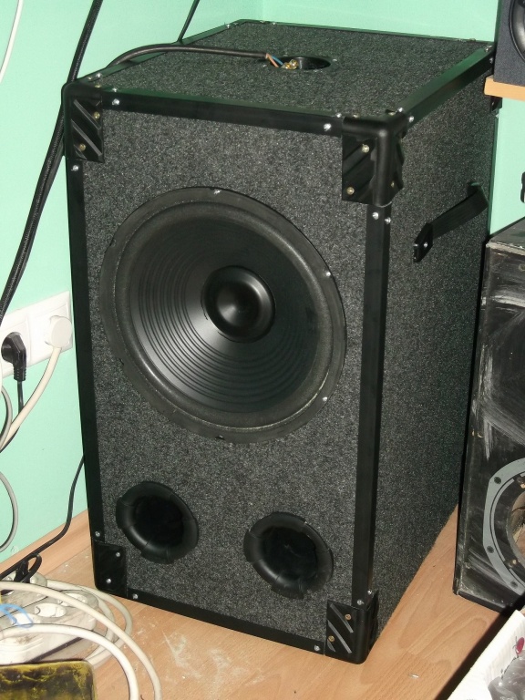

Sziasztok. Van nekem egy 30Cm-es MNC Noir 2-es mélyhangszóróm, 300W max terheléssel. Olyan kérdésem lenne hogy összedobtam egy kb. 110L-es ládát neki 2db reflexx csővel és nem tudom hogy kell-e ekkora láda neki vagy kisebb kell? Valaki valami okosságot tud mondani? (A kárpitos munkát és szegélyezést magam csináltam.)
(#) ptesza válasza zippo007 hozzászólására (») Okt 14, 2012 /
Már nem azért de ha már kész a láda...
Tedd be inkább a ki mit épített topikba.
