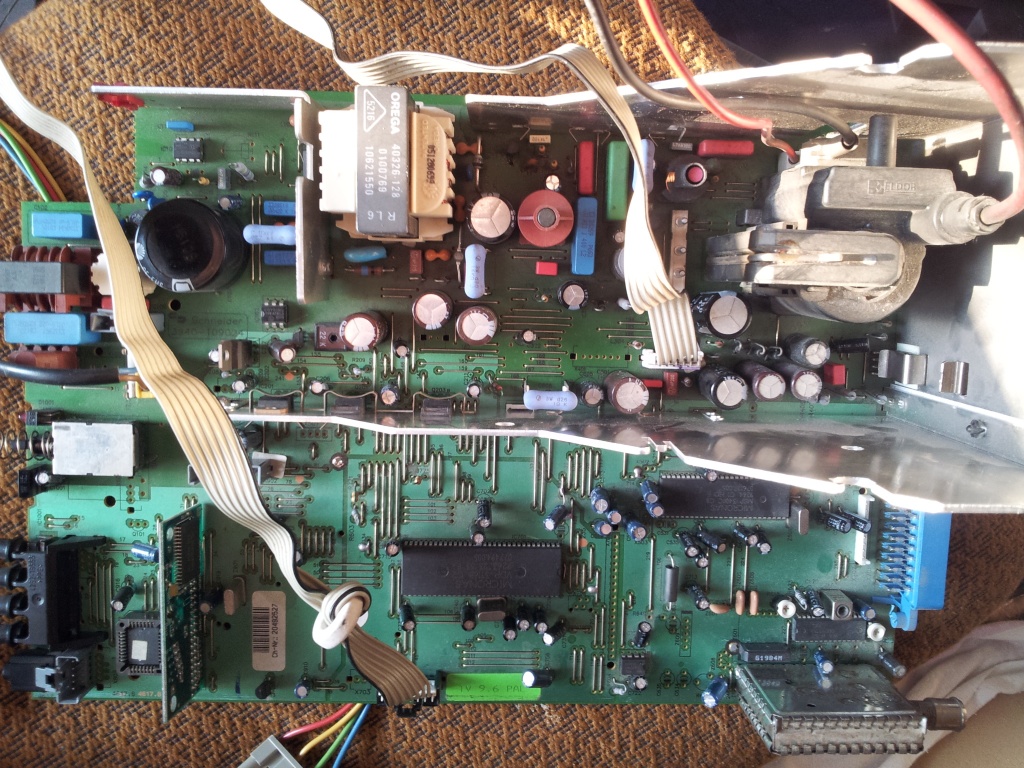

(#) Dodi_ válasza kadarist hozzászólására (») Okt 22, 2012 /
Szia. Igazából csak a primer oldalon méregettem, illetve a szekunder oldalon is. A szek. oldalon nem kap semmi tápot semmi. (már amit mértem: az 5v és a 12v-os stab ic-k sem kapnak semmi feszültséget). A BU508A tranzisztort is kimértem -sőt újra is cseréltem, de ugyanaz a probléma. Ha bekapcsolom, háromszor kattan (mintha elindulna) de azután semmi. Előtte volt ilyen gondja, hogy pár be-ki kapcsolás után elindult és maradhatott készenlétben, csak áramszünetnek nem volt szabad lenni, mert "gimnasztikázni" kellett megint, hogy elinduljon. Ez az elvetemült ellenállás meg rendesen elszürkült, tehát erre gondoltam -biztos, hogy ez is baj lehet (kimértem, teljesen szakadt). Az a problémám, hogy nem vagyok eléggé járatos a kapcsoló üzemű tápok terén, na meg a műszerezettségem is minimális!
Azért köszi, megpróbálom azt az ellenállást beszerezni és talán, csak valamikor és csak nekem, talán beindul
Ha van még ötleted, szívesen fogadom.

(#) Dodi_ válasza kadarist hozzászólására (») Okt 23, 2012 /
Szia! Azt már kicseréltem kétszer is (újakra 220mF/400V) így már ott van 320 volt. Mellékelek három fotót (igaz elég ramaty minőségű. Elég régi a gépem is hiába akartam én makróval is, de végülis ezek sikerültek a legjobban ) Az lenne az ellenállás, ami a panelről hiányzik! Na meg az alkatrész külön. Még egy bajom van, éspedig az, hogy a készülék egy másik lakótömbben van és rohangálok oda-vissza, ugyanis ide a harmadikra nem cipelem fel, nem is beszélek arról, hogy el sem férnénk már tőle ebben a hatalmas 58 négyzetméteren. De ez már mellékes.

(#) kadarist válasza Dodi_ hozzászólására (») Okt 23, 2012 /
Van egy rajzom. Nézzél bele. Itt az R508 a C508-al, a hálózati pufferrel van párhuzamosan.
Erre már rájöttem én is ma. Egyébként ugyanez a rajzom van meg nekem is. Csak nem tudok rájönni, hogy minek oda egy 100 kilós 2W-os ellenállás (fűteni?) Na mindegy, ha ettől még menni kellene a készüléknek, akkor viszont fogalmam sincs, hogy miért nem akarja azt, amit a gazdája, meg én?! Legfeljebb ki lesz kukázva a p*csába, mert már unom a rohangálást emeletről - emeletre. Holnap azért még kipróbálok valamit, ha úgysem megy, akkor rásegítek és repülni biztosan fog !
