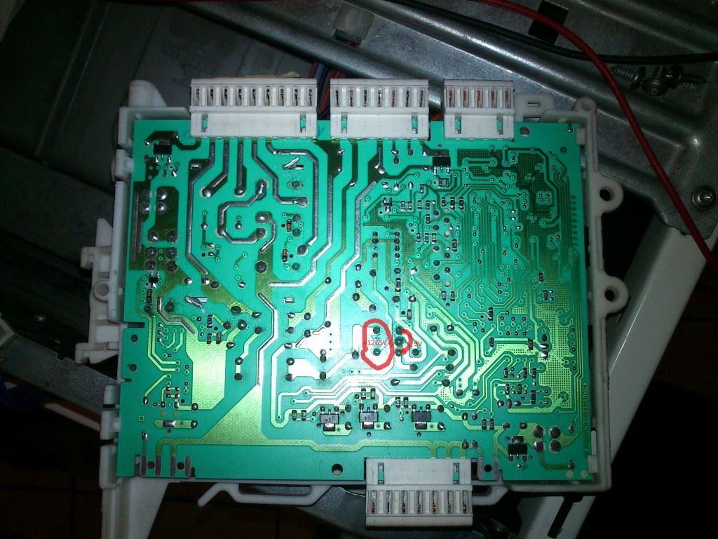

(#) botesz válasza PPetya hozzászólására (») Okt 22, 2012 /
Én a panel tápfeszültségére gondoltam hogy azt nézd meg.De legalább tudjuk hogy a motor jó.
Hmm ez érdekes....ilyet még nem láttam.Amúgy szerintem a 2 ugyanaz mind a 2 egy NTC. Próbáltad már a másikra rádugni?
(#) PPetya válasza botesz hozzászólására (») Okt 22, 2012 /
Próbáltam, de nem megy bele mert más a foglalat :S
A panel be tápjánál az egyik pont 110V a másik 230V.

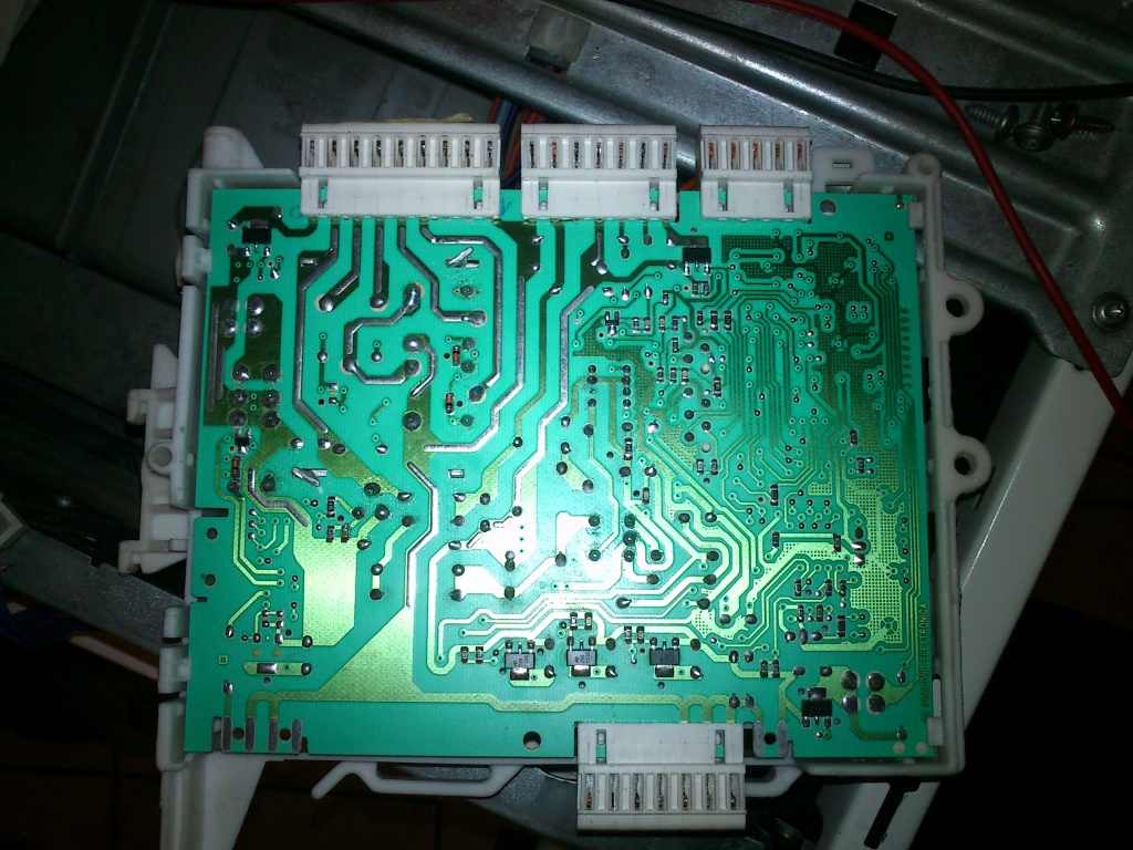

(#) Panzer General hozzászólása Okt 22, 2012 /
Nekem a sárgával karikázottnál van a termisztor pont így is néz ki.De ahogy nézem abban valóban van egy termisztor...azt csak viccből rakták bele???Érdekes.
(#) PPetya válasza Panzer General hozzászólására (») Okt 22, 2012 /
Nem tudom miért van benne, de azt igen, hogy új kora óta nem volt soha bekötve :S

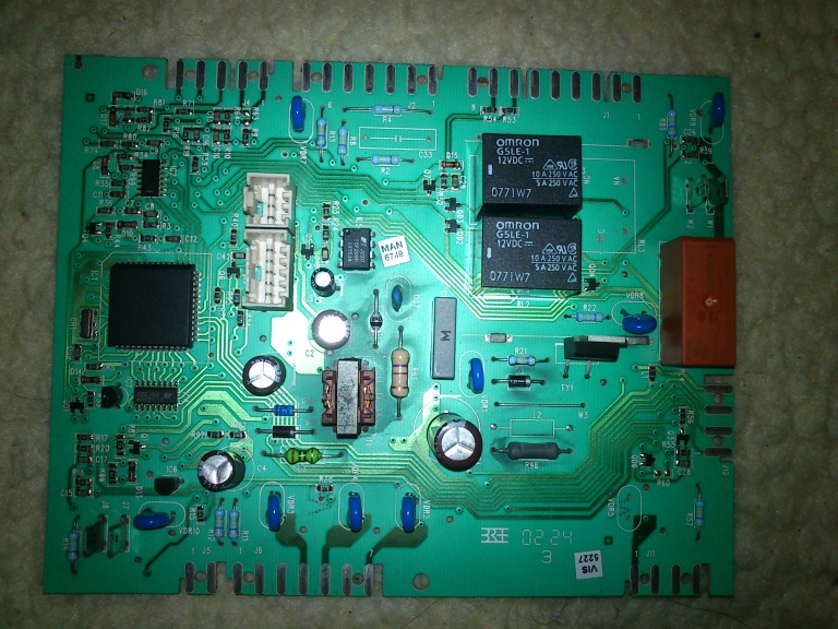

(#) PPetya válasza botesz hozzászólására (») Okt 23, 2012 /
Megnéztem a trafót:
5 lába van neki, ha mindet a 0-hoz mérem akkor 4 lábon van 230V, az 5. -en 1625 VAC -t mutat a műszer.
A többi eredmény a képen :
A bekeretezett: 1675VAC
Az összekötött: 9VAC
A hozzászólás módosítva: Okt 23, 2012
(#) botesz válasza PPetya hozzászólására (») Okt 23, 2012 /
Biztos hogy jól mértél? 1675 V? szerintem mérd meg mégegyszer a 9V az reális.Kövesd vissza a relé vonalát és azt ellenőrizd.
