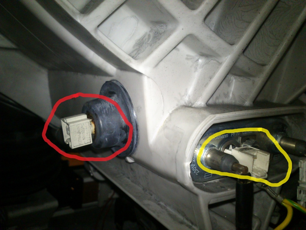

(#) PPetya hozzászólása Okt 22, 2012 /
Van egy AEG Lavamat 72640 Update típusú mosógépem.
PNC: 91400241600
A probléma az lenne vele, hogy 4 évesen az 5 kg-s programokkal nem boldogult, nem fűtött fel, nem vitte végig a programot, ha meg végigvitte akkor 2-3 órába telt az 50 perces program.
Akkor bevitték szervizbe és " megjavították ". ( Rosszabb lett mint volt )
Utána már csak a 2.5 kg -os programokkal ment azon viszont szépen mosott.
1 hónapja elkezdte azt csinálni, hogy nem vette fel a vizet, aztán azt, hogy felvette a vizet de ahogy beengedte átugrott szivattyú programra ami 3 perc és kitolta magából a vizet.
A visszaszámlálásnál 3-2-3-2 -t számolt a végtelenségig.
Majd történt egy szállítás és ez a problémája elmúlt, de lett helyette másik.
A mostani probléma az, hogy nem forgatja a motort.
Ezen felbőszülve kivettem belőle a motorját és kipróbáltam.
Az első meglepetés a 8 kivezetés volt a motoron, de sikerült kitotóznom és működőképes.
Volt egy kis szervizbe az elektronika ( miután kiderült, hogy nem forgatja a motort, de az jó ) ahol tasztatúra billentyűzettel újra írták az eeprom-ját.
Változás nem történt, a motorja továbbra sem hajlandó a saját vezérlésével forogni.
Mi lehet még a probléma ilyen esetben ?
Üdv.: Petya

(#) botesz válasza PPetya hozzászólására (») Okt 22, 2012 /

(#) PPetya válasza botesz hozzászólására (») Okt 22, 2012 /
Az összes motorhoz menő vezeték szakadásmentes, a relék vadi újak benne, mert amikor meghúztak akkor nem voltak hajlandók úgy maradni még régebben ezért cserére lettek ítélve.
És egyáltalán meghúz a relé a programon belül ,vagy csak víz beereszt és néma csönd vagy a relé kattog csak a motor nem forog?
Víz beenged és néma csönd meg visszaszámlálás.
Akkor a tápfeszültségeket ellenőrizd és azokat a részeket ahol a relé megkapja a feszt és keress a panelon szakadást és nézd meg hogy egyáltalán kap e a relé feszt vagyis mérni mérni mérni....
Átnéztem, nem találtam sem szakadást sem más egyéb rendellenességet.
Viszont ami fura az az, hogy ha a hőkioldót leveszem, ami a fűtőszálat szabályozza, hogy mennyire fűtsön fel akkor a következő jelenség adódik:
Berakok egy rövid centri programot, szivattyúzik, majd amikor arra kerül a sor, hogy forgatni kellene a motort a panelen lévő T1 jelzésszámmal jelzett kicsi trafó erőteljesen zúgni kezd.
Tápfeszültségeket ellenőrizd! Nézd meg hogy az NTC vel és anélkül mennyi feszt ad le.
Az NTC mi lenne pontosan ?
Minden kivezetésen 110V van, kivétel a tachogenerátoron mert arra 230V megy ki mind a 2 vezetékén mindkét esetben.
( Bocs az előző hsz -ért, rájöttem, hogy az a termisztor )
A hozzászólás módosítva: Okt 22, 2012

(#) PPetya válasza PPetya hozzászólására (») Okt 22, 2012 /
A szöveg lemaradt a módosításnál
A csatolt képen látszik a motor stekkere.
Én amikor direktre kötöttem a 9-10 -es pontot sorba kötöttem és a 8-5 pontokra adtam 110V váltóáramot és működött.
Az amit lekötöttél róla a fűtőszálba van beledugva gondolom.
Teszek fel egy fényképet.
A pirossal karikázott a termisztor.
A sárgával karikázott egyáltalán nem volt bekötve új korától fogva.
