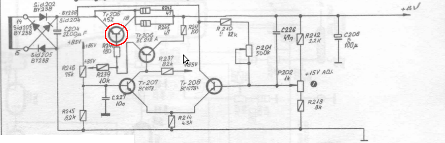

Sziasztok! A képen látható tápegységben mivel helyettesítenéd a megjelölt pnp tranzisztort? Valami hétköznapi to3 tranzisztor kellene, hogy a jelenglegi bordára rá tudjam szerelni. Bővebben: asz1018 adatlap
A hozzászólás módosítva: Szept 18, 2012
A SZ 1018 a megfelelője.
Tudom, asz1018, inkeltem is az adatlapot. Csak ez elég ritka darab, ebayen láttam 2000-ért. A kérdésem az lett volna, hogy milyen, ma beszerezhető példánnyal helyettesíthetném?
Mondjuk egy mj2955, ami a 2n3055 párja ? Olcsó, to3..
A 2N3055 párja a BDX 18, de ezek szilícium tranyók. Ment Pü.
