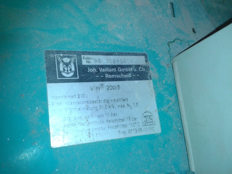

(#) kraver hozzászólása Okt 19, 2012 /
A következőkben kérnék segítséget:Vaillant vk 41 -es allokazan es melle egy tarolo.
A tarolon van ket kapcsolo egy a melegviznek egy a futesnek.
Ha minkettot bekapcsolom, akkor elindul a futes szivattyu es kergeti a vizet a radiatorokban, fugetlenul attol, hogy a termosztat nem is kapcsolta be. Ha e melegvizem lehul akkor elkezdi gyartani a melegvizet es a szivattyut lekapcsolja, mindaddig amig be nem fejezi a melegviz gyartasat, utana rogton beindul a szivattyu a futesre es bekergeti a 90 fokos vizet a radiatorokba. Mindaddig kergeti a vizet, amig a melegvizet el kezdi gyartani.
Ha a futest lekapcsolom,a melegviz gyartas tokeletes.
Ha a melegvizet lekapcsolom a futesszivattyu allandoan porog.
Volt itt egy szerelo, azt mondta panelt kellene cserelni 40000 -ert, de ne aggodjak,mert ha megse oldana meg ez a problemamat,akkor keresi tovabb a hibat es a panelt nem kell megvegyem ha nem az az oka a hibanak.
Szerintetek mi lehet a problema, es higgyek ennek a szerelonek?
Koszonettel varnam az eszreveteleket
A hozzászólás módosítva: Okt 19, 2012
(#) JZoli válasza kraver hozzászólására (») Okt 20, 2012 /
A tároló típusát is leírhatnád, mert ezt így a leírásból elég nehéz lesz megválaszolni!

(#) kraver válasza JZoli hozzászólására (») Okt 22, 2012 /
Tarolo tipusa: VIH 200/5 ha jol ertelmezem,de rakok fel rola kepet.
