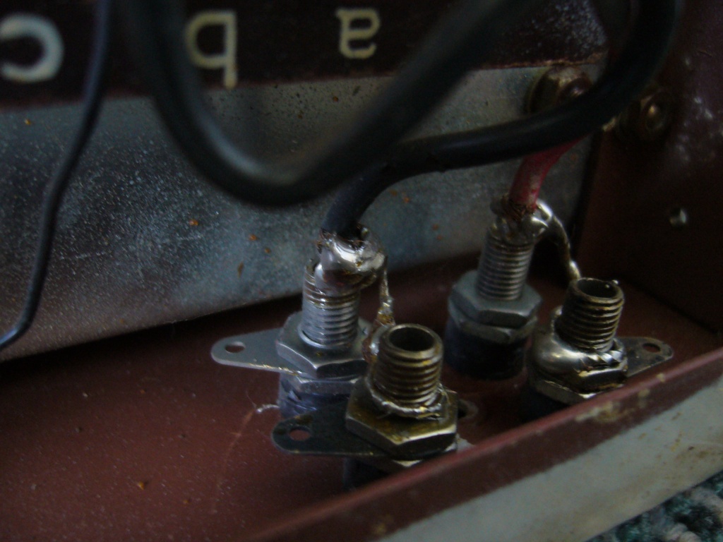

Szia! Nos kibontottam az alsó takarólemezt,és megint igazad volt! Csoda hogy a próbálkozások alatt nem robban szét a cucc.. a felső 2 piros banánaljzat a kimenő két vége!! "Precízen kivitelezett megtévesztésnek" néz ki kivülről (az általam csak 2 mono csatornának vélt piros-fekete - piros fekete) banánalj..

Hát ha még egyszer rászánnád magad, és átteker(tet)néd a kimenőjét!
De azért azt a gyalázatos banán ajlat én kidobnám a helyedben, és egy csavarosra cserélném, mielőtt az öreg műanyag megrepedne és esetleg zárlatot okozna.

A 180 ohm/20W-ot beledugva a kimenetbe, 1,3-1,4V váltót mérek rajta. Az Epson trafóval.. azaz annak szekunderén pedig mértem 2,3-2,5V váltót. A zenész akitől kaptuk pont 2 hete járt is itt. (Mutattam is neki a stereo PCL86SE-t)
..de akkor még nem gondoltam hogy ezt a cuccot én élesztgetni fogom,és felcibálom a szobámba. Mivel már 2 éve állt a garázsban. Apámat kérdeztem tegnap azt mondta hogy ő úgy tudja,azaz azt mondta neki hogy nincsen áttekerve,de amúgy nem is ért egyáltalán semmit sem hozzá a volt "tulaj".. antitálentum az elektronika területén. Azt sem tudom hogy ő honnan szerezte.. és hogy akkor vajh ki végzett rajta módosítgatásokat.
Nos hülyeséget írtam az imént,de már nem tudtam módosítani.. Szóval jel nélkül mértem a kimenetet azt az 1,4V-ot. Jelet ,és hangerőt adva (muzsikált a trafó). Nos így mérve a 180ohm/20W-on a hangerő emelésével a feszültség szépen ugrál felfelé.. 45-50-60V tovább nem kínoztam.. Tehát ez annyit tesz hogy a trafó eredeti ,és nincsen áttekerve igaz?
