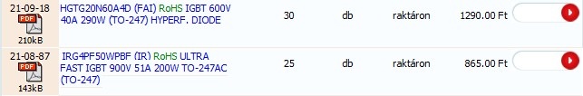

Annak idején is kb. hasonló árkülönbség volt a HGTG és az IRG4PF50W között, ezért vettem az utóbbit. Ez ha jól emlékszem lassabb mint a HGTG, de 30-35kHz-re ez is bőven jó, és 900V-os, tehát jó az egytranyós rajzhoz is amit nemrég csatoltam. Mindjárt nem kell belőle 4db csak 2, és gate trafó sem.
Azt még hozzáteszem hogy ezek nettó árak.

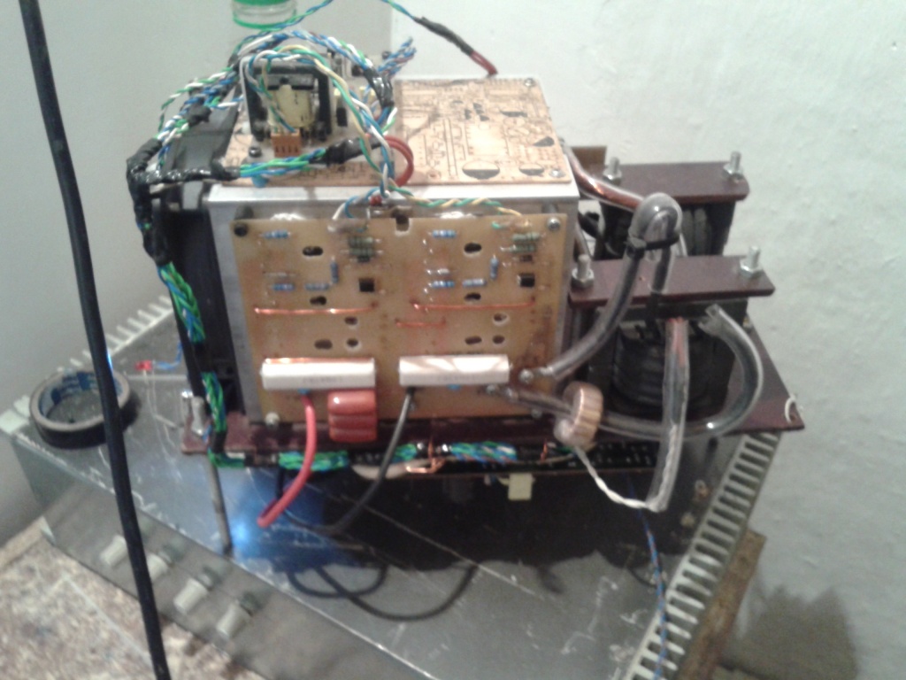

Valami nagyon nem stimm nálam.Az igbt panelt leszedtem,tehát azt nem tudom mérni.A kimeneti egyenirányítót kimértem azok jók.Dióda állásban 400 körül mutat a multi.Megmértem őket egyesével majd akkor is mikor már 3-assával be voltak szerelve.A rajtuk lévő snubber új és az a rész sértetlen.A meghajtókörrel kicsit bajban vagyok.Most Tubi kolléga paneljét csináltam meg.A meghajtótrafó és az áramváltó is ujratekerve.A zénereken mértem feszt kicsit magas volt asszem 5.8 volt beszéltünk is akkor erről.Az igbt panelt mindenféleképp újra kell csinálnom mivel pár helyen lehervadt róla a vezetősáv.De most lépésről lépésre fogok éleszteni.Én marha eddig megakadtam az áramkorlátos tápon.Aztán Dara hozzászólása után ugrott be,hogy csináltam egy akkutöltőt ami áramszabályzású.0-10 amperig tud igaz max 14.4 voltot ad le.De gondolom méricskélni jó lesz.A 300 voltos táp részt leellenőrzöm,hogy nem-e megpukkant valami de nem fogom rákötni a gépre egyenlőre.Ha eljutok oda,hogy újra bent lesznek az igbt-k akkor indíthatok úgy,hogy bekapcsolom a heggesztőt majd utána a töltőt?Gondolom az igbt-k attól nem sértődnek meg,hogy egy darabig a semmit kapcsolgatják.Még egy kérdésem lenne.A hgtg20n60b3d-ből elég 4 db a 130 amperhez?600 v 40a és 800 forintért találtam darabját.Vagy vegyek inkább 30nb3d-t.Ez 1300pénz 600 volt 60 amper.A panelon 4 hely van ezért nem gondolkozok fetben vagy valami más tipusban.A freki 30-35 khz elvileg.A hibával kapcsolatban még a segédtáp is felmerült bennem mint hibaforrás.A rezgőtáp volt a gépben,de most azt is jegelem egyenlőre.Tekertem egy 15 voltos trafót és egyenlőre a hagyományos táp melett maradok.Nagyon idegesít a dolog.Az első nekifutáshoz képest szinte újracsináltam a gépet.Csak a főtrafó meg a kimenő folytó maradt.

Mindenképpen javaslom,a legfontosabb most az legyen,hogy derítsd ki mi okozza a sorozatos hibát,amitől az IGBT-k meghalnak.Nem ártana kép a vezérlésről és a meghajtásról,hátha Mi többet látunk.Újra nézd át,ha kell tekerd újra a meghajtótrafót,ellenőrizd,hogy a rajzon megjelölt kezdetek és végek valóban oda is legyenek bekötve ahova és ahogyan kell,egyetlen kivezetést sem lehet megcserélni.Minden tekercs egy irányban legyen tekerve,jobbról-balra vagy balról jobbra,mindegy,de mindegyiknél ugyan úgy haladjanak a menetek és a csévét is mindig egy irányban tekerjed.Minden tekercs vég és kezdet legyen pontosan,egyértelműen megjelölve.Rendkívül könnyű belekeveredni,saját tapasztalat.Ezt a trafót csak nyugodt körülmények között lehet elkészíteni,semmi másra nem gondolva.Ha kell,hogy biztosan emlékezz,a tekercselés menetét,minden tekercsnél pontosan írd le,honnan kezdted,hova értél,melyik tekercsre vonatkozik,hova került a kezdet,hogyan vezetted ki a véget,válaszd ki az egyik oldalát a csévének etalonnak,jelöld feltűnően és ahhoz viszonyíts mindent.A fórumtársak és általam javasolt építési,ellenőrzési és élesztési tanácsokat pontosan hajtsd végre,ne siess,ha gondod van szól,segítünk amiben tudunk.Az általad kérdezett IGBT-t nem ismerem,talán a Tisztelt fórumtársak jobban tudnak ebben tanácsot adni.
(#) berobbantam válasza erdgab hozzászólására (») Okt 25, 2012 /
Helló
Képeket fogok csinálni.A vezérlést egyenlőre nem háborgatom.A meghajtó trafót újratekerem biztos ami biztos alapon.Bár nem hinném,hogy ott van a bibi.A mostani egyes tekercseit volt,hogy többször is ujrakezdtem,mivel nem voltam 100%-os a menetszámban.A tekercsek kivezetése Tubi kolléga nyákterveinek megfelelően készültek.A meghajtó panelt épp most marattam ki.Beforrasztom az alkatrészeket és fényképezek.A hgtg20n60b3d 600 voltos és 40 amperes.Csak gyanúsan olcsó.A 20 n60a4d ugyanott majdnem 4-szer annyiba kerül.Igaz az 70 amperes.Azért érdekelne a dolog mert nem tudom a b3d milyen frekit bír.

Igazából a b3d-t nem tudom mit jelent.A d gondolom,hogy van belső diódája.A b3-at meg nem tudom.Az a4 jelű horrorisztikusan drága a b3-hoz képest,úgyhogy valószínű ilyet veszek.Csak lehet 60 ampereset.Vagy az már túlzás 4 db a 130 amperes gépbe?

A b3 végű kisebb frekin dolgozik, ezeket inkább frekvenciaváltókba és hasonló kis frekin működő dolgokba ajánlják. Az a4 sokkal nagyobb frekin is tud nagyobb áramot, mint a b3. Tehát pl a hgtg20n60a4-nek a freki vs áram diagram 40kHz-nél kezdődik, ez alatt nem is adnak meg értéket. Itt tud 40A-t. Ugyanez b3 véggel 40A-t 11khz-en tudja, 40kHz-nél csak 23A körül tud.
Az adatlapon az "Operating frequency vs collector to emitter current" diagramot keresd és ott meglátod a különbséget. Nem semmiért drágább az a4 végű.
Egyébként b3-as végű volt nekem bent eddig, de az ha jól emlékszem 30n60b3 volt. Semmi gond nem volt vele, amíg el nem rontottam a gépet.

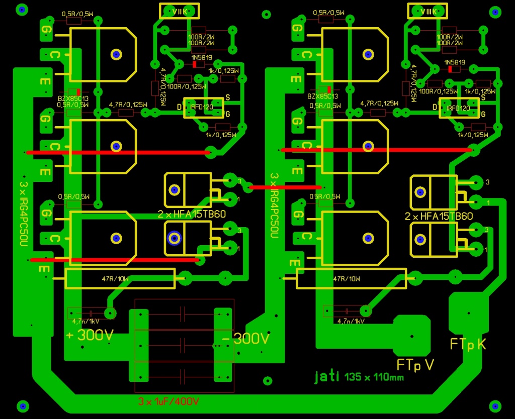

(#) jati hozzászólása Okt 27, 2012 /
Nos az előbb elindítottam 230V direktbe és olyan 48-50V között ugrál, de a 230 is ugrált egy picit. A ventilátorok még nincsenek bekötve és semmi nem melegedett, kivéve a 200ohm ellenállásokat meg a főtrafó kezdett melegedni, de még langyos se volt csak kézzel érződött, hogy meleg. Nemsokára kipróbálom, hogy hogy hegeszt.
Van egy kis gubanc. Rátettem egy 220V/100W izzót a kimenetre állandóan egyformán világít min- fél poti állásban de ha közelítek a max vagy teljesen max álláspontba akkor bevisít a főtrafó, de amugy minden állásba sistereg egy kicsit. Mi lehet a gond, elnéztem az áramváltótekercs bekötését, vagy valami nem stimmel a főtrafóval? A trafó tekercsei nincsenek lakkozza. Mos akkor csúszik a próba élesbe.

(#) kala1982a válasza jati hozzászólására (») Okt 27, 2012 /
Erről a főpanelről engem gyorsan lebeszéltek, gerjed, hosszúak a diódákhoz vezető csíkok, stb...
Fórumot olvasdd
innentől.
berobbantam-nak is ilyen a főpanelja?
Én megcsináltam a hozzászólásban lévő panelt és egyből indult a gép, azóta is megy. Volt is használva rendesen...

(#) jati válasza kala1982a hozzászólására (») Okt 27, 2012 /
Azt a panelt én csináltam erdgab eredeti tervei alapján de végül nem azt marattam ki, pont azért mert javasolták azt amit neked. Végül ezt csináltam meg.
A képekből úgy tűnt hirtelen ránézésre, hogy az első verziós panel
Igen még az első verziós panel, mert ezt én már 5 éve csinálom lassan. Ukrajnába kicsit nehéz hozzájutni a megfelelő alkatrészekhez. Ha meg van akkor az árától viszi el a mentő az embert. De ha már többem megépítették és még mindég megyen, akkor nem ez lehet a gond. Nekem 2,2k poti helyet csak 2k-s van benne mert ilyen volt.
(#) Tubi56 válasza berobbantam hozzászólására (») Okt 27, 2012 /
Nem kell azt olyan sürün nézegetni a baj nálad van, te nem csináltál valamit jól!
Nálam működik és nem csak egy gépben!
Egypár képet dobhatnál fel!

(#) erdgab válasza jati hozzászólására (») Okt 27, 2012 /
Próba képen a poti alsó ellenállását növeld meg 1k-ra,ha akkor is sípol akkor még növeld,egészen addig,amíg nem sípol,ez a max. áram beállításban játszik szerepet.Valószínű,hogy alkatrész érték szórásokból a géped kitöltési tényezője közelít az 50%-hoz.Az izzó nem azt mutatja amit Te szeretnél,ne is várd tőle.
