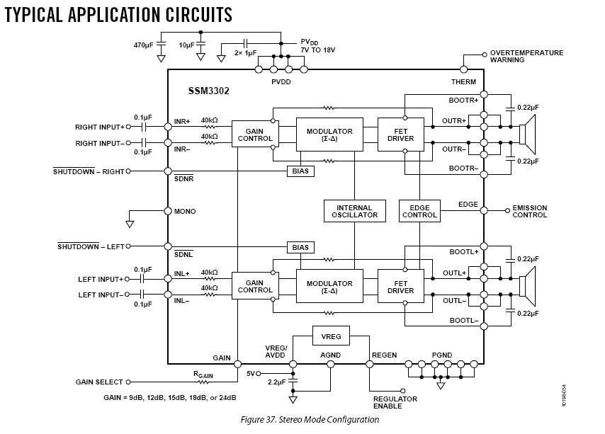

egítséget szeretnék kérni egy SSM330ACPZ erősítő IC vel kapcsolatban amit most szeretnék megépíteni.A kapcsolási rajzon nem igazán értem a bemenetek jelentéseit mert nem sokat tudok angolul.Valaki tudna nekem segíteni az áram kőr megtervezésében?

(#) kadarist válasza lionsec hozzászólására (») Okt 29, 2012 /
A fordításban sokat segít a webfordító. Egy gyári projekt: Bővebben: Link
