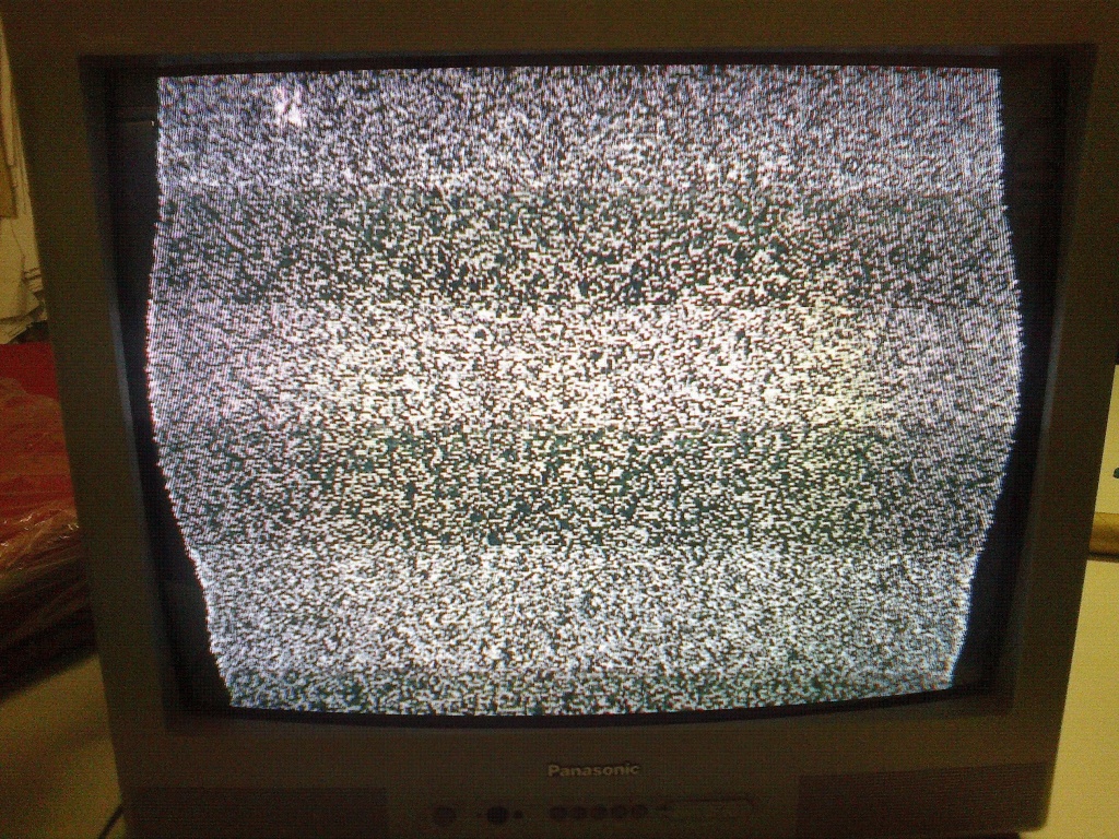

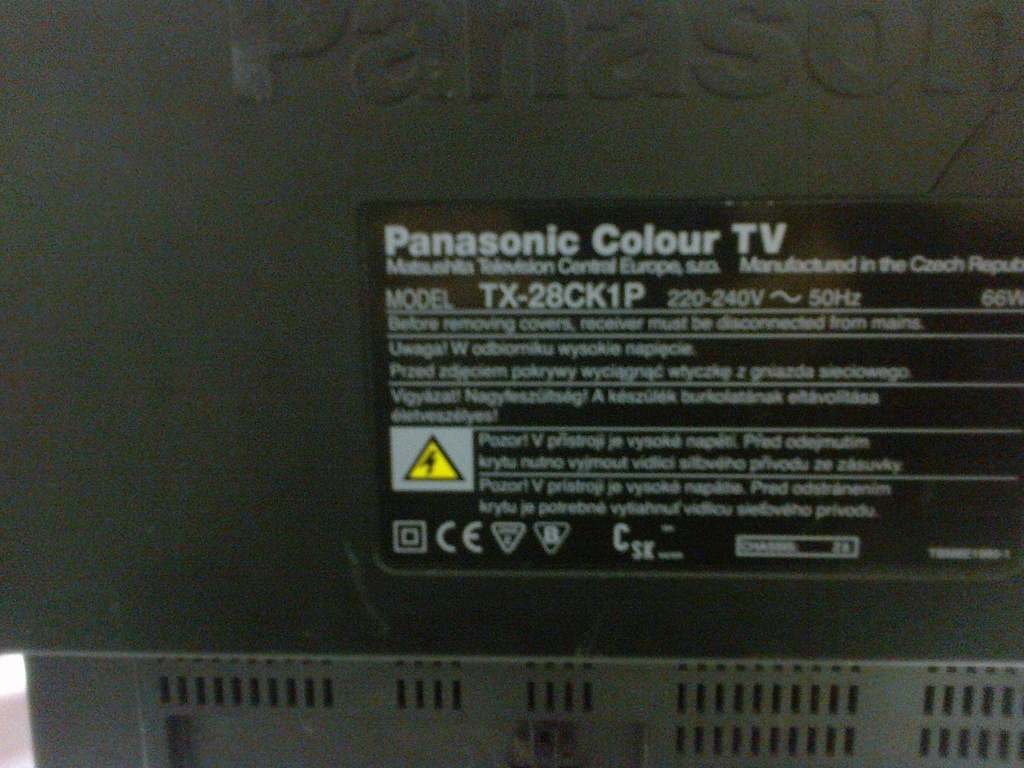

(#) McDeath válasza McDeath hozzászólására (») Okt 30, 2012 /
Nos nem reggel és nem 10 óra van, de most jutottam géphez, elnézést a késlekedésért.
Két képet mellékelek egy a típusról és egy a hibáról. Hangyafociért elnézést kérek de ettől függetlenül fent álla hibajelenség és látható is.
A segítséget Köszönöm!
Üdv McDeath
