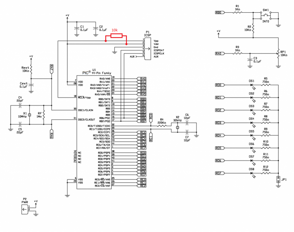

(#) Klavier hozzászólása Nov 1, 2012 /
Az miért van, hogy leteszteltem az RB0-s megszakítást flowcode mintaprogramját a hardveren és nem egyesével növekszik az érték?
Írtam egy programot, ami rb0-t használ és folyamatosan lefagy tőle a hardver...Nem értem mi lehet a problémája :/.
A kapcsolás, amit használok a PICKIT2 Demo Boardhoz hasonló, szóval azzal biztosan nincs probléma...
Annyi különbség, h csak 20MHz-es külső kristályt használok, valamint 2 nyomógombom van
Próbáltam PORT megszakítással is, hasonló eredményekkel, mint az RB0-val...
Valakinek valami ötlete van?

(#) Klavier válasza (Felhasználó 15355) hozzászólására (») Nov 1, 2012 /
Programban fel lehet húzni?
Vagy kívülről kell?
A hozzászólás módosítva: Nov 1, 2012
Így gondolod?
10K-val vagy mekkora ellenállással?
És úgy gondolod, h ez mindkét problémámra megoldás?
(#) Klavier válasza Klavier hozzászólására (») Nov 1, 2012 /
Mert akkor mindjárt meg is csinálom...
felhúztam, de rb0 továbbra sem egyesével növekszik, hanem össze-vissza, nem csak felfutóélre, hanem lefutóélre is
(#) Klavier válasza Klavier hozzászólására (») Nov 1, 2012 1 /
Pickit2-ben égetem a progit, ahol még a config1 és config2-t is be kell állítani
Config1: --10 0000 1100 0010
Config2: ---- -110 ---- ----
ezt a kapcsolást használom
Direkt felraktam kb mindent, mert én egyszerűen nem látom, h miben van a hiba :/
Annak örülnék, ha úgy működne, mint a szimulátorában...
Így is kipróbáltam a programot, amit belinkeltem az előbb...
Az rb1 működik, de amint lenyomom rb0-t azonnal lefagy a program a hardveren
Azzal is próbálkoztam, hogy lecsökkentettem a tmr0 megszakítás frekvenciáját...
De így is lefagy a program :/
Egyszerűen fogalmam sincs, h mi lehet a baja

(#) Klavier válasza Kovabe hozzászólására (») Nov 1, 2012 /
Köszi az ötletet, de RB0 megszakítás RB2-n nem lehetséges...
A kapcsolónak nincs baja, mert tüskén van, és a két nyomógombot tudom cserélgetni.
(#) kokozo válasza Klavier hozzászólására (») Nov 1, 2012 /
Szia! Próbálj meg a gombokkal párhuzamosan rakni egy 100nF-os kondit perl mentesítés céljából.

(#) Klavier válasza kokozo hozzászólására (») Nov 1, 2012 /
Mindkettőhöz 1-1 100nF-at?
Az érdekes, hogy az RB1-es nyomógombot nem megszakításban kezelem, azzal semmi baj.
Viszont az RB0 nagyon-nagyon ritkán jó, egy gombnyomás erejéig, de általában ahogy lenyomom már fagy is le az egész hardver...
Örök hálám!
Nem gondoltam volna, hogy ez lehet a baj...
Most már működik
Nagyon szépen köszönöm Neked is és Simpi-nek is a gyors segítséget!
