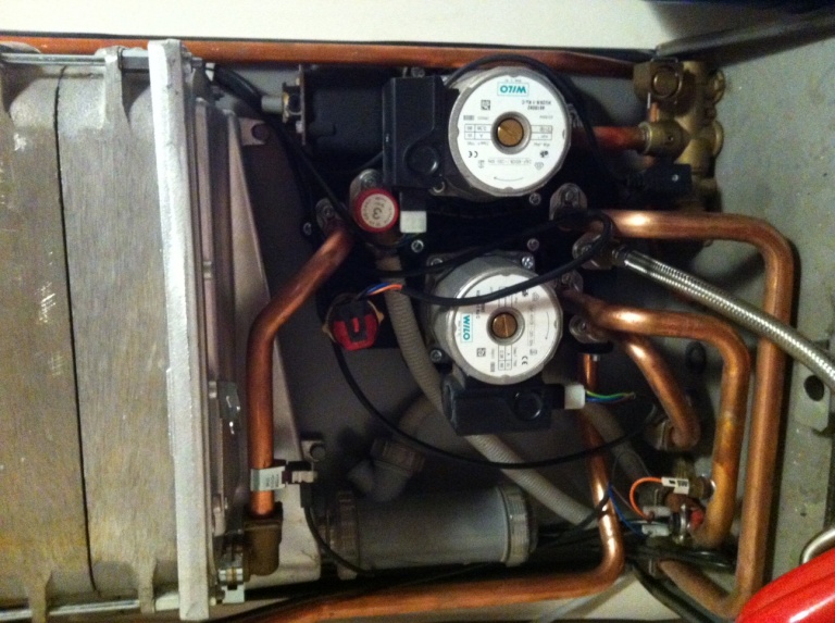

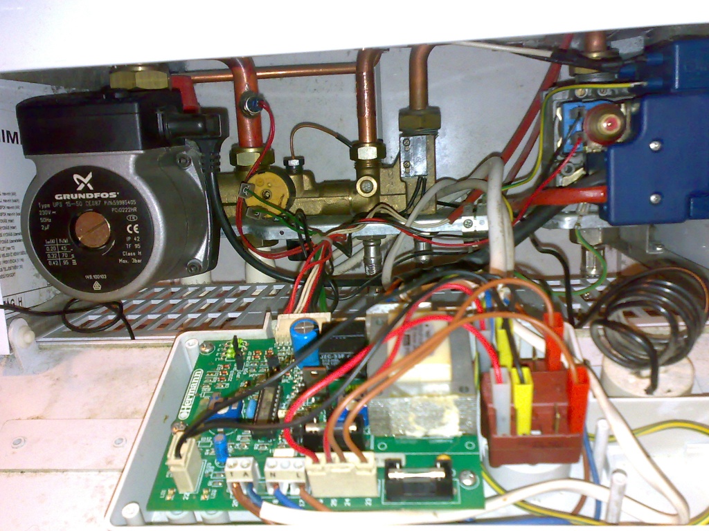

(#) Retek76 válasza VIM hozzászólására (») Nov 2, 2012 /
Köszi a választ. Csatoltam képet a kis motorról ami berreg hátha el tudod dönteni melyik az (a piros végű fekete csatlakozóval). Szerintem ez a kevert köri szivattyú lesz.
Mivel ez már a harmadik motor benne (3 éves a kazán és az egész rendszer is) ezért én ezt lerakódásos dolgoz kizárnám, ráadásul volt tisztítva is.
Sokszor előfordul, hogy a menüpontokban nem lehet elérni a padlófűtés hőfokát vagyis a panel nem lát semmit ami erre a körre vonatkozik.
Kipróbáltam, azt is hogy lehúztam ezt a motort a rendszerről és a panelben egy relé ezerrel kapcsolgatott.
Eddig a szerelőknek az a tippük, hogy a panel ad jelet össze vissza és amit hallunk az a motor össze vissza tekergése.
Ezt motort egyszerűen ki tudom csavarni? Megpróbálhatom kitisztítani már amit lehet...de nem fog elfolyni a magzatvíz??

(#) VIM válasza Retek76 hozzászólására (») Nov 2, 2012 /
Szerintem az a keverő szelep volna. A padlófűtés előremenő hőfokát a kevertköri előremenő NTC-je adja? Van még a fűtési előremenő és a HMV előremenő NTC, amik egyforma értékűek, tehát csereszabatosak. Nem tudom milyen szoftvere van a kazánnak, hogy hogyan jelzi ki az NTC-k hibáit, de a "megnyúlásukat" (értéken belüli nem lineáris változást) nem valószínű, hogy kijelzi. Ezért meg kellene próbálni az NTC-k felcserélésével kizárni ezt a hibát, de előbb az értékük azonosságáról (méréssel) meg kellene győződni. Az NTC-k jó felfekvését biztosító kötéseket is és a tűzősarus csatlakozások kellően szoros csatlakozását a fülekhez.

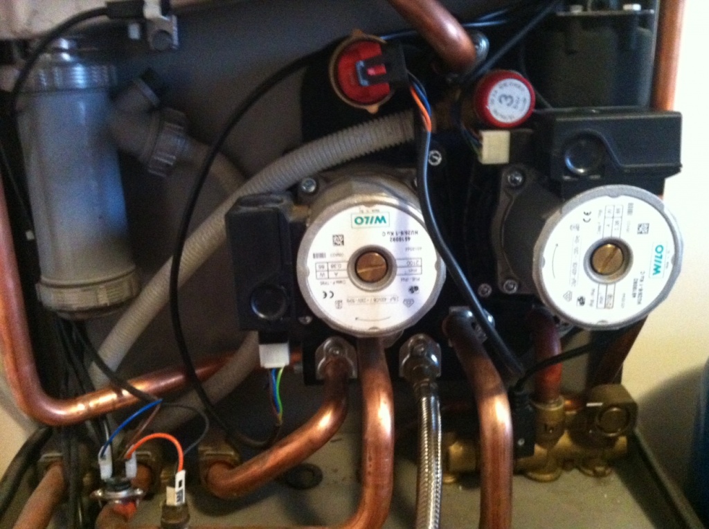

Köszi az ötleteket! Sajnos elég laikus vagyok...úgyhogy korlátozottan értettem amit írtál. Azt tudom hogy 08 szoftver van rajta és a földön semmi hibát sem jelez. Ezt már mérték szerelők és nem jelzett semmit.
Kell keresnem egy ugyanilyen motort, kettő lenne belőle? És ha van akkor cseréljem ki őket egymással? (víz nem fog gondolom folyni ugye?
Előre is köszönöm! A csatlakozás tökéletes szerintem mert amolyan klipszes és bepattan a helyére. Ha adok egy kis WD40-et neki talán nem árthatok...
Amiről írtam NEM motor, hanem hőfok érzékelő! Ezek az érzékelők adhatnak téves értéket a vezérlőnek és emiatt dolgozhat sokat a keverőszelep motorja. NE nyúlj hozzá semmihez, mert nem lesz jó vége a dolognak. A sprét NE fújkáld sehová, mert az meg tűzveszélyes.
Haha, most megkaptam !!
Na de akkor mit tegyek...ha semmit sem tehetek...
A kazán majd le esik a falról, éjszakára ki kell húznom mert nem lehet aludni tőle.
Eddig ok volt mert ha kellett meleg víz bedugtam de már hideg is van. Fáznak a gyerekek...
Ezeket a jeladókat nem lehet bemérni? A csatolt képen balra lent látható egy pár jeladó (gondolom hőmérők) a rézcsöveken mielőtt egy elosztófélébe belemennének amin a motor és keringetők is találhatóak.

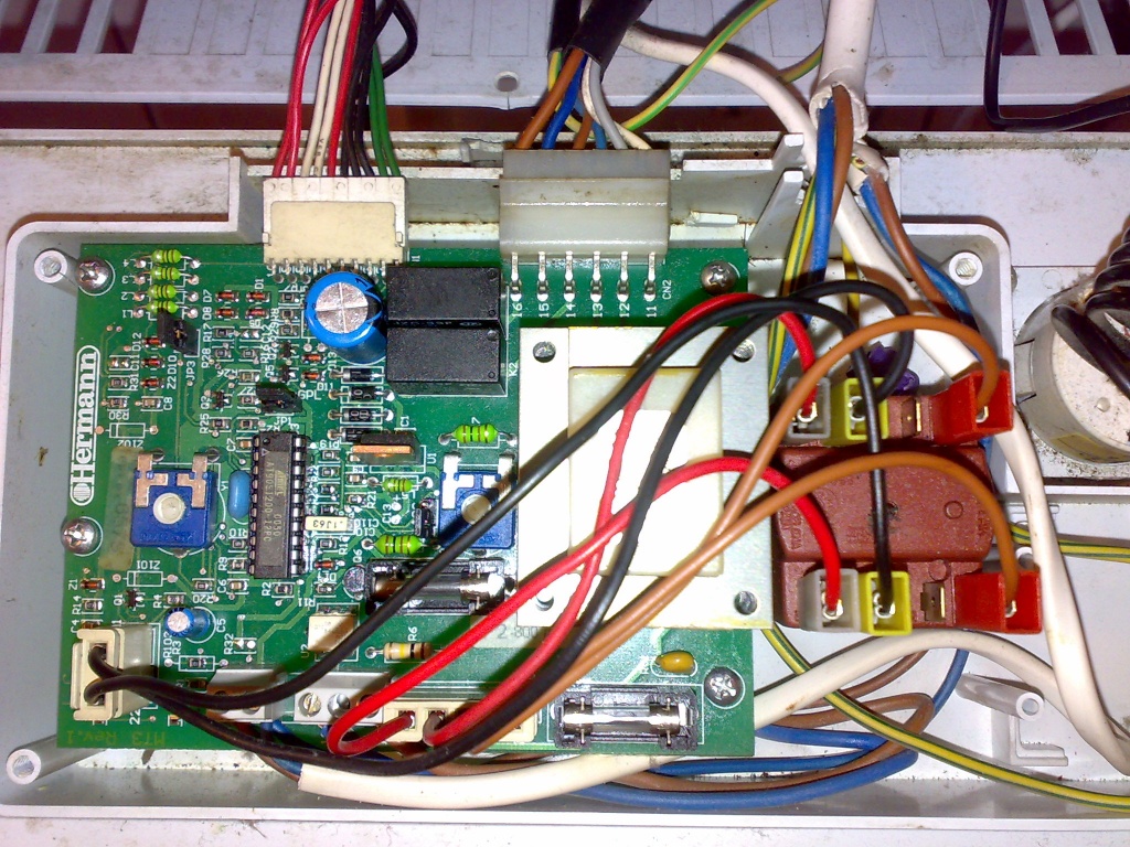

(#) devilke hozzászólása Nov 6, 2012 /
Tiszteletem
buderus u012-24 szivok én is mint sokan masok, viszont a hiba jelenseg elég fura
a releket kattogtatta mar egy ideje, igy gondoltam kicserelem az ominozus kondit. nF re allitva nem mérheto, µF ra allitva viszont 0.39 et merek rajta ami kicsit sok de nem igazan hiszem hogy gond lenne.
a rele kattogasnal eddig ugy tunt mintha a ledek is hunyorognanak. ra is mértem a trafo utan 15V valto, egyeniranyitas utan 17,5V egyen. ez igen kevesnek tunik..
jelen helyzetben a kovetkezot csinalja: panel vissza, bekapcs: azonnal full gazon elindul a termosztat és lang jell villogm majd megforralja a vizet max 1 percen bellul. akkor kikapcsol, és se termosztat jelre se semmire nem kapcsol vissza.
+ keringeto is van a futesben (padlofutes) ha ezt ranyomom a cirkora (tehat a puffert lezarom igy a cirkon keresztul keringet) akkor nem forr meg vissza is szabalyoz kicsit, de semmiféle kulso ingerre nem reagal.
valami jo otletnek nagyon orulnek...
köszi előre is
(#) Retek76 válasza VIM hozzászólására (») Nov 6, 2012 /
Nos itt vagyok...felcseréltem a két NTC-t ugyan az a hiba, vagyis berreg tovább.
A kijelző mindent tökéletesnek ír, még a hőfokok is változnak rendben.
Annyi hibát tudok találni, hogy néha ha belépek a menübe akkor nem éri el a kevert kör hőfokát (cserélt NTC-vel sem). Tegnap este a nyomást sem érte el éppen.
Amikor ezt törtnénik a szivattyú keringeti a vizet ész nélkül és se újra indítás se más nem tudja leállítani. Most épp ki is van húzva mert értelmetlenül keringene a víz egész nap...mert a láng akkor sem indul be ha a termosztát jelet ad neki.
(#) devilke válasza devilke hozzászólására (») Nov 6, 2012 /
update:
a trafo alatti tranzisztor megégetett...brutalis modon melegszik..
trafot kiszedve 17,5V valtoaram jon ki belole ez ugye kb 24V egyenaram tud lenni.
viszont a panel 14W ot fogyaszt , ami eleg kemeny, valoszinu azert esik be a feszultseg...
nos a "végleges" diagnozis: tehat az egy 5V fesszab, ami irgalmatlan meleg (100fok), a processzor 70-75 fok, kb 1W ot fogyaszt ami 2x tobb mint kene...
bekapcsolas utan azonnal begyujt es fut, a keringeto nem megy. eloremeno homerseklet hibat jelez, de megy folyamatosan a futes, ha az eloremeno potmetert minimumra tekerem akkor azonnal maxon megy a lang...
olyan mintha a processzor hulyult volna meg...
