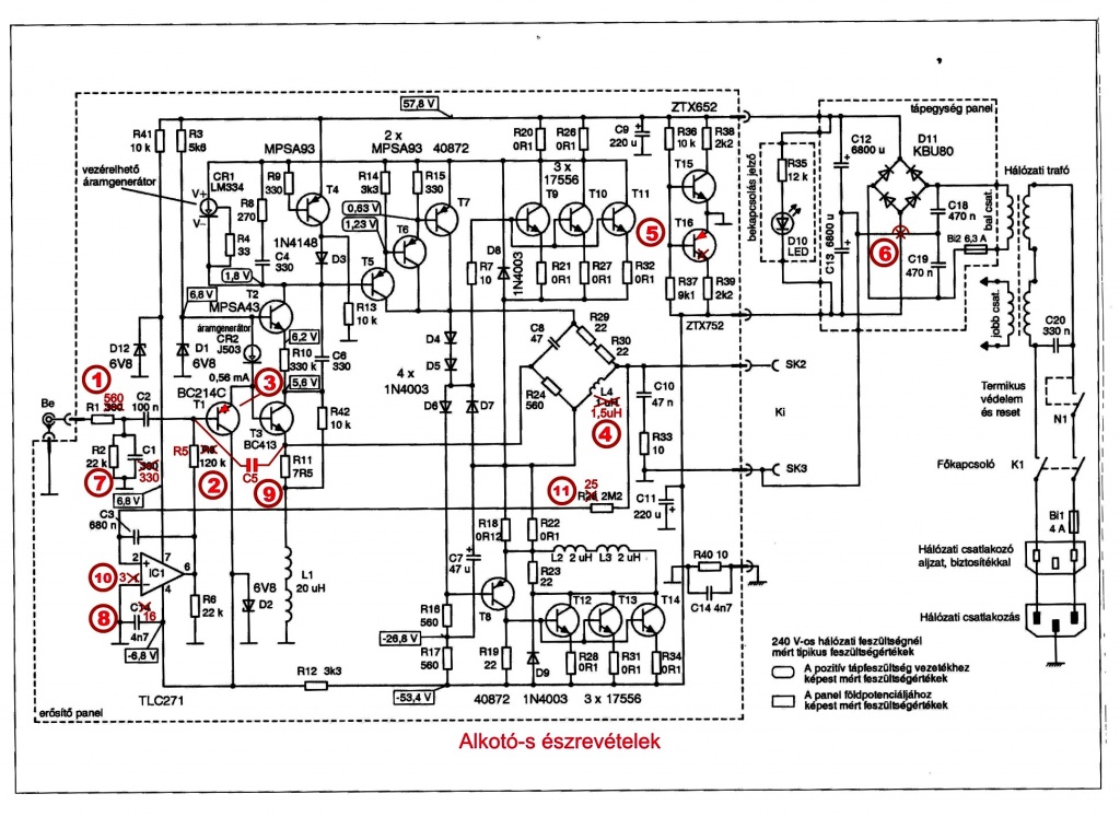

Késíztettem egy panelterv másolatot a QUAD606-hoz. Ez szinte teljesen azonos a gyári változattal, néhány apró (de célszerű) kis módosítástól eltekintve. Ezek közül a leglényegesebb a kétoldalas panel mellőzése, azaz itt már egyoldalas a terv, de ezért van benne egy hosszú vezeték-átkötés.
A kapcsolást is ki kellett javítanom, mert az RT-s sok hibával készült. Ezt is mellékeltem, a tervről készült képpel együtt.
De mint Ti is feszegettétek, az induktivitások problémát jelentenek. Az L2 és L3 légmagosan nem készíthető el az adott méretben (gondolom ezért került bele valamilyen ferrit-mag). Az L4 viszont szépen megcsinálható az adott helyre.

A RT az módosított az eredeti rajzon, vagy csak rosszul, hibásan közölte azt?
A gyári rajz:
A hozzászólás módosítva: Nov 3, 2012
(#) reloop válasza orizon hozzászólására (») Nov 3, 2012 /
Szia! Az R10-hez 330k van írva, azért az elnézésnek durva egy kicsit. A tranzisztor rajzjelek összekeverése, pedig egyenesen méltatlan a kiadványhoz
(#) Alkotó válasza (Felhasználó 13571) hozzászólására (») Nov 3, 2012 /
Ha van kapcsolatod az RT-hez, talán jelezni kellene a hibákat nekik is.
(#) Ge Lee válasza Erick hozzászólására (») Nov 3, 2012 /
Már a 405-ös topikban is írtam hogy keressétek meg hapro-t, ő megépítette, véleményét is megosztotta vele kapcsolatban itt. Egy másik példányról is tudok, arról meg azt nyilatkozta a gazdája hogy szebben szól mint a 405. Tehát ez csak akkor derül ki, ha megépíted, meghallgatod. A teljesítménye nem sokkal nagyobb (140-150W körül 8 ohmon), inkább a kisebb impedanciás terhelhetőségre törekedtek.
A két soros tekercsről 2 dolgot tudok elképzelni. 1. Úgy könnyebb volt elhelyezni a panelon. 2. Bifilárisan van tekerve, bár ezt semmi nem jelzi. Megfelelő (nem RT-s) forrásban kellene utánanézni.
(#) orizon válasza Alkotó hozzászólására (») Nov 3, 2012 /
Szerintem az eredeti kapcsolást kellene felhasználni. Abban nincs hiba.

(#) Alkotó válasza orizon hozzászólására (») Nov 3, 2012 /
L4, a nálam lévő dokumentációk szerint 1,5uH/5A 5%. Ezen a rajzon más érték van. Ez a jó rajz, vagy az Én dokumentációim hibásak?
L4 a specifikáció szerint 5% tűrésű. Az van a gyári alkatrészlistában is. Jó lene az alkatrészeket is átbeszélni. Mit hová milyet, mivel helyettesíteni ha nincs,mit lehet az adott pozícióba beépíteni helyette . Mire vigyázzunk .Olvastam, hogy a C9-11 kondenzátorok közvetlen közelében helyezkednek el bizonyos ellenállások, amik melegítik a kondikat, és idő előtti kiszáradásukhoz vezet. Szóval, ha az a probléma adott, akor a nyáktervet ott kicsit szellősebbre kellene venni.
(#) Alkotó hozzászólása Nov 3, 2012 1 /
Az itteni hozzászólás első mellékletén lévő QUAD909 kapcsolási rajza, szinte hajszálra azonos a QUAD606-al. Miért kapott új számot, mennyiben más ez a típus? (Gyors átnézés alapján csak C2, C3 és R5 értéke tér el.)

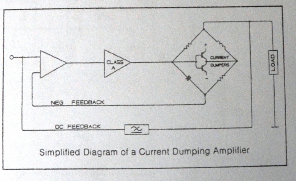

(#) Orbán József válasza reloop hozzászólására (») Nov 3, 2012 /
A tömbvázlat mellékelve...
Bizony, a félvezető készletre is vannak megkötések, ha jól bagadoztam.
Valószínű komoly mérésekkel hozható az eredeti tulajdonsága(i) az erősítőnek.
