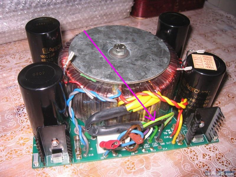

Nézegetem a 606-os tápegységét és a primer oldalon van egy vezeték, ami a kapcsolási rajzon nem szerepel, és megmondom őszintén nem tudom hová tenni a dolgot. Ez egy földelés vezeték lenne, vagy mi? Mi a célja ennek a vezetéknek? Ki lehet hagyni a rendszerből, vagy ha készíttetni akarunk a 606-hoz toroid trafót, akkor így gyárttassuk le?

Végülis mi a 606 hálózati trafó feszültsége a szekunder oldalon, 80,5V ; 82V ; 82,5V ?
(#) reloop válasza orizon hozzászólására (») Nov 22, 2012 /
Szia! Tekintettel a hálózati feszültség ingadozására, ilyen határok között közömbös.
(#) orizon hozzászólása Nov 22, 2012 /
Akkor maradok a gyári kapcsolási rajz 82 voltos dokumentációjánál. (Hol készítenek ,vagy hol érdemes trafót készíttetni?)
