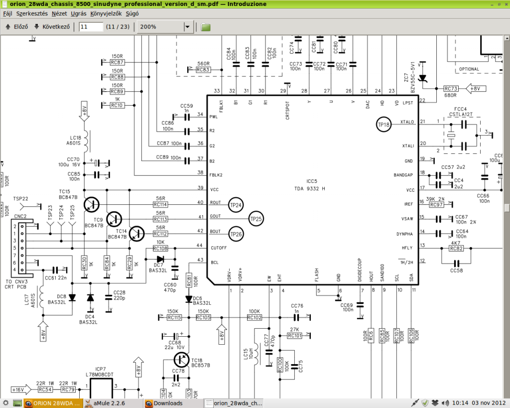

(#) adika28 válasza kadarist hozzászólására (») Nov 3, 2012 /
Jó minden,csak kell neki még mindíg kb.2 perc hogy bejöjjön a kép.Mit lehetne még csinálni vele?Valahol nem lehet beterheltetni máshol?(ellenállással a negatív fele példáúl,vagy valamivel?)
(#) kadarist válasza adika28 hozzászólására (») Nov 3, 2012 /
A G2-vel nem tudsz játszani egy kicsit? De ha más nem marad, akkor ezt a cutoff ellenállást kellene tovább növelni.
Próbáltam de majdnem hogy még később jön be a kép.(Ott egy 0 ohmos ellenállás van gyárilag.)
A hozzászólás módosítva: Nov 3, 2012
Jó! Ennek az "ellenállásnak" a párja a nagy nyákon van, ugyanezen a vezetéken, a proci mellett, RC108 néven. Cseréld ki egy 4,7 k ohm-os értékűre.
Köszi,kipróbálom.

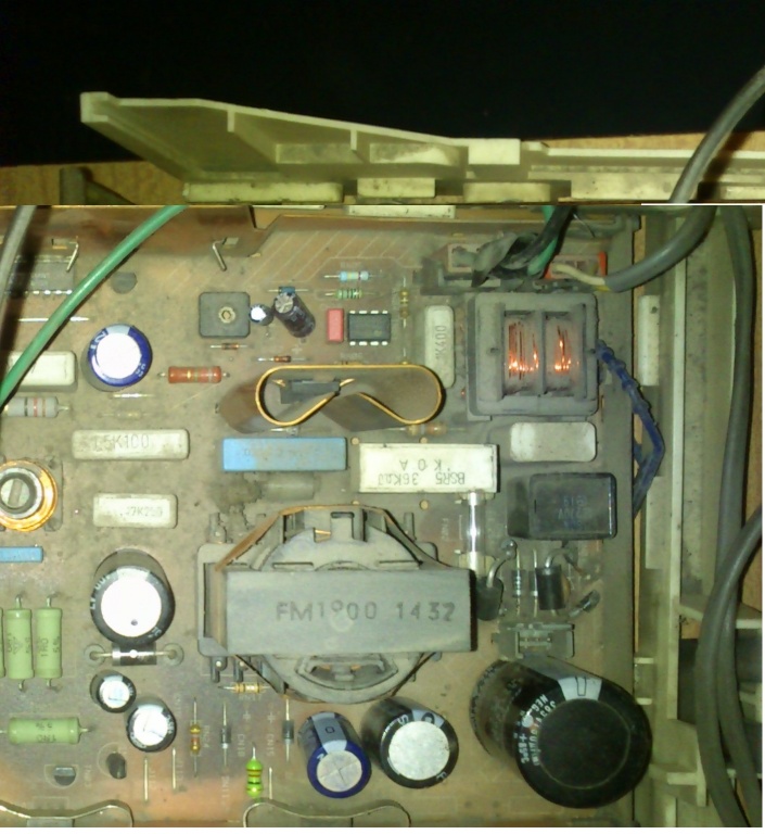

(#) canon1990 hozzászólása Nov 3, 2012 /
Szia Kadarist! Odáig jutottam a tv-vel, hogy hallatszik az a tipikus sorkimenő hang amikor rádugom a hálózatra, de aztán ennyi ugyan úgy semmi. Hálózati puffer rossz volt. Szereztem múltit is. Mit kellene mérnem?
Előre is köszi a választ.

(#) kadarist válasza canon1990 hozzászólására (») Nov 3, 2012 /
Mérni kellene feszültségeket a tápegység kimenetein. A sípoláson kívül nincs életjel? Képcsőfűtés, sistergés a hangszóróból, stb. ?

(#) canon1990 válasza kadarist hozzászólására (») Nov 3, 2012 /
Semmi sincs. Szakaszos sípolás eltűnt amikor kicseréltem 4 összetaknyolt BY diódát. Miután kicseréltem a rossz hálózati puffert. csak az a szokásos sorkimenő hang van, de azon kívül semmi a készenléti led sem világít olyan mintha nem lenne bedugva a konnektorba.
Zárlat a tápegység szekunderén? Az a baj itt is, hogy rajz nélkül nem megyünk sokra, csak találgatunk.
Igen ez a baj. :S Szerinted mi lehet zárlatos a szekunderen csak úgy kb-re?
Sok minden. A kimeneti egynirányító diódák katódjai és a test (tuner fémház) között kellene ellenállást mérni. Egy jó képet csinálhatnál külön a táprészről is.
Itt a kép külön a tápról kicsivel jobb mint az előző.

(#) canon1990 válasza canon1990 hozzászólására (») Nov 3, 2012 /
Azt még kihagytam, hogy feszültség mérővel szúrópróba szerűen nézegettem, hogy van e feszültség. Például a képcső panelen, az alaplap másik felén is volt áram
A tápegység szekunder oldalán nem ugyanaz a test, mint a hálózati oldalon. Ha a képcsőpanelen méricskélsz vagy máshol az alaplapon, akkor a testpont lesz a viszonyítási alap (negatív). Kényelmes testpont a tuner fémháza, érdemes ide érinteni a mérőzsinór negatív vezetékét. Mi a helyzet a kép alsó részén látható 3 dióda katódján?
Azokkal a diódákkal elvileg nincs gáz. Mert amikor kicseréltem őket akkor szűnt meg a szakaszos sípolás.
Nem a jobb oldali, gányolva beépítettekre gondolok.
