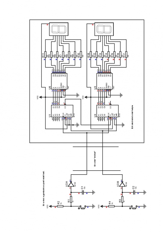

Tőlem a 74ls90 kimenetét is átvihetjük, ha úgy könnyebb és ahova megy ott is lesz egy 7 szegmenses dekóder. Van rajzod?
A hozzászólás módosítva: Nov 2, 2012
(#) proli007 válasza attti hozzászólására (») Nov 2, 2012 /
Ott a rajz! Az U2 helyett lehet egy CD4051-et használni, U3 egyszerűen elmarad, és mivel a 4051-nek csak ABC kiválasztó vonala van, a "Pause/INH"bemenetek átkerülnek a Q8 kimenetre.

(#) mps válasza attti hozzászólására (») Nov 2, 2012 /
Hali! Nem jó a 7490 is a másik oldalon? Akkor elég is a két szál, de ha a clear nem kell akkor egy is.
(#) attti válasza mps hozzászólására (») Nov 2, 2012 /
Nem, mert mind a két helyen kell látszódjon az összes szám. Bcd-t kell átvinni.
Mindkét helyre számláló + dekóder? Még mindig egyszerűbb.

(#) attti válasza mps hozzászólására (») Nov 3, 2012 /
Nem csak egyik helyen számláló és mindkét helyen dekóder!
(#) attti válasza attti hozzászólására (») Nov 3, 2012 /
Az amit proli írt tegnap jó az említett átalakításokkal?
(#) mps válasza attti hozzászólására (») Nov 3, 2012 /
De miért nem jó ha mindkét helyre teszel számlálót? Ha sorosan viszed át a bcd-t akkor csak plusz átalakítást csinálsz, utána vissza. Ha a számlálandó jelet viszed át, akkor a másik oldalon csak megszámolod. Ha a bcd-t akkor tulajdonképpen újra csinálsz egy jelet amit számolni kell. Szóval a két ic-t kiváltod néggyel. Persze jó lenne tudni pontosan mit is számol, nekem eddig az jött le, hogy van egy impulzus sorozatod amit meg akarsz számolni és ezt két helyen kijelezni.
(#) attti hozzászólása Nov 3, 2012 /
Egy nyomógombbal léptetem a számlálót és azért akarok valami egyszerű és olcsó átvivőt építeni , mert nálunk drága a 74ls90, mert valami 5 darab 2digites kell ami 10 darab ic most jelenleg, s aztán meg 30 ami 60 ic.
A hozzászólás módosítva: Nov 3, 2012
Ahha! Kezdem érteni a célt A mos ic-k milyen árban vannak? Ki lehetne teljesen váltani a 7490eket. Ha gondolod utána nézek és rajzolok egyet neked. nullázni kell, vagy túlcsordulásnál kezdi elölről? Milyen a gomb?
Lényeg az hogy 0-99-ig számoljon és mind az 5 számlálót lehessen egyszerre nullázni. Az ic-k nálunk olyan 6 lei (kb. 373.73 huf) körül vannak a 74ls90 és a 74ls47 2 lei (kb. 124.58 huf). Kérlek adj egy olcsóbb rajzot amiket írtam tulajdonságokal.
A nyomógomb alapból nyílt(nem vezeti az áramot), mikor megnyomom vezeti.
A kijelződ közös anódos, vagy katódos?
Közös anódos. Csak felfelé kell léptetni.
cd 4510-el tudsz valami kapcsi rajzot?
Éppen rajzolom, azért kellett a kijelző. Csak egy kicsit lassan haladok mert közben főzök is.
Ez úgy számol-e, hogy 0-9, s aztán pedig átvált 10, majd 11-19-ig, majd 20 stb.?
Igen.
Az u1-u3 az egyes helyiérték. A másik a 10es.
Nem köttem be a 15 és 9 lábakat és amikor elindítom a szimulátort kigyúl a 7 szegmenses középső része.
Jogos! Nem nyomtattam ki a második, jó verziót! 1000 bocsánat! Csak lazán elküldtem a rosszat.
Mondjuk azt nem tudom minek nyomtattam ki. Törölni kellene.
A dekódoló ic típusa?
7447.
