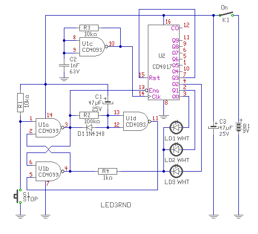

Egy olyan kapcsolásra lenne szükségem, ami egy nyomógombbal három darab ledet vezérel.
Ha megnyomom a gombot, akkor véletlenszerűen elkezd világítani valamelyik led, majd egy pár másodperces késleltetéssel elalszik. Újabb gombnyomásnál megintcsak világít valamelyik led és kis késleltetéssel elalszik.
Lehetőleg pic nélküli, egyszerű megoldás érdekelne!
Köszi előre is!
(#) proli007 válasza spili1 hozzászólására (») Nov 1, 2012 / 1
Hello! Így megfelel? üdv! proli007

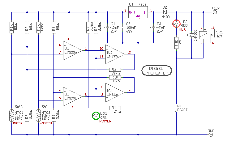

Nem tudom jó helyen keresgélek-e de ezt az oldalt ajánlották. Egy kapcsolási rajzra lenne szükségem ami egy tdi motor előmelegítőjét kapcsolja. 3 darab izzítógyertyáról van szó.
Az elektronikának pedig úgy kellene működni hogy gyújtás után kap áramot, amennyiben a külső hőmérséklet (mondjuk) 5fok, a motor hűtővizének hőmérséklete pedig alacsonyabb mint 50 fok akkor kapcsolja az előmelegítőt. Ha a kettő közül bármelyik nem teljesül, tehát vagy melegebb van mint 5 fok, vagy a motor melegebb mint 50 fok, akkor nem csinál semmit sem.
Valaki tudna ebben segíteni nekem?
Előre is köszönöm!!!
(#) proli007 válasza lacsi86 hozzászólására (») Nov 2, 2012 / 2
Megrajzoltam. Ha a hőmérsékletnél mást szeretnél, akkor az R1 és R3 értékét lehet változtatni.
üdv! proli007

Szívesen! A hőérzékelőkre tehetsz 1..10µF-os 25..63V-os kondit, ha a kocsiból zavarokat szedne össze. De nem árt árnyékolt vezetékkel sem kábelezni az NTC-t.

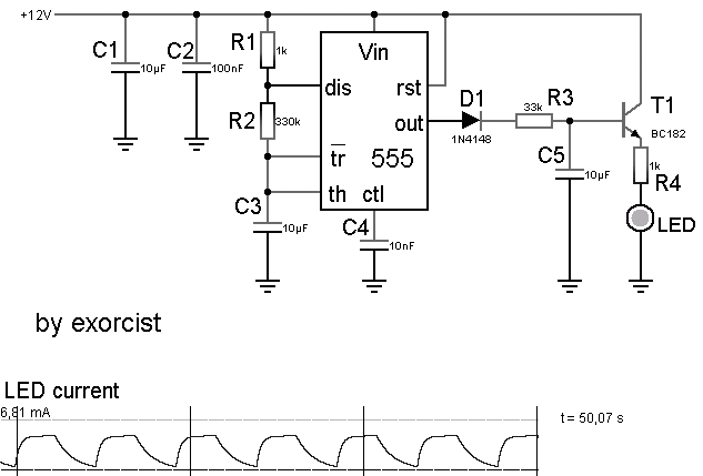

Azt szeretném kérdezni, hogy lehet-e PIC nélkül pulzáló hatást (a fényerő csökkenése, erősödése) elérni LED-eknél? Ha igen, ezt hogyan lehet? Köszi!
(#) exorcist válasza Mdavid hozzászólására (») Nov 2, 2012 / 2
555-ösből készítesz egy astabilt, a kimenetére egy ellenállás sorba, aztán egy kondi és LED.
Így.

(#) Mdavid válasza exorcist hozzászólására (») Nov 2, 2012 /
Köszi! És a pulzálás sebessége hogyan állítható?
(#) exorcist válasza Mdavid hozzászólására (») Nov 2, 2012 / 1
A frekvenciát és a kitöltést a bal oldali két 10k-s ellenállás és a 470n-s kondi határozza meg. Pontos képletek az adatlapban, vagy számolósegéd itt. A halványodás mértékét és a LED max fényerejét a 100u kondi és az 1k-s ellenállás határozza meg. Viszont meg kellene építeni próbapanelen, mert ez csak egy gyors skicc volt, az értékek hasból jöttek (így kb. 100 Hz a villogás üteme, ami már szabad szemmel nem is látszik) és a szimuláció meg a valóság nem mindig fedik egymást

Találtam még a régi modellezős időkből egy olyan kapcsolást, amit a fénysorompó villogtatásánál használnak. Az egész elvileg azért van, hogy a LED-ek villogása olyan legyen, mint az izzó kigyulladása és elalvása, fokozatos. Nem is kellene itt az egészet megépíteni, hiszen nekem csak egy darab kimenetre van szükségem. Szerinted ez is működne? Az áramkörömet 12 V-ról kell meghajtanom, mit változtassak a kapcsoláson?
Ha jól értettem az első hsz.-ból, akkor te azt szeretnéd, hogy egy LED folyamatosan pulzáljon. A linkelt vasúti lámpa szimulátor csak annyi tud, hogy mikor felkapcsolod, akkor lassan erősödik a LED fénye, amikor lekapcsolod, akkor lassan elhalványul, de ebben nincs benne az oszcillátor, ami folyamatosan ki-be kapcsolj a LEDet, erre jó pl az 555-tel felépített astabil multivibrátor. A tranzisztoros "végfok" nekem is eszembe jutott, mert azzal egyenletesebben szabályozható a LED árama amitől a fényereje függ. A továbbfejlesztett kapcsolás szimulálva itt.
Működés: C1 egy kis buffer a tápra, C2 a tápszűrés az 555-nek, C4 az 555ös küszöbfeszültségét stabilizálja. R1, R2 és C3 határozza meg az oszcilláció frekvenciáját és kitöltését, ami jelen esetben ~0.2 Hz, 50%, kb 5 másodperc amíg a LED be- és kikapcsol. Amikor az 555ös kimenete magas állapotba kerül, R3-on keresztül tölteni kezdi C5öt, ez pedig lassan elkezdi nyitni T1 tranzisztort ami a LED-en fokozatosan egyre több áramot hajt át amíg a teljes fényerőt el nem éri, ennek a maximumát az R4 korlátozza. Ezután az 555ös kimenete a földre kapcsolódik, D1 dióda akadályozza meg, hogy a C5 kondiban tárolt töltés visszakússzon az 555felé, így az szépen becsordogál a LED-be, amíg a tranzisztor le nem zár, aztán kezdődik az egész elölről.
Építsd meg, és ha valami nem OK, megbeszéljük mit kell változtatni (ugyanis a pulzálás sebessége a fade-in és fade-out LED és tranzisztor függő).
