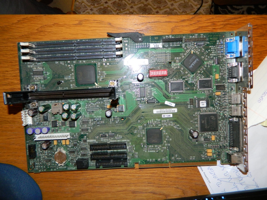

ASTEC AA20290 a tipusa, rakotottem egy HDD-t terhelésnek de ezse segített.
Rányomtam a hozzávalo alaplapra de akkor se indult el a ventilátor.. Viszont a doboz valamitol melegszik. Na mind1 majd egyszer ha lesz idom szetszedem...
Üdv, milyen gépből szerelted ki? Ez valami brand-gép tápnak tűnik, a gép adatlapjából lehetne elindulni. Ez inkább egy ATX jellegű táp, ha van rá ipari szabvány név, megmondhatná valaki.
Tényleg nem AT-s táp lesz mert azoknál van/volt kivezetés a szamitogep elejen levo kapcsgombra.
Most azt probalom megkeresni hogy hova voltak kotve az alaplapon a jumperek a Power up, reset gombokhoz es LEDekhez...
Konkrétumok: a RAM foglalatok mellett egy felirat: hp 5183 2756 ami az alaplap típusra utal, vagy a D 5581 60001 középen a vonalkóddal.
Konkrétan nem találtam meg, de keresgélhetsz a biztonság kedvéért. (Ha az enyém lenne a cucc, akkor egy nagyon hasonló lábkiosztás alapján a fehér vezetéket érinteném egy pillanatra egy fekete GND-hez. A színek sorrendje is hasonló, de a tiéden 1-gyel több vezeték van.) Felelősséget nem vállalnék érte. ![]() A hozzászólás módosítva: Okt 27, 2012
Nos a fehéret átkotottem a GND-re, a helyzet az hogy ha nincs rakotve legalabb egy HDD akkor csak elindul és kikapcsol. 5m 4,8W/m-es LED szalag villan egyet majd elalszik. Probaltam hogy benyomtam egy ellenállást az 5V-os részbe de ugyanaz.
