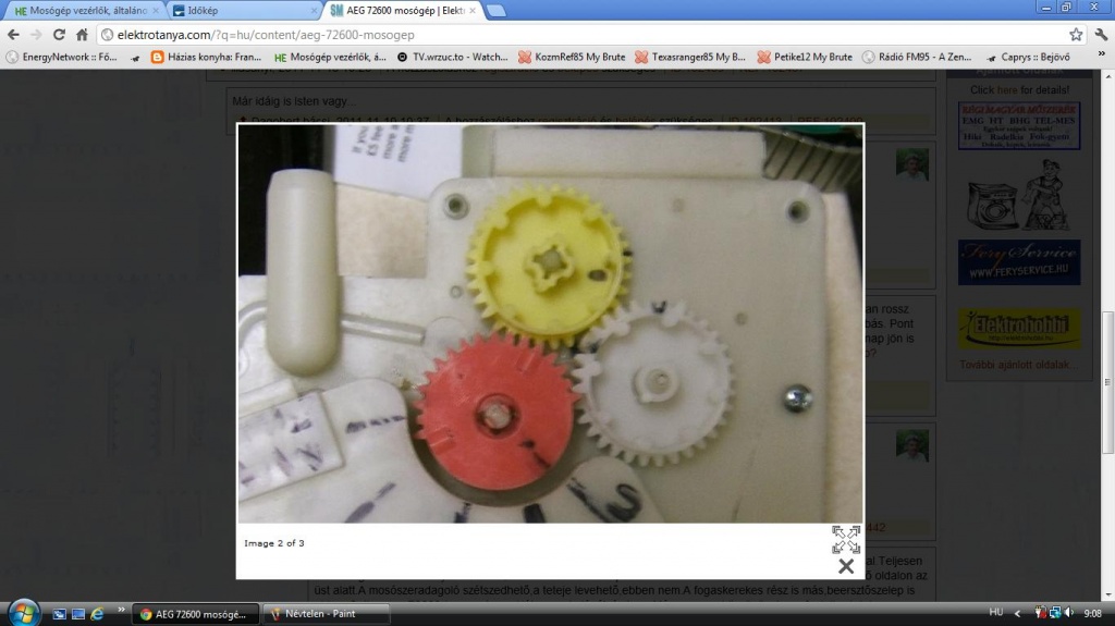

(#) sikareny hozzászólása Nov 4, 2012 /
Sziasztok!!!
Aeg öko lavamat 72620 mosógép...
A problémám a következő lenne: Van felül a borítás alatt 3 kis fogaskerék ami egymásba kapcsolódik... Eleinte mindig megugrott egymáson és nem ment tovább...aztán találtam hozzá a neten egy képet arról hogyan kell a fogaskerekeknek kezdő pozícióban jól állnia. Így végig is megy a program ,csak a kezdetkor rásegítés nélkül nem bír elfordulni a fogaskerék.
mi lehet a gond? Javítható? Alkatrészt lehet hozzá Magyarországon kapni, mert a neten nem találtam...
Egy laikus nő...
Ha segít feltöltöm a képet is...

(#) osi válasza sikareny hozzászólására (») Nov 4, 2012 /
Kell egy PNC és egy sn szám & megnézem.

(#) sikareny válasza osi hozzászólására (») Nov 4, 2012 /
Nem találok a mosógépen matricát...
hol találhatom még meg azt a két számot?
Az ajtó mögött.
Vagy a hátulján.
PNC 91400132300
SNo 938/35209
Vizelosztó tető 13+fa (rajta van minden szar ,motor, fogaskerekek stb)
A tiédbe kikopott valami (müa fogaskerekek müa tengelyen ) vagy kitört pár fog valamelyik fogaskerékből.
Ezeket az alkatrészeket csak egyben lehet cserélni?csak pl. fogaskerekeket magában nem? Úgy láttam levehetőek... bár lehet a motorja halt meg...
Csak egyben
