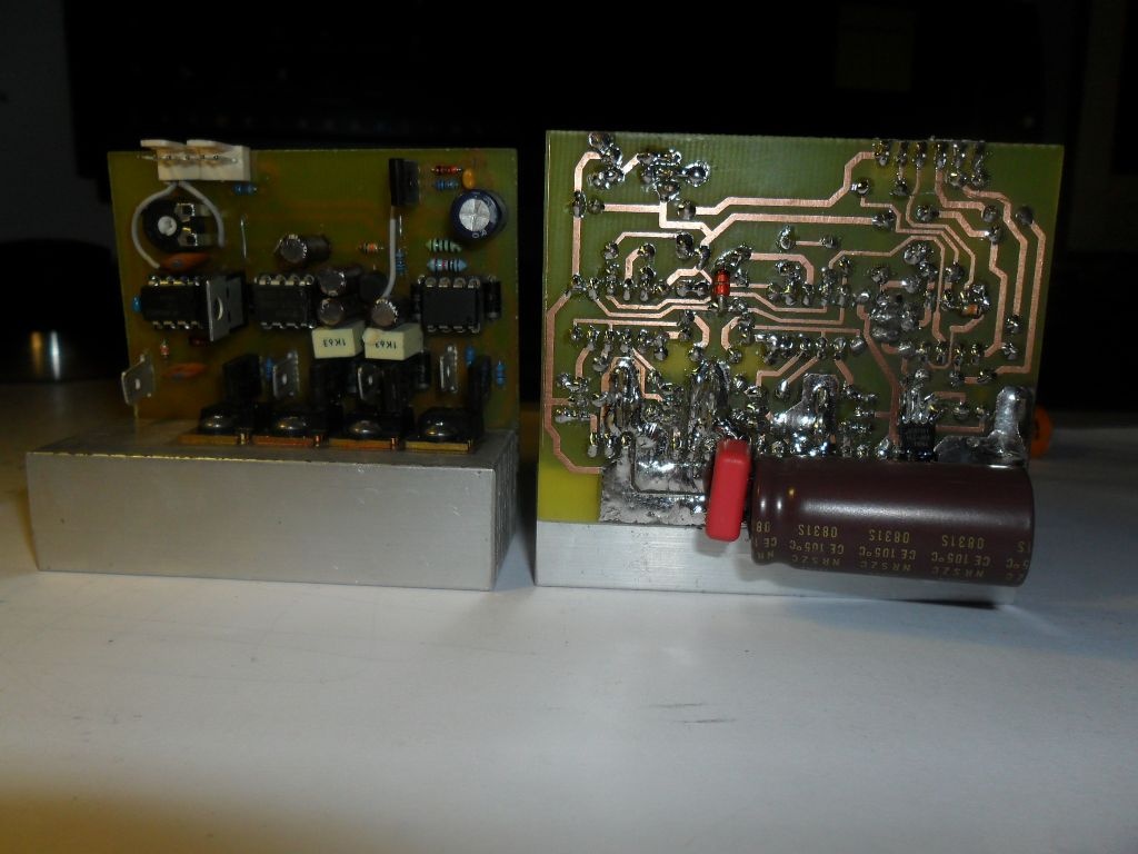

(#) mrex hozzászólása Okt 7, 2012 / 2
Dehogynem fogadom meg a tanácsokat.
De azthiszem ti is át-át siklatok dolgok felett.
Többször leírtam, hogy nem azonnal, nem terhelésen hanem teljesen prózai és érthetetlen szituációkban órákkal az élesztés után ment tönkre.
Ebből nyilvánvaló számomra, hogy a hiba nem egyszerűen egy vezérlés időbeni hibája (fetösszenyitás). ez kiépítési hiba volt. Az utolsó verzió hosszú gatevezetékjeinek a hibája ez is csak az egyik csatorna egyik fetjénél.
Ha olyan eivi hibák lennének benne, ugy vélem ez a bekapcsolást követően nagyon hamar bekövetkezne,egyformán mindkét csatornán!
Hisz a hiba is egyforma mert a kiépítés egyforma.
Ez nyilvánvalóan nem alkatrésztűrések szórásaiból adódó probléma.
A kondik rajta lesznek ott és ahol el lett mondva.
S el lesz távoítva onnét ahonnét mondtátok.
Majdnem észre sem veszitek az eredményeket.
Sokkal kisebb méretű lett
Katt mondta valahogy úgy kéne elhelyezni ahogy a híd rajzán van.
Úgy van elhelyezve fizkailag
Egy doboz négy oldalán.
A rajta lévő nyák 50*50mm es
a hídvezérklők nagyon közel vannak a fetekhez mindkét pártól 15mm en belül.
Az áramvezetékek fellemezelve 0,8mm vtg lemezekkel
Én elhiszem, hogy az áramérzékelő jobb volna másutt csakhogy abból a típusból, ami bipoláris nincs készleten s 2 db ot nem hoznak.
Szóval egy csomó feltételt szeretnék, de nem tudok teljesíteni.
Nyilván kevés a hozzáértésem ezen nem vagyis nem ezen fortyantam fel.
S ha csak ebben a fórumban, mindössze ebben a témában nézed meg a követendő tanácsok özönét rájössz, hogy egy kívülálló ha nem tapasztal, nem tudja kiválasztani a megfelelő tanácsot.
Majd a végén tudja értékelni vagy megérteni a tanácsaid mert mellette még 50-en tanácsolnak valamit.
S ha belegondolsz, minden részlet tanács jó a maga nemében!
Csak az egész szempontjából nem biztos, hogy értékes az adott tanács!

(#) mrex hozzászólása Okt 8, 2012 1 /
[off] Elvégeztem a kifogásolt méréseket.
Nem tudom megadni a szimulációban a kifogásolt kondenzátor jellemzőket, mert a nagy internetes adathalmazban nem találom a birtokomban lévő példányokról a kívánt adatokat.
Én-és úgy vélem sokan közűlünk-, hiszek a katalógus adatoknak.
Elhiszem, hogy amennyiben a katalógusban felállított feltételek teljesülnek, az adott tűrésen belül elvárható értékek mutatkoznak.
Más támpontunk egy alap műszerezettséggel nincs.
Abban a hídban amit próbálok normális működésre bírni, azt hiszem semmi különlegesen rám jellemző nincs.
A hídvezérlő alapkapcsolásában nincsen szó arról hogy kivéve ha mrex csinálja
Sok ezren megcsinálták már.
Ugye nem azt mondod kedves Katt hogy 4 fetet hídba kapcsolni akkora nagy dolog, hogy egy magamfajta embernek szégyenkeznie kellene amiatt, hogy meg meri próbálni.
Nagy valószínűséggel gőzöd sincs annak a kiflinek a sodrásához használt gép belső szerkezetéről amit jóízűen elfogyasztottál reggelire,
vagy a habacs kötésének kémiájáról ennek ellenérre minden további nélkül bánsz malterral ha úgy kivánja a helyzet.
Igen láttam a fetek D/S-ein a szörnyű tüskéket.
60-70A 1-3 ns ideig.
Több kérdés fogalmazódott meg ezek láttán.
1-természetes-e ez egy hídba kapcsolásnál, vagy az én hibám?
2-Lehetséges-e védekezni ezek ellen a tüskék ellen? Elegendő megoldás-e a lehető legkisebb távolságra szerelt kondenzátor.
3- Tudom hogy nem szerencsés ennek az áramérzékelőnek a használata ott ahová betettem.
de ezzel kapcsolatban az a válasz, hogy sajnos nem hoznak kettőt a másikból mert van minimális rendelési mennyiség.
Azon kívül pedig az "idegessége" egy kondenzátorral állítható.
Ha lomhább lesz mint a fetek tüskéi akkor talán működhet? Vagy kategórikusan rossz erre a célra?
Azon felül pedig eredménynek tartom hogy piminek sikerült megértetnie velem az 555 szimulációjával a vezérlés egy sarkalatos pontját.

(#) mrex válasza pimi9 hozzászólására (») Okt 14, 2012 /
pimi9!
Légyszi nézz rá.
(#) pimi9 válasza mrex hozzászólására (») Okt 15, 2012 /
Szervusz!
Ez így nem lesz jó. Ez talán az egyik legnehezebb része az egésznek, összevezetékezni a nyákot. Itt a hosszú vezetékek, és a nagy területű hurkok jelentik a prblémát.
De én változtatnék az elhelyezésen is, jelentősen megkönnyítené a dolgokat ha az IR-eket a hozzá tartozó 2 fet fölé helyeznéd, a lábak és a csavarok közé. Így igazán rövid vezetékekkel be tudnád kötni.
Az 555-t át kéne rakni az ACS mellé, mivel a CMOS555-nek nagyon nagy a bemenő impedanciája, ezért kis zavarokra is érzékeny.
Ügyelni kell arra is, hogy hol mihez földelsz. A teljesítmény föld a feteknél van, ide kell hogy csatlakozzon az alsó fet source-ján a meghajtás földje, majd a meghajtáshoz a vezérlés földje (meg az áramfigyelésé).
Ez kicsit bonyolódhat is, mivel két félhíd van, az IR-ek COM-ja minden esetben a hozzá tartozó alsó fet source-jára kell hogy menjen, stb...

(#) mrex hozzászólása Nov 2, 2012 /
Eddig jutottam.
Motorkkal is tökéletesen működik.
Az áramfigyelés teljesen jó.
Kipróbáltam a motor kapcsain a rövidrezárást is. Az ACS713 gyönyörűen lekapcsolja a hidat.
Most a pic-es rész hozzáillesztése készül.
Eddig generátorról lett próbálva.
Annyi tapasztalatot szeretnék megosztani, hogy IR2104-et 5v-os 20kHz PWM -el hajtva
nem stabil. Hiába irja az adatlap hogy 3V a logikai 1 hez tartozó input.
Azt tapasztaltram, hogy ha csak kevéssé az 50%-os kitöltés alá vagy felé szabályzom 45-55% akkor csak fütyült a motor.
Rámértem szkóppal, s azt láttam hogy amikor a mortor "fütyül, sípol" akkor minden harmadik ciklusra volt csak Pwm jel a IR2104 kimenetén.
Ez a probléma akkor hárult el ha 5Vnál nagyobb feszültségű volt a PWM jel.
Órákon át működött terhelésre is kézzel cipővel deszkával lett visszafogva a gumikerék.
(mivel vezetékelt a generátorhoz még nem önjáró)
1/3 fordulaton már elég nehéz volt lefogni.
Az áramfigyelő az ohmikus terhelésen 1,995V-ra lett állítva.Ez a motornál kevésnek bizonyult, fel kellett vinni 2.45V ra.
A fetet szinte semmit nem melegszenek.
Az áramkorlát mindig korrektül működött.
