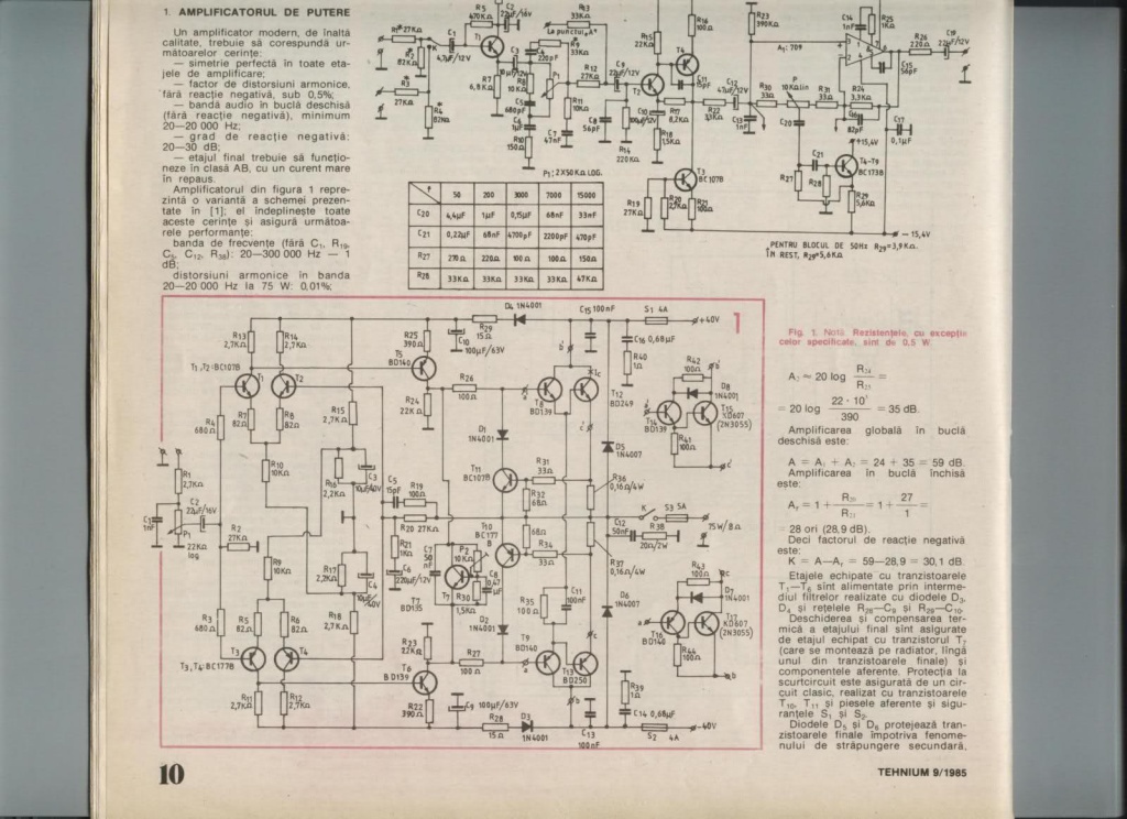

Több információm nincs sajnos, csak ennyit tudok mondani, amúgy ezek a stiroflex-ek hajlamosak át ütni nagyobb feszültségen, és ezért is nem alkalmazom tápba szűrésnek, oda jó a csillám kondi MKT MKP. Valami ilyesmi rajzot lattál?, mint a mellékelt rajzon is van a C16, R40 és a C14, R49-es kondenzátorok és ellenállások sorba kötve a + és - tápágban?. Amúgy te mit szólsz ehhez a végfokhoz?, most ezt tervezem meg építeni de csak is HI-FI célra itthonra!. Meg van hozzá minden, előerősítő rajz hangszínnel a táp rajza, stabilizálás, és koppanás gátló rajza is, és persze nyak terv mindenhez!.

Átfutottam. Rendben lévőnek néz ki. P2-nek a 10k kicsit túlzás, 4,7k-t ajánlok, hogy ne szaladhasson el a nyugalmi áram.
Szia! Semmilyen különleges IC-re nincs szükséged, jó a TL072. Ha ebből nem tudnád kihámozni a lényeget, akkor megrajzolom.

Sziasztok, a mellékelt rajzon egy előerősítő látható, van benne egy régi típusú A709-es IC (már rég el avultnak számít), milyen IC-vel tudnám be helyettesíteni ezt az IC-t?, ami ugyan ilyen paraméterekkel rendelkezik mint ez a típus?. Még egy kérdés, a bemenetelen található 2-2 ellenállás ami a bemeneti osztó volna (R1, R2,-R3, R4) jelenleg ezekkel az értékekkel 250mV-ra van kalibrálva, hogyan tudnám ki számolni nagyobb bemenő jelhez az ellenállások értékét?. Mondjuk egy CD lejátszó jel szintjéhez, azok már kepések magukból ki préselni 1-1,5V-os kimenő jelszintet!. Ja és még egy, a végfok bemenetelén van egy 22µF/16V-ra kondenzátor (C2), na most azt szeretném kérdezni hogy az oda nem sok egy kicsit, mármint a kapacitása, és nem volna jobb ha nem elektrolit kondi volna hanem egy sima váltóáramú kondi, mondjuk egy MKT-tipusu?.,
Szia a nyugalmi értéke az 1.2k se éri el,és m,ár 100mA nél van,a nyugalmihoz 2k trimmer kell max,az egyenfesz beállítására 4.7k max,de nyögvenyelős beállítani,én a trimmer két lábára tettem ,ellenállást,1k-680r.és ugy tettem be a trimmert ami 400r,nem olyan érzékeny az állitásra pontosabban betudtam állitani mint a 4.7k al.Lehet megköveznek érte de igy nekem jobb pontosabb,és közel teljesen 0.00 ra tudtam állitani igy
Szia, ezt a beállítást +-70V-nál tesztelted?. Ha be állt 0-ra a kimenet akkor nyert ügyed van, de nem mászkál el a kimenet feszültség, mondjuk 1-orai üzem után?.
Igen 70v nál állítottam,az egyenfesz kb 30mV mászik negatívba indul kb -30-40mV és ahogy melegszik megy pozitív irányba.Én kb 80fokos borda hőmérsékletig melegítettem az egészet és úgy lett 5-8mV normál használatnál 0.00 körül.
Vagyis nem borda hanem csak az L idom volt rajta igy teljes.Hamarább felmelegedett.Egyébként szinte semennyit nem melegszik, ugy ahogy a képen van. A hozzászólás módosítva: Nov 7, 2012
Értem, na ez így már elég jó értékek!
