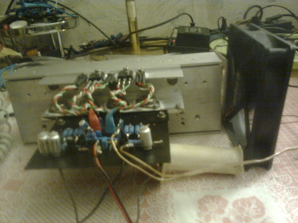

Lenne egy kérdésem ha a végfok panelon a kimenetnél a hőellenállás,0.33R helyett 33R lesz valami baja?Köszi
(#) agressiv válasza blasz hozzászólására (») Nov 6, 2012 /
Ha a nagyteljesítményű emitterellenállásra gondolsz, akkor igen, nagy baj, két nagyságrenddel nagyobb amit helyette raknál...
(#) blasz válasza agressiv hozzászólására (») Nov 6, 2012 /
Köszönöm,hála a HQ nak, meg hogy nem mértem előtte szedhetem szét megint

(#) blasz hozzászólása Nov 6, 2012 /
Szia Reloop kérdezném mivel Te jól ismered a panelokat amit csináltam,mekkora nyugalmit állítsak be nekik, kb számszerűleg?Itt olvastam 2 pár tranzisztornál már kell a 120mA.Most nem tudom mennyi van rajta mert nincs multim csak lakatfogós az meg nem erre van, egyetlen A állás van rajta 1000A,ott nem sokat mutat.Köszi
A hozzászólás módosítva: Nov 6, 2012
(#) reloop válasza blasz hozzászólására (») Nov 6, 2012 /
Nehogy nekifogj mérőeszköz nélkül, mert ha amperes nagyságrendbe állítod véletlenül, nem győzöl majd szellőztetni ebben a hidegben
Valahol 20 és 200mA között lesz az igazság. Már írtam, hogy fülre szoktam állítani, a részletekért keresd vissza. Ha már nem halom a torzítás, akkor hiába is van kimérhető keresztezési torzítása, úgyse hallom
(#) blasz válasza reloop hozzászólására (») Nov 6, 2012 /
Az utolsó érték amit még állítottam az 60-70mA ott adta meg magát a műszer,azóta úgy van de cserélnem kellett 1 meghajtót kétszer is mert ugye 2 műszer füstölt el.De mintha kellene még mert alacsony hangerőn még fura

(#) soos csaba válasza blasz hozzászólására (») Nov 6, 2012 /
Szevasz, ha jól látom az a három nagy, stiroflex kondi volna?. milyen értékűek azok, és melyik kondenzátorok volnának azok a rajzon?.
A szerszámosba leírhatnád hogyan pusztult el a multid, nehogy az új is így végezze.
A nyugalmi áramot semmilyen körülmények között sem az áramkör megszakításával, ampermérő módban mérjük, hanem végtranzisztor emitter-ellenállásán eső feszültségből számoljuk. Tehát amikor pl. 66mA-t mértél akkor a 0,33 ohm ellenállásokon 33-33mA folyt, és 10mV-ot olvastál le, ugye?(!)
Én a pozitiv ágba kötöttem sorosan be a multit müködnie kellene igy is.
(#) blasz válasza soos csaba hozzászólására (») Nov 6, 2012 /
Igen stiro kondik 160v 100nF.Hozzájutottam nagyon jutányosan vagy 100db hoz /200ft/
