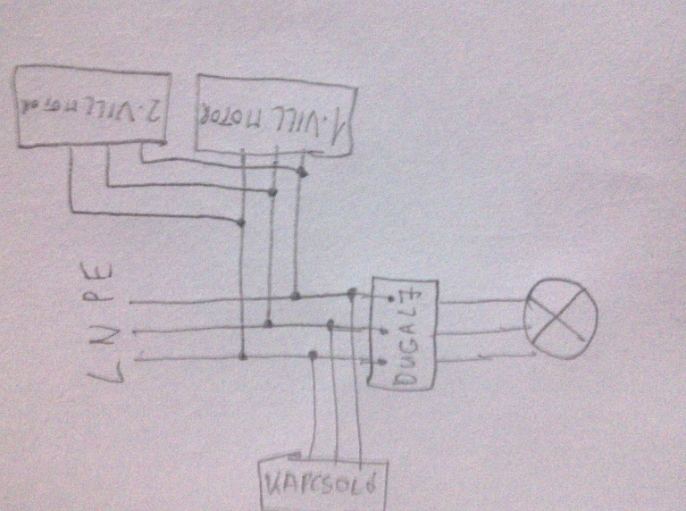

(#) Tamas4444 válasza tomikapc hozzászólására (») Nov 5, 2012 /
Igen azt mondták, hogy vezessem az ablak két sarkába a hálózatot a többit ők csinálják. a 2,5 keresztmetszetűt ajánlod végig?
(#) proba válasza Tamas4444 hozzászólására (») Nov 5, 2012 /
Megépítés első lépcsője a rajz.Ha áramkört le tudod rajzolni ,akkor talán meg is tudod építeni.Ha lerajzolni sem sikerül nem érdemes hozzáfogni sem.Esetleg ha az áramkört ,amit meg kívánsz valósítani, berajzolnád ide ,tudnánk hogy jó lesz-e .Nem fordulna elő hogy egymás mellett elbeszéltek.(a kapcsoló előtt után ,milyen kapcsoló mit kapcsol... mind mind kérdéses számomra.Ha a redőny motorokat kapcsolja ,akkor a motorok irányváltása hogyan történik,ha fémből vannak ,a védőföldet is oda kell vezetni.)
(#) tomikapc válasza Tamas4444 hozzászólására (») Nov 5, 2012 /
Akkor viszont tényleg ajánlanám a szakembert, mert ott megfelelő minőségű és tartósságú kötéseknek kell lennie, stb. Én nem bíznám a családom és a redőnyt felszerelők életét a szaktudásomra.
(#) Tamas4444 válasza proba hozzászólására (») Nov 5, 2012 /
Ezt szeretném.
(#) hbal válasza Tamas4444 hozzászólására (») Nov 6, 2012 /
Ha a kapcsoló elé kötöd, ahol folyamatosan van hálózati feszültség, akkor igen, független lesz.
(#) proba válasza Tamas4444 hozzászólására (») Nov 6, 2012 /
Hívj szakembert.Ez így nem működik.
(#) elektroton válasza Tamas4444 hozzászólására (») Nov 6, 2012 / 1
A rajzon csak a megtáplálást rajzoltad meg, nincs ábrázolva a müködtető kapcsoló bekötése. Amit a rajz alján látni kapcsolót az úgy értelmetlen, gyakorlatilag párhuzamosan ábrázolod a hálózattal, földelés(PE) biztosan nem kell oda. A megfelelő, egymást kizáró kétbillentyűs kapcsolót a redőnymotorok elé kell bekötni. A kapcsolótól már 4 eres bekötés kell.
Készítettem egy kapcsolási rajzot a két motor egyidejü müködetésének helyes bekötéséhez, 2 relé kell hozzá:
(#) hbal válasza elektroton hozzászólására (») Nov 6, 2012 /
Az is lehet, hogy fix tápot kell adni a redőnynek, és RF távirányítóval lehet föl/le mozgatni.
(#) elektroton válasza hbal hozzászólására (») Nov 6, 2012 /
Rádióvezéreltre nem gondoltam, igen, akkor elég a három eres kábel.

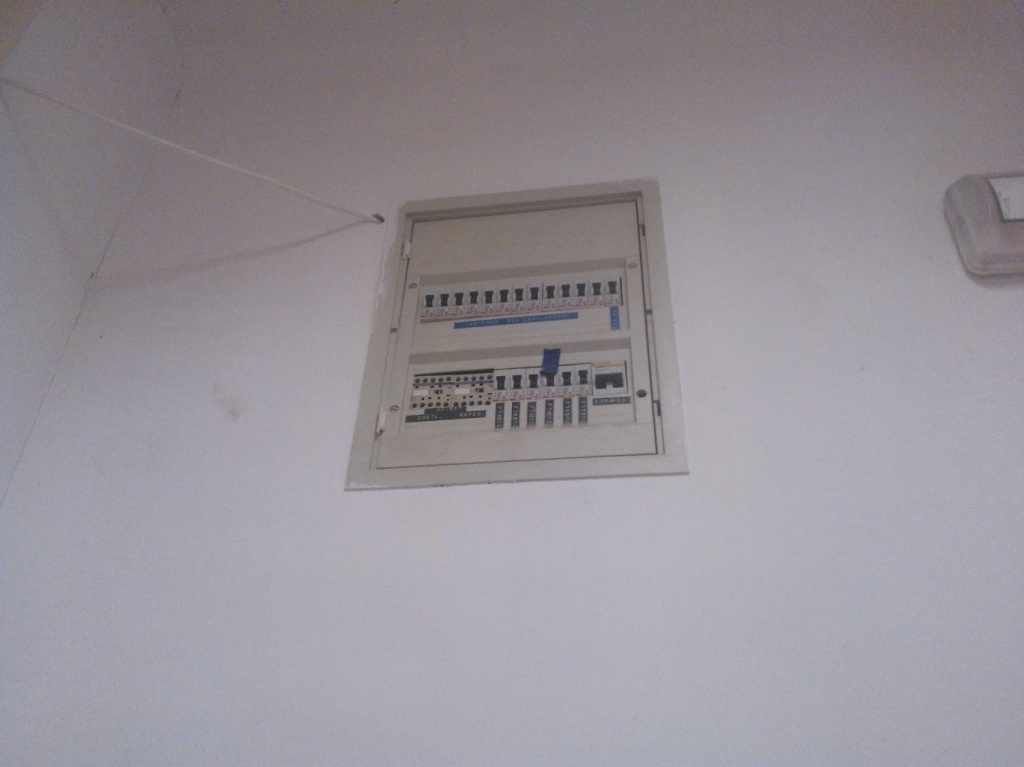

(#) tomikapc hozzászólása Nov 7, 2012 /
Üdv! "Szabványos" megoldás, ha mindig levágná valami a kismegszakítót! Ma fotóztam
Nagyobb felbontás: Bővebben: Link
A hozzászólás módosítva: Nov 7, 2012
(#) hbal válasza tomikapc hozzászólására (») Nov 7, 2012 /
Igen, a poén csak az, hogy hiába ragasztja "fel" a nyelvét...
Talán inkább az a cél, hogy jelezze: mindent lehet kapcsolgatni, csak azt nem
