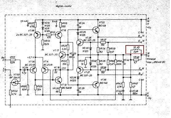

(#) djkoxi hozzászólása Nov 9, 2012 /
djkoxi ds300 végfokmodul
Szeretném itt is feltenni a kérdésemet, mert a kezdő kérdésekben off volt.
Ti mivel helyettesítenétek a végfok modulban lévő zárlatos FET-eket?
Ilyen DS300-as modult kitt-ben nem lehet kapni valahol?
Köszönöm szépen a segítséget!

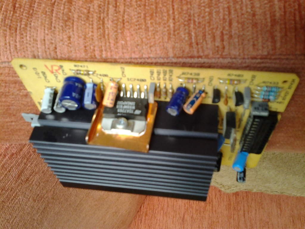

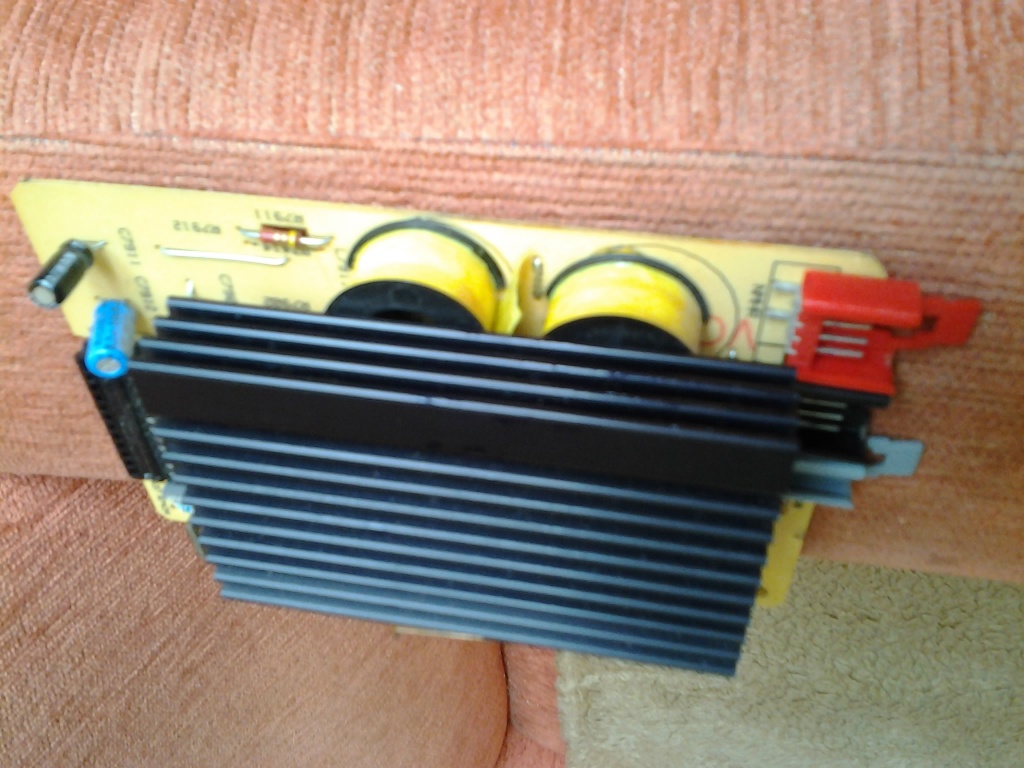

(#) tibor260 hozzászólása Nov 9, 2012 /
Sziasztok. Ezt az aramkort egy tv ből szedtem ki. A hangszóróra hangszóróra volt rakötve tehát erősítő lehet csak nem tudom működésre bírni, ehhez kérnek segítséget.
(#) zolika60 válasza tibor260 hozzászólására (») Nov 9, 2012 /
A hűtőbordán lévő IC adatlapján található kapcsolás szerint biztosan beüzemelhető. Sajnos a számokat nem tudom a képről beazonosítani.

(#) 13_Balu50 válasza tibor260 hozzászólására (») Nov 10, 2012 /
Ha jól látom ez egy TDA 7269 Ic.
Ha igen akkor ez egy sztereó Ic 2 X(10-15) W tud. Ha esetleg hidba van kötva többet is.Minimum 5 V kell neki hogy üzemeljen, természetesen akkor a teljesitménye minimális.
Az IC 2-es és 4 lába a kimenet (bal és jobb csatorna)ha nincs hidba kötve.Ide kell kötni a hangszórót és a GND-re.Tehát egyik hamgszóró 2 –es láb és a Gnd, amásik hangszóró 4 láb és Gnd.De esetleg lehet rajta kicsatoló kondenzátor is a 2-es és a 4 láb után található , ha egyáltalán van ilyen benne.
Az Ic 3 lába a pozitiv feszültség ami kb 12-16 V körül kell lenni bár többet is kibir de kockázatos.
A negativ feszültség és a 0 pont attól függ, hogy milyen tápról üzemel a paneled ezt így ránézésre nem lehet megmondani. Ez egyben a legfontosabb kérdés, meg az hogy hidba van e kötve eldönteni. Ha két külön hangszóró volt rá kötve, akkor feltehetően nincs hidba kötve a panelodon lévő IC, ha az a tipus amit írtam.
A bemenet az Ic 7 es és 11 lába ( bal ill jobb csatorna Ha nincs hidba kötve.
Ja és még egy, van benne némitás Mute funkció is ez az IC 5 lába az is letilthat,
nézd meg a Google.ban az adatlapját ott konkrét kapcsolásokat is közöl, Abból ki lehet következtetni.
Ha nem erről az Ic-ről van szó akkor amit írtam tárgytalan.
Üdv Balu.
