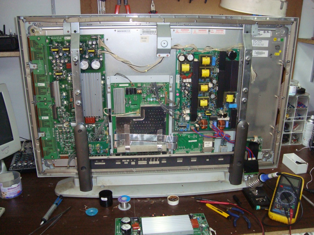

(#) norby_torok hozzászólása Nov 11, 2012 /
Hello.
A segitsegeteket szeretnem kerni egy plazma tv javitasaban. Model Firstline PDP 42v51330 ( amugy belurol tokre LG az egesz) a problema az az h talatam egy kieget bisztositekot a Z_sus lapon ramertem Vs+ ra es minden iranyba rovidzarlatot ad es eljutottam egy nagy ic hez. A plaka kodja 6871QZH030B ha van valami otletetek h mit cserejek ki akor aszt megkoszonem vagy hol birnam beszerezni eszt a plakat. Es most jonnek a kepek. Es aszt elfelejtettem mondani h a plakan talatam ket fet es tranyot ami szabajosan felrobbant.

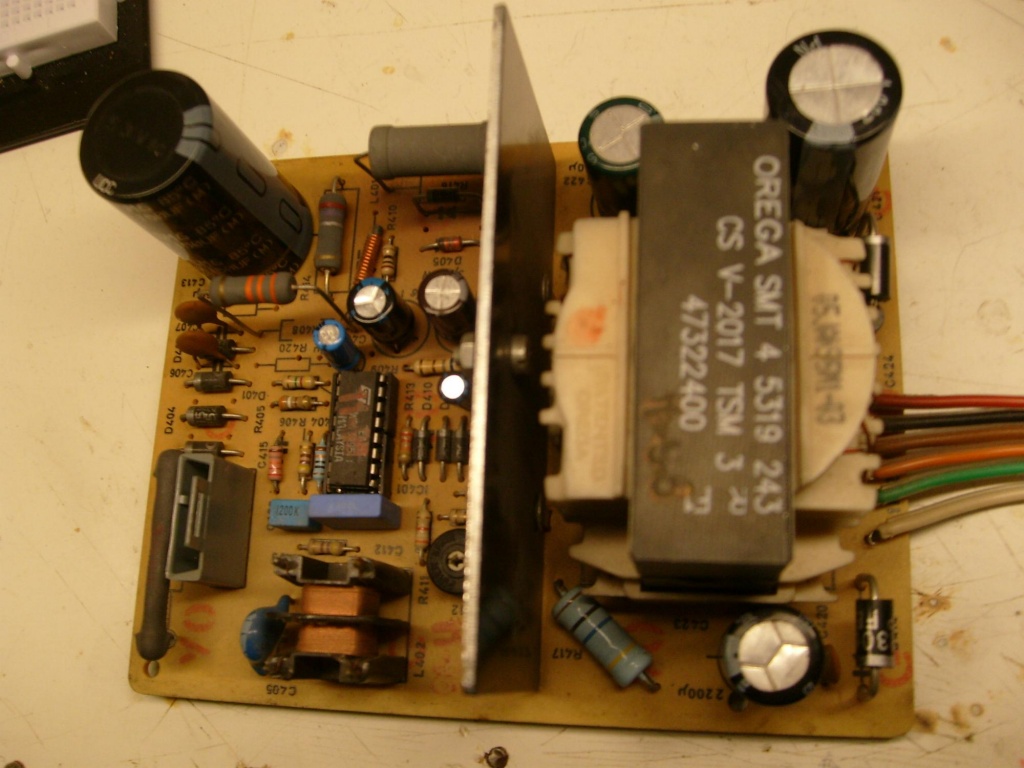

Korábbi problémámra adnám meg a megoldást.
Hiba:Orion T2835STX függőleges csík középen.
Hibás alkatrész: CD15 számú 680nF 400V kondenzátor csere.
null
Egy kérdésem azért még lenne, mivel 680nF helyett 1µF-ot építettem be emiatt lehet- e a kép két szélén befelé íveltség ? (ez persze akkor feltünő mikor a műsor függőleges vonalakat ad)
(#) kadarist válasza stoky hozzászólására (») Nov 11, 2012 /
Ezek szerint a csatolókondenzátor volt a rossz. Szép munka!

(#) Hodinka válasza stoky hozzászólására (») Nov 11, 2012 /
„Egy kérdésem azért még lenne, mivel 680nF helyett 1µF-ot építettem be emiatt lehet- e a kép két szélén befelé íveltség ?”
Lehet persze.A többi kondi jó az EW-áramkörben?

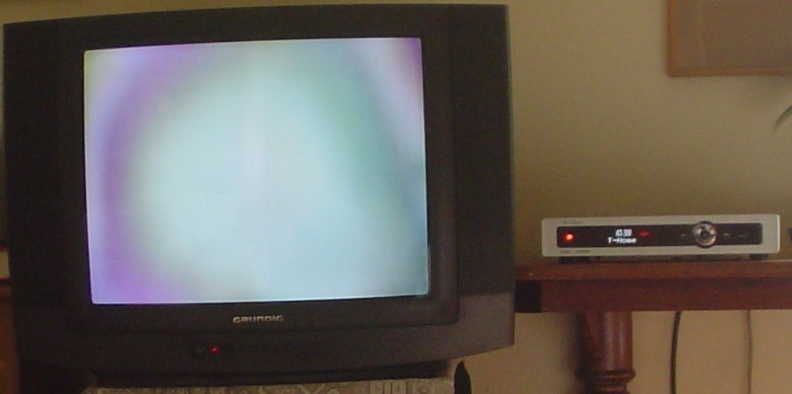

(#) help hozzászólása Nov 12, 2012 /
A TV-nk (egy Grunding) egyik napról a másikra azt produkálta, hogy középen egy nagy foltban, ami szinten az egész képet kitölti, teljesen elromlottak a színei. Az emberek pl. zöld színűek, stb.
Ha nem jön a videoinformáció az STB-ből, de maga a TV-készülék be van kapcsolva, akkor is látszik a nagy folt.
Két képet csatoltam, remélem a szakértőknek ebből lejön mi lehet a baja.
Meg lehet javítani? Hogyan?

(#) soos csaba válasza help hozzászólására (») Nov 12, 2012 /
Szevasz, cseréld le a PTC ellenállást, az a probléma!
(#) help válasza soos csaba hozzászólására (») Nov 12, 2012 /
Köszi szépen Csaba.
Fogalmam sincs hol lehet ez az ellenállás, de akkor szétszedem a tévét, és gondolom meg fogom látni a belsejében valahol. Illetve valahol veszek egy ilyen PTC ellenállást is.
Majd beszámolok hogy sikerült
