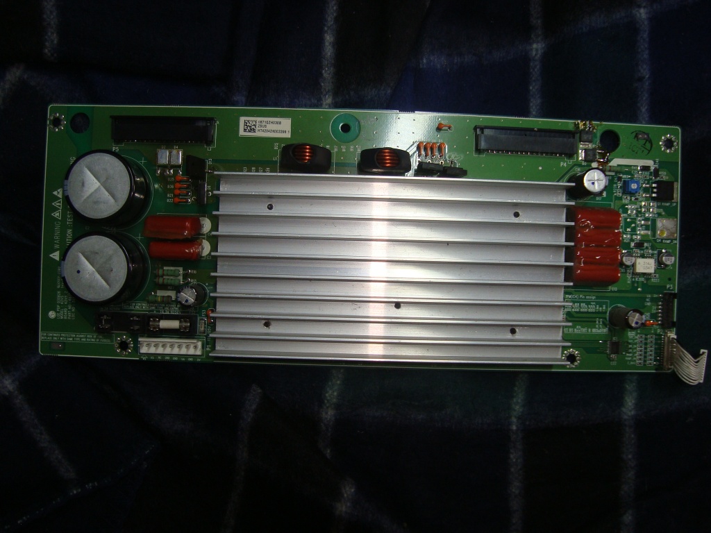

A segitsegeteket szeretnem kerni egy plazma tv javitasaban. Model Firstline PDP 42v51330 ( amugy belurol tokre LG az egesz) a problema az az h talatam egy kieget bisztositekot a Z_sus lapon ramertem Vs+ ra es minden iranyba rovidzarlatot ad es eljutottam egy nagy ic hez. A plaka kodja 6871QZH030B ha van valami otletetek h mit cserejek ki akor aszt megkoszonem vagy hol birnam beszerezni eszt a plakat. Es most jonnek a kepek. Es aszt elfelejtettem mondani h a plakan talatam ket fet es tranyot ami szabajosan felrobbant.

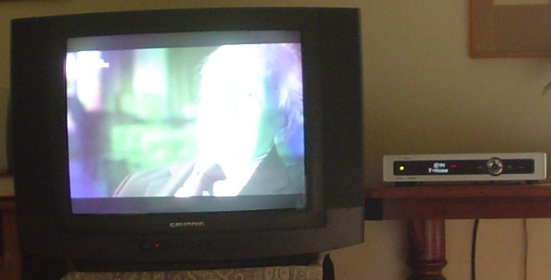

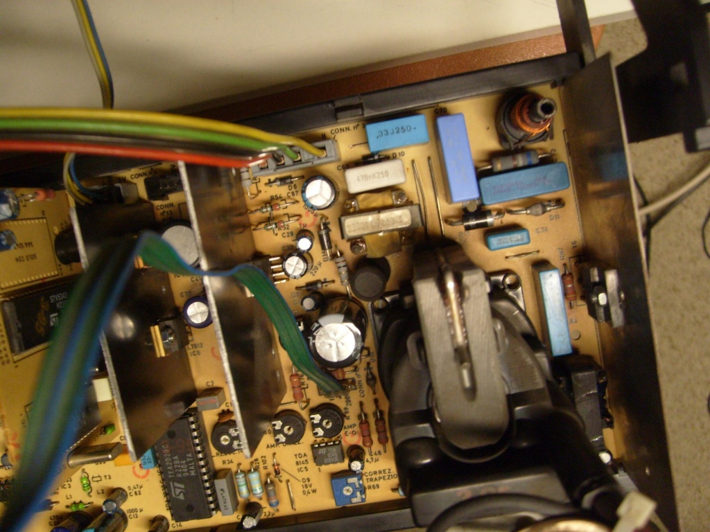

![]() A TV-nk (egy Grunding) egyik napról a másikra azt produkálta, hogy középen egy nagy foltban, ami szinten az egész képet kitölti, teljesen elromlottak a színei. Az emberek pl. zöld színűek, stb. Ha nem jön a videoinformáció az STB-ből, de maga a TV-készülék be van kapcsolva, akkor is látszik a nagy folt. Két képet csatoltam, remélem a szakértőknek ebből lejön mi lehet a baja. Meg lehet javítani? Hogyan?

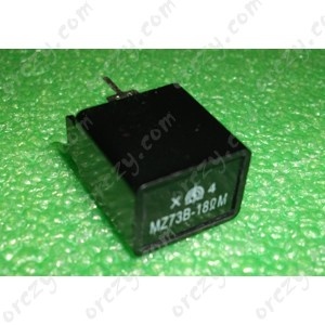

Szevasz, cseréld le a PTC ellenállást, az a probléma!
Köszi szépen Csaba.
Fogalmam sincs hol lehet ez az ellenállás, de akkor szétszedem a tévét, és gondolom meg fogom látni a belsejében valahol. Illetve valahol veszek egy ilyen PTC ellenállást is. Majd beszámolok hogy sikerült
