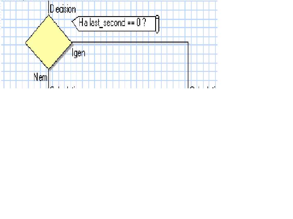

(#) kontár hozzászólása Nov 10, 2012 /
Kimásoltam egy részletet egy példa programból .Az lenne a kérdésem,hogy mit jelent ha kettő és nem egy egyenlőség van a (például) a 0 előtt
(#) NyariG válasza watt hozzászólására (») Nov 10, 2012 /
Hogy hogy kell megcsinálni, mert elképzelésem sincs nem én hőmérőt szeretnék csinálni
(#) watt válasza kontár hozzászólására (») Nov 10, 2012 / 1
Itt ugyanazt, mint az 1db azaz egyenlő-e.
(#) watt válasza NyariG hozzászólására (») Nov 10, 2012 / 1
Csinálsz egy 50 elemű tömböt (változónév[50]), majd egy számlálóval beleteszed a méréseket sorban egy index-el(0-tól 49-ig), amit minden mérésnél növelsz és az index mutatja a tömb melyik rekeszébe kerüljön a mért érték (változónév[index]=mérés).
Ha megvan az 50 mérés, utána egy ciklusban sorba rendezed buborék rendezéssel, majd a középső 30-at átlagolod(10-től 39-ig). Esetleg lehet a méréskor is rendezni egyből, sőt úgy könnyebb is.
Ezt neked kéne megoldanod, mert most nincs rá időm és abból nem is tanulnál. Ez egy alap kezdő feladat.
A hozzászólás módosítva: Nov 10, 2012
(#) kontár válasza watt hozzászólására (») Nov 10, 2012 /
köszi
