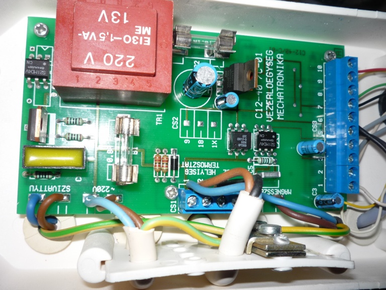

(#) Jani__ hozzászólása Nov 12, 2012 /
Sziasztok! Nekem egy régi, szerintem C18-as Féghterm gázkazánom van (lásd a csatolt képeket), ami néha rosszul működik: a termosztát kapcsolná a kazánt, de annak csak a szivattyúja kapcsol be, a láng nem akar belobbanni. Ha a termosztátot letekerem, hogy az lekapcsoljon, akkor nem áll le a szivattyú (a sárga LED világít folyamatosan). Ha a vezérlőpanel (C12-40/C01) potiját (vízhőfok beállító poti) tekergetem miután már a vezérlőpanel dobozának fedelét eltávolítottam, akkor úgy tűnik, hogy megjavul. --> Összeszerelem, eltelik kb. 3 hét és ugyanaz a hiba jön... Szerintem valami repedés szerű kontakthiba lehet a NYÁK-lapon, vagy rossz a poti, vagy vezeték kontakthiba, vagy esetleg még az elkókat lehetne kicserélnem. Van ötletetek /tapasztalatok ilyen hibával kapcsolatban? Továbbá tudtok segíteni abban, hogy küldenétek nekem erről a kazánról működésleírást, kapcsolási rajzot (+ esetleg még beültetési rajzot), mert nem igazán találtam eddig semmit és gázkazánt sem javítottam még eddig. Előre is köszönöm a segítségeteket!

(#) Jani__ válasza vsztapsihapsi hozzászólására (») Nov 17, 2012 /
Szia! Ha panelcserét állapítanak meg az azért van, mert a panelt ők nem tudják javítani, ők csak úgy tudnak gázkazánt javítani, hogy leszűkítik a hibát a rossz egységre pl: panelre, vagy pl szelepre. Ezután kicserélik a feltételezett rossz egységet pl panel vagy pl szelep. Az áramkör javításába ők tuti, hogy nem fognak bele, pedig nincs kizárva, hogy esetenként egy kis olvadóbiztosíték van kiolvadva, vagy a panelen egy-egy repedt forrasztás, amiről nem is látszik hogy repedt (sajnoos pl a mi kazánznkban is úgy van felfogatva a panel, hogy feszül, ennek nem lenne szabad feszülni, mert akkor hajlik a panel, ha hajlik, akkor előbb utóbb megreped a panelen valami pl forrasztás, akár egy kiseb alkatrész is pl keramiakondenzátor is megrepedhet), vagy elko van kiszáradva... stb. Én azt javaslom ilyen szempontól is megvizsgálhatod a történetet. Én is ezt fogom tenni az én kazánommal, néha ""elromlik" aztán egy hónapig jó... lásd az első hozzászólásomat. Én ehhez a kazánhoz szeretnék működésleírást , kapcs. rajzot kérni itt valakitől. Ha valaki tud, jó lenne ha küldene... Bővebben: Link Köszi!

(#) VIM válasza Jani__ hozzászólására (») Nov 18, 2012 / 1
Szia! Nálad valószínű, hogy a hőkorlátozó (balra fent a hőcserélőnél a csőre fogatva) lehet a kontakthibás, mert soros kapcsolásban van a kazántemosztáttal. Ennek a típusnak a panelja "tünetmentes" szokott lenni, legfeljebb az utókeringést kell, lehet módosítani ha szükséges.
(#) toro válasza VIM hozzászólására (») Nov 18, 2012 / 2
Nézd meg ezt!
Fég sc.pdf

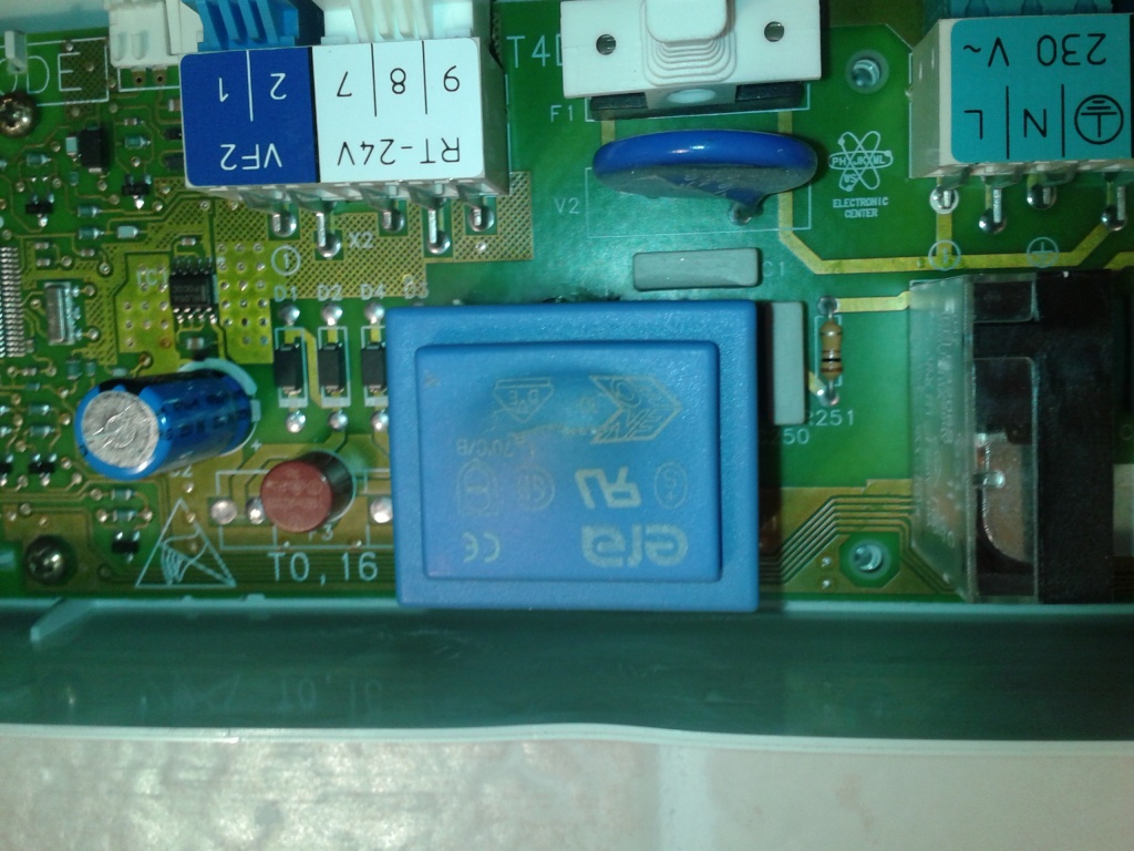

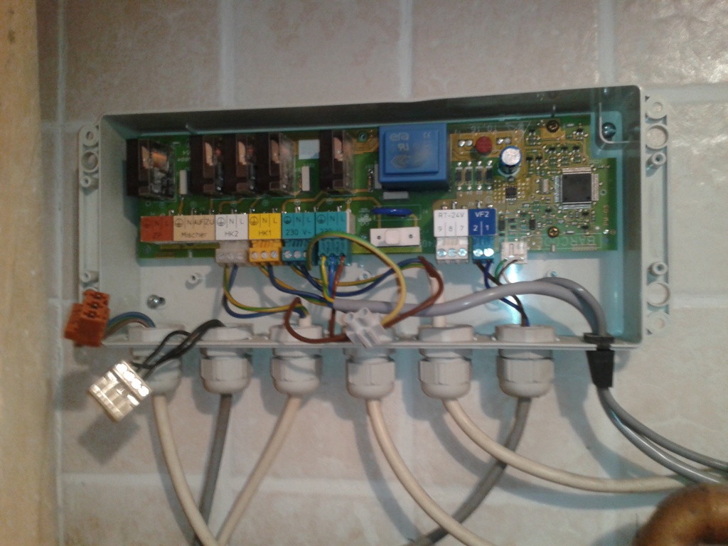

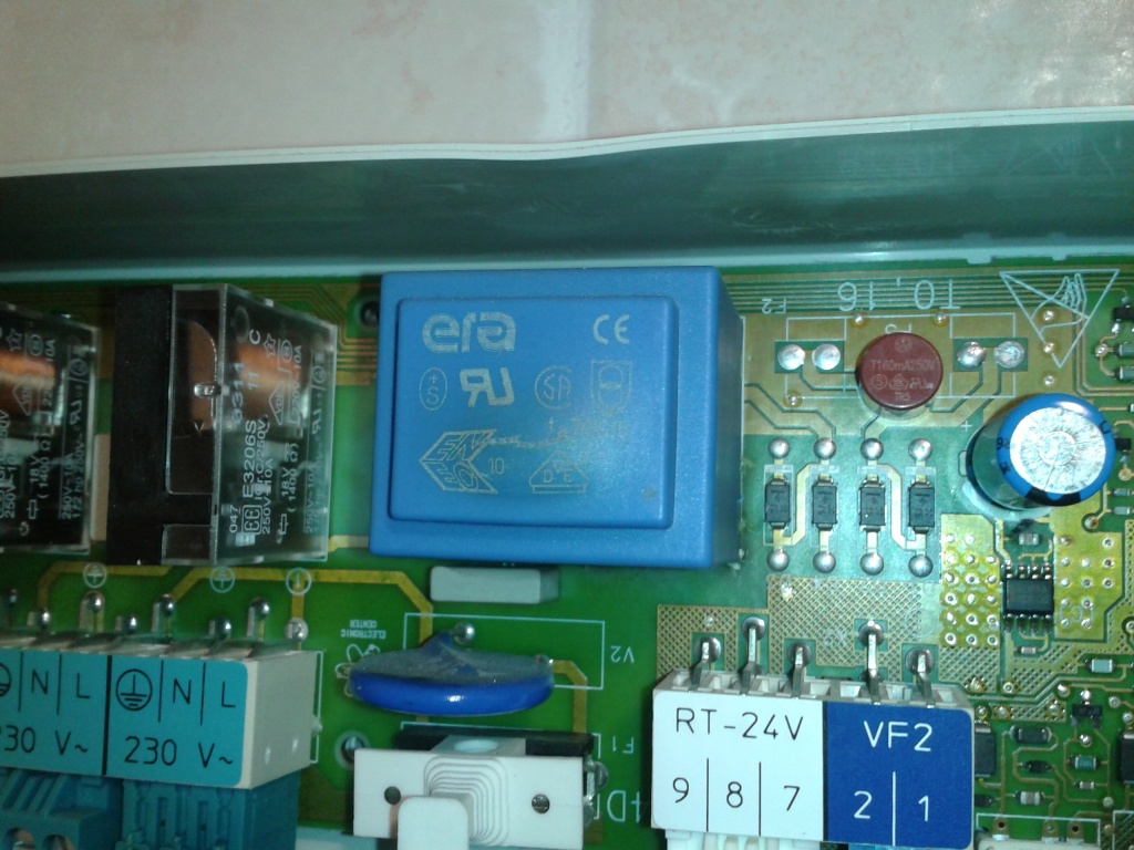

(#) krabor hozzászólása Nov 19, 2012 /
Sziasztok, Vaillant vezérlőben kiégett a fotón látható kék színű doboz, szerintetek muszáj az egész panelt megvenni, vagy van valami módja a javításának?
Köszönöm a válaszokat
A hozzászólás módosítva: Nov 19, 2012
(#) kissi válasza krabor hozzászólására (») Nov 19, 2012 / 1
Szia !
Az a kék doboz egy transzformátor és ha tönkrement, akkor valószínűleg a hőbiztosítéka ment ki ( nem cserélhető ). A transzformátor NYÁK-ba ültethető, szabványos kivitelűnek látszik, szerintem beszerezhető ( a paramétereit nem láttam a fényképen ).
Az égési nyom viszont valószínűleg túláram felvétel következménye, először azt kell megszüntetni, mert különben újra tönkremegy!
