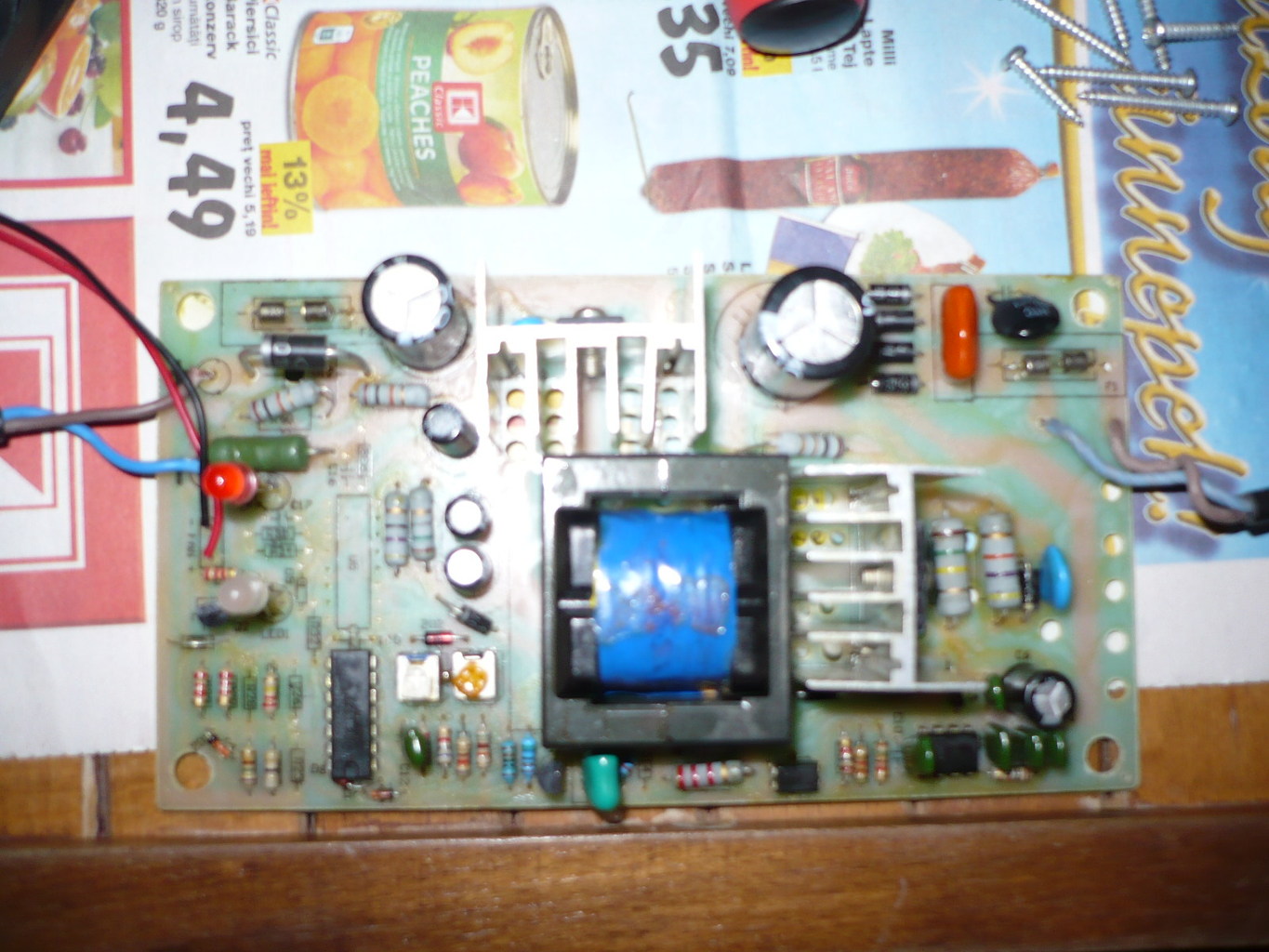

Üdvözlök mindenkit.
Adott a következö töltő 36v os akunak ,44 volt van ráirva de csak 42,5 v jön ki ez jó ? ,
és nem megy a ventillátor nem tudom vajon ha melegedik akkor kapcsol csak be ?
és a zöld led világit ez nem akkor kéne ha föltelt az aku ? vagy forditva rakták be a ledet ?
mellékeltem egy képet a töltöről.
(#) Biro F. válasza leeheel hozzászólására (») Nov 14, 2013 /
A töltő kimenő feszültsége jó. A zöld led jelzi, hogy hálozaton van a töltő és a piros amikor tölt.
Töltés indításakor a zöld led kialszik a piros led világít és a ventillátor bekapcsol.
Töltés befejeztével a piros led kialszik a zöld led világít és a ventillátor leáll.
(#) etm válasza leeheel hozzászólására (») Nov 15, 2013 /
Szia! Igaza van Biro Ferinek,a ventilátor csak akkor indul,amikor rajta vannak az akksik is, és megindult a töltő áram.Üdv!

(#) leeheel hozzászólása Nov 17, 2013 /
Köszönöm mindenkinek a válaszokat , még egy dolgot nem értek a fökapcsoló második pozicióba ,P re kapcsolva mit jelent .Nem vettem észre külömbséget de szerintem nem potyára van .
