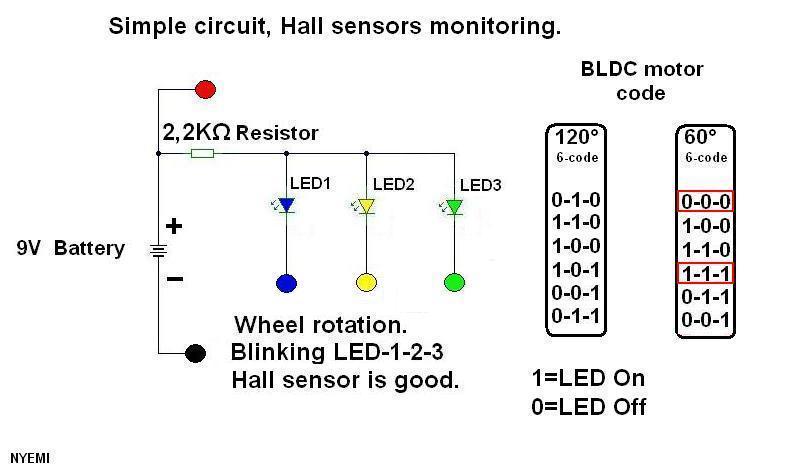

Nekem lenne egy elsőkerék agymotorom 3-fázisú ami amikor terhelem rezonálo hangot ad ha nem erölködik vagy ha kipörög akkor csendben van. ez természetes?

Még nem kaptam választ, igaz de kíváncsi lennék a véleményetekre,hogy miért ad rezonáló hangot az elsőkerék agymotorom.36 v 3 fázisú álitolag 300 w-os de nincs ráirva .Csak amikor erőlködik akkor hallani azt a rezonálo hangot amikor kipörög vagy könnyű neki akkor csendes.És az miért van,hogy amikor lekapcsolom az áramot a kulcsal vagy kihúzom az aksi csatlakozót és bekapcsolom a lámpát , viszafelé tekerem a kereket akkor világít a lámpa.Lehet forditani a forgásirányon?Akkor töltene vissza valamenyit ?Minden szín szerint van kötve,amikor megvettem be volt kötve minden.A gumin a forgásirány is ugy volt jelölve ahogy most forog.A motornak a nevét sajna nem tudom csak anyi van ráirva,hogy DB36v2012080337.A vezérlője 36 v 15 a 120 fok.Ha valaki segitene azt megköszönném.Amúgy a motornak elég jó a nyomatéka kb 32 km/órával megy.Ja ez egy átalakító szett .Mentem már vele vegyes üzemmódban ojan 120 km-ert az aksi kb 40 km-ert bir.
Szia, akkor szokott ilyet csinálni, ha egy 60° motort egy 120°vezérlő hajt.
A kieső két kód hangja az, amit hallasz (piros keret). Csináld meg ezt az áramkör (Lásd kép), és ellenőrizd le a motor fázis szögét ( ezáltal a Hall-ok működését is csekkolod ) .A színek szerinti bekötésre vigyázni! Mert tönkre tehető a Hall a rossz bekötéssel! A melléklet a felhasználó kérésére módosítva. -moderátor- A hozzászólás módosítva: Dec 1, 2013
Ha úgy van ahogy mondod akkor lessz valami baja ,mert az elektromoságban nem nagyon vagyok jártas nem akarok bajt csinálni.
Szia! Nincs annak semmi baja.Azért hallod a rezonáns hangot mikor erőlködik,mert a vezérlő kapcsolgatja a fázisokat,ami négyszög jel.(nem színusz amikor fokozatosan növekszik,hanem négy szög,ami vagy van maximális jel,vagy nincs,tehát nulla)Mikor erőlködik,akkor azokat a lökéseket jobban kifejti,ezáltal jobban érezhető.Ha a motor működéssel nincs rendben valami,akkor az terhelés nélkül is érződik(rázkódik a motor).De ha ez nálad nincs,akkor kutya baja.Azért világít mikor forog a kerék,mert a motor,az egy (dinamó)is.Állandó mágnesek az álló rész+tekercselt a forgó rész.Kontakt nélkül is az állandó mágnes meg van ,és mivel forgatod a kereket forog a tekercs,ezért feszültséget indukál benne,és ez tölti is az akksikat amikor csak gáz adás nélkül gurul,de ez a töltés minimális.Üdv!

A kép cserével látható is vált hogy minden kerék motor átalakítható 60°-ról 120°-ra vagy vissza. A középső (A vezeték színét motor válogatja, kék vagy sárga ) Hall mechanikus vagy elektronikusan a jelének megfordításával.
