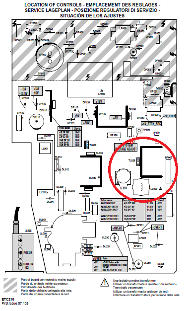

Üdv fiuk!
Megint makacskodik a Tomson tv-m 32WH402S ETC210
Minden előzmény nélkül megváltozott a kép méret - nagyon széles lett - kimegy képernyő szélein túl ( nem nem nem lett 3D-s a tv-m!) is ha a menüt előhívom akkor kockának hivatott lenni keret se szabályos hanem balról horpadt is az egész kép is mintha alulról befelé horpadna a képernyőbe tehát nem szabályos a négyzet mit lehet neki ártani ?
(#) BarnaPili válasza szergej hozzászólására (») Nov 14, 2012 / 1
A leírásod alapján az EW korrekciós áramköre ment tönkre.Nézd át első krben a sorkimenőtrafó körül a forrasztásokat.Ha nem találsz hibásakat,akkor elő kell a service dokumentációt venni, kikeresni ennek a fokozatnak az alkatrészeit, és ellenőrizni azokat.
INNEN
le tudod tölteni a kottát hozzá.A csatolt képen bejelöltem az EW fokozat elhelyezkedését.
István
(#) szergej hozzászólása Nov 14, 2012 /
Üdv! úgy tűnik rendbe vannak a forrasztások de át forrasztom , estére átnézem az áramkört, ..
Köszönőm!

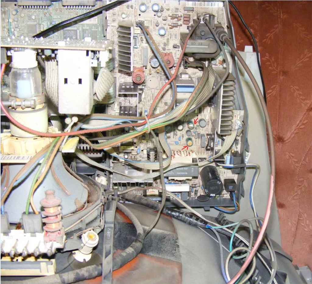

(#) szergej válasza BarnaPili hozzászólására (») Nov 14, 2012 /
Találtam két púpos kondenzátort a képet mellékelem - kicserélem de mi okozta? azért kérdezném hogy ebbe a körben mit cseréljem még a biztonság kedvéért ugyan is nem valami sok az értésem ezen a téren ..

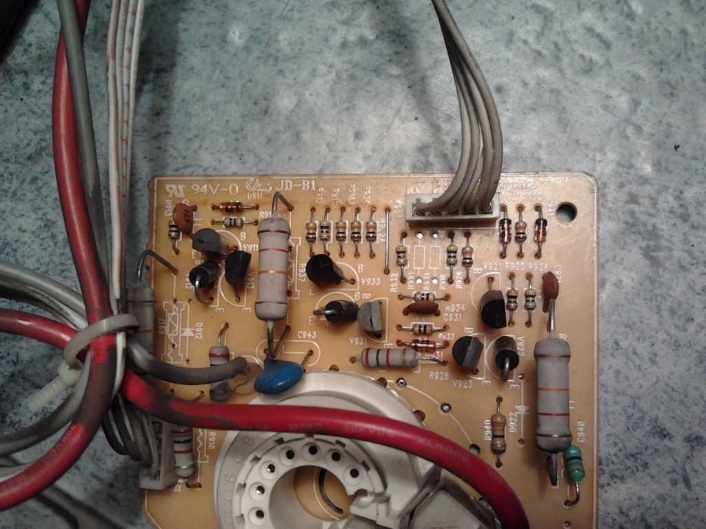

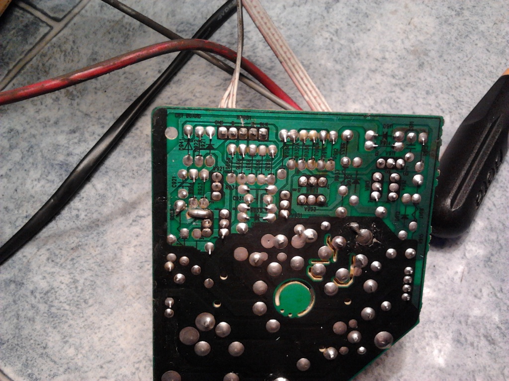

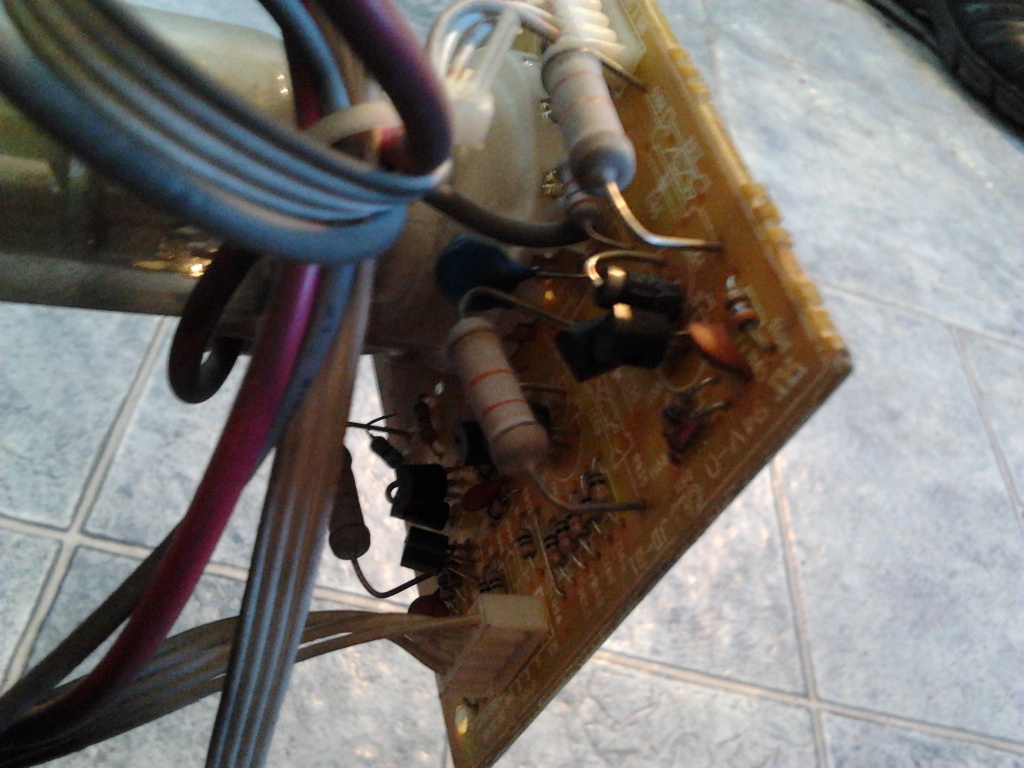

(#) teszti hozzászólása Nov 14, 2012 /

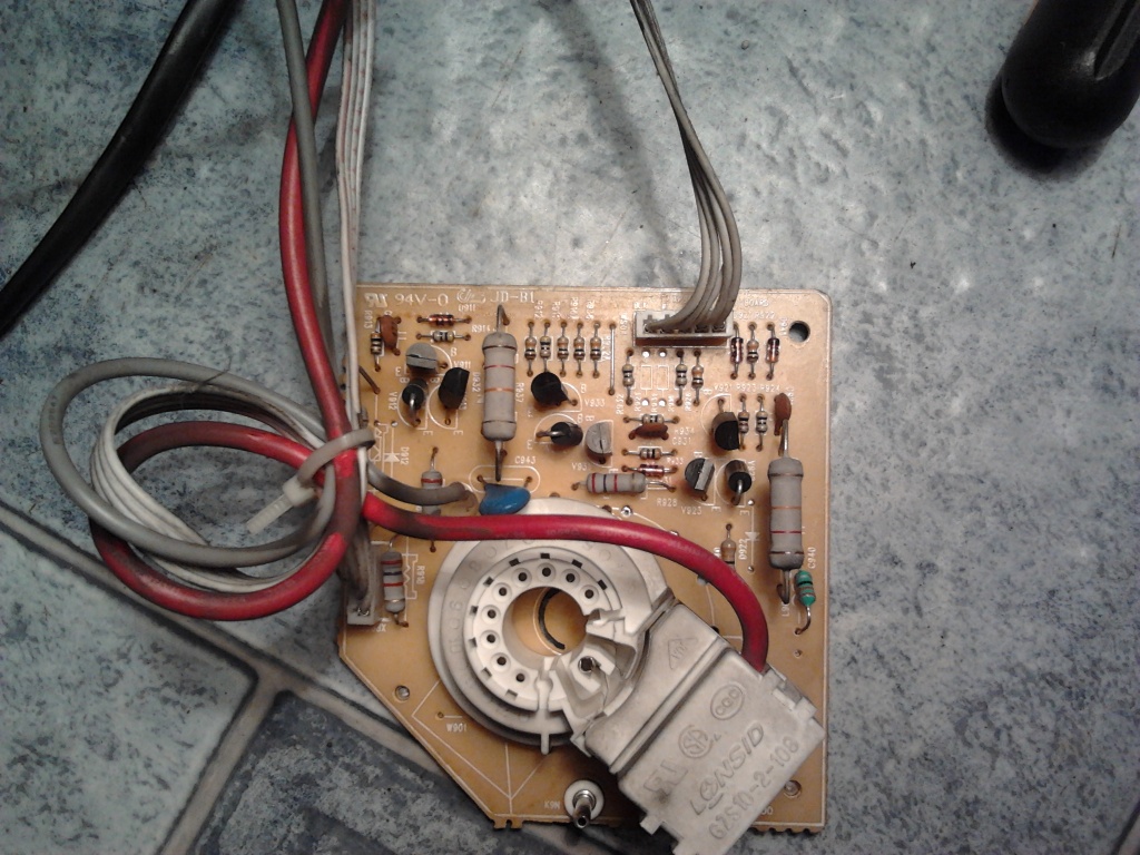

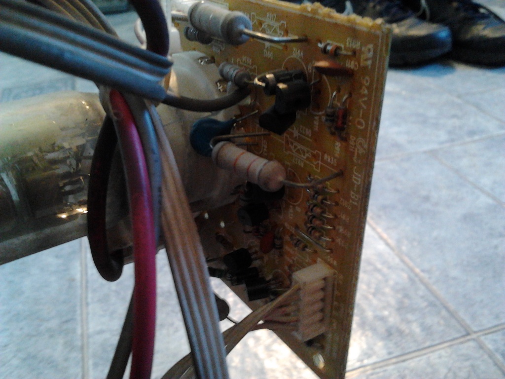

Oksa. Szétszedtem a tévét és megnéztem, hogy mi merre hány méter. Azt a nyáklapot ami a képcső végén van azt levehetem. Ha igen, akkor hogyan, hogy ne okozzak kárt benne?
Csináltam egy pár képet, hátha így könnyebb segíteni.

(#) kadarist válasza teszti hozzászólására (») Nov 14, 2012 / 1
Óvatosan húzzad hátrafelé és akkor egyszer csak szépen lejön a képcső végéről.
A kondik környékén lévő félvezetőket ellenőrizd le.Ez egy 16/9-es gép,ha jól látom.
Szerintem a kondik cseréje elég lehet.
István

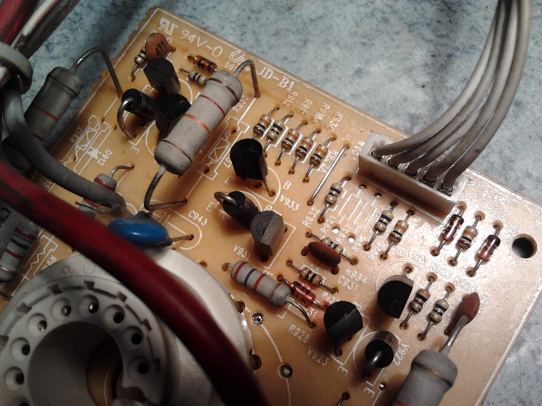

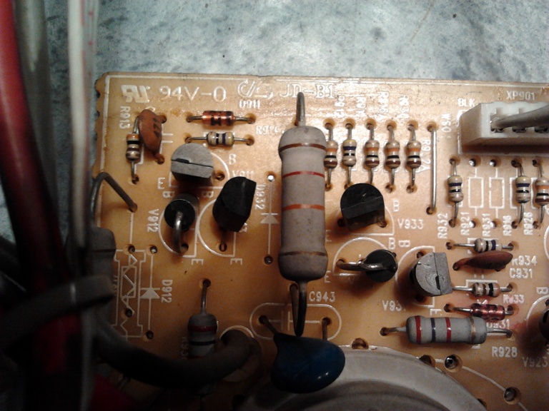

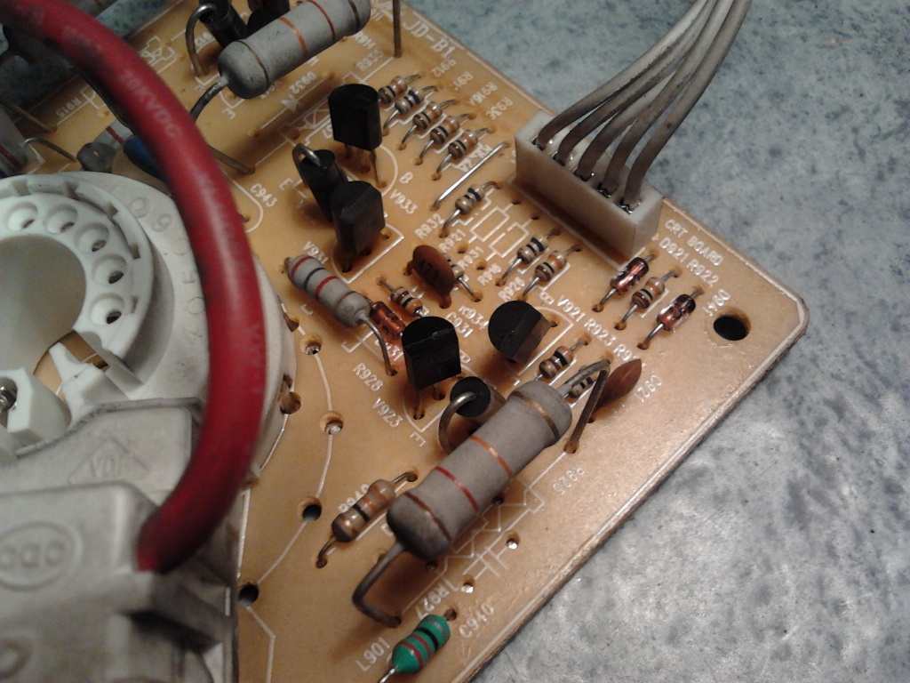

(#) teszti hozzászólása Nov 15, 2012 /
Mindkettőtöknek köszönöm az útmutatást, sikeresen leszedtem és vissza is tettem.
Ilyeneket találtam: V931,V933,V923,V921,V913,V911. Ezekre a következő számok vannak írva: BF422,BF423.
Hoztam pár képet is.
Kicsit megmozgattam őket, hátha kontaktosak, de nem segített.
Forrasztási hibát nem találtam.
(#) mindegy válasza teszti hozzászólására (») Nov 15, 2012 / 1
R901 ellenálláson 200V körül kell mérned
(#) mindegy válasza mindegy hozzászólására (») Nov 15, 2012 /
V901 bázisán "B" is
(#) BarnaPili válasza szergej hozzászólására (») Nov 15, 2012 / 1
A kondik szabatosan szólva "kif.sták a belüket".Az a hab a kifolyó elektrolit nyoma.220µF/63V-os kondikat tegyél helyettük,lehetőleg 110 C-fokosat.Ha megvan a csere,majd tájékoztass,hogy mi lett.
István
(#) szergej hozzászólása Nov 15, 2012 /
Beraktam a régieknek megfelelőjét mert aszt vettem már , de a nagyobbat majd veszek holnap mert ugye napközben melózok így csak most láttam hogy mit írtál amúgy megjavult a kép keret is szabályos ahogy illik tehát rendben megy már 10 perce .
