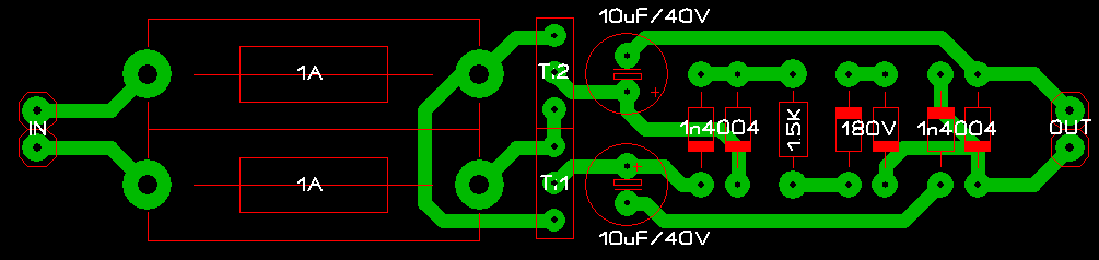

(#) vtsoftware hozzászólása Okt 18, 2007 /
Hali
Megkérnélek titeket ha találtok ebben a nyákban valamicske hibát akkor szólnátok nekem?
Csak a 220-ról van szó, ammeg nem gyerekjáték...
Köszi szépen
(A KapcsRajz)
A nyákrajzot csatoltam
(#) zsoltee0001 válasza vtsoftware hozzászólására (») Okt 18, 2007 /
hi
ez a ketyere mi akar lenni? elég fura kapcsolás, még nem láttam ilyet, de van egy olyan tippem, ha 220-at adnál neki az a T2 triac az rögtön zárlatba vágná az egész áramkört... tovább még nem néztem
üdv
(#) vtsoftware válasza zsoltee0001 hozzászólására (») Okt 18, 2007 /
ITT TALÁLTAM
a kapcsrajzból nem igazán tudom eltalálni hogy merre állnak a triac-ok. Meg tudod mondani?
Ja... így már értem, valszeg ez az áramkör többet tud mint egy sima100 forintos 270V-os varisztor, ha megcsinálod javaslom először 24V váltófeszt adjál neki azt is egy 5 W-os izzón keresztül próbaképp, ha minden ok akkor kösd rá a 220 at egy kis teljesítményű 220 as izzón keresztül (biztos ami biztos)
ha így is muzsikál akkor rá lehet kötni directbe.
üdv
az, hogy álnak a triac-ok, szerintem elég eggyértelmű, én minimum egy 12 A es triacot (btb12) használnék , megnézed az adatlapját aztán ez alapján bekötöd
