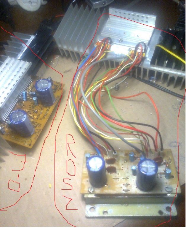

Sziasztok, ma hidba kötötten 2db 7294-est. Az a bajom, hogy nagyon halkan szól, és recseg. Lehet, hogy azért mert most az IC nem rögtön a nyákba ültettem, hanem meg van hosszabbítva dróttal? Nem jövök ráfele mi a baja, az ic-ék nem is melegednek. Szerintetek hol keressem a hibát? Régebben már csináltam párat de azok jók voltak.
(#) reloop válasza Lali23 hozzászólására (») Nov 14, 2012 /
Szia! Az IC lábak meghosszabbítása könnyen okozhat gerjedést, különösen ha a 3 és a 14 vezetéke közel kerül egymáshoz. Ha egy oszcilláció fut a háttérben, az magyarázat lehet a halk és torz hangra. Milyen hosszú vezetéket használtál?
(#) Lali23 hozzászólása Nov 14, 2012 /
Szia 15-18cm, és a 3 láb árnyékolt kábel van. A háttérbe sem megy semmi.
Sajnos az nagyon hosszú. Már a táp távoli hidegítése (1000uF+100nF) is problémás szokott lenni.
(#) Lali23 válasza reloop hozzászólására (») Nov 14, 2012 /
Szerinted közelebb kéne vinni a kondikot az ic-hez
Csak mint hiba-forrást említettem. A jelföld épp ilyen kritikus.
Próbáld a lehető legrövidebb vezetékkel, talán 3-4cm-t kibír. Ez is megérzésen és nem tapasztalaton alapul. Legjobb volna az IC-ket beültetni.
(#) Lali23 válasza reloop hozzászólására (») Nov 15, 2012 /
Most beültettem a panelbe, és még mindig halkan és recsegve szól.
(#) reloop válasza Lali23 hozzászólására (») Nov 15, 2012 /
Ellenőrizd a híd második felének 2-es lába és a test közötti ellenállást. Ha túl nagy érték, vagy szakadt - akkor is ilyen a jelenség. Ha nem egyértelmű melyikről van szó, linkeld be a rajzot, bejelölöm.
(#) Lali23 válasza reloop hozzászólására (») Nov 17, 2012 /
