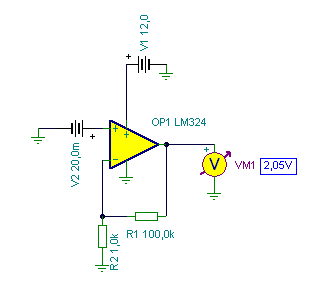

Szükségem lenne arra, hogy 5-10-20 miliVolt nagyságú feszültséget tudjak mérni egy PIC-kel. Hogy lehet ezt a legegyszerűbben felerősíteni 1-5 V közé, hogy a PIC tudja mérni?

Egyen feszültségről van szó, bocsi. Egy páka hőmérséklet érzékelőjéről lenne szó. Annak a jeleit szeretném értelmezni egy PICkel..
(#) reloop válasza djadji hozzászólására (») Nov 17, 2012 /
LM324-nek való feladat.

Műveleti erősítőre gondoltam én is. Nekem van egy NE5532AP, (máshoz vettem, de kimaradt), de azzal nem tudtam megoldani. Kötöttem rá 5 miliV-ot, de nem akarta az igazságot. Az nem jó erre? (nem használtam még műveleti erősítőt..)
Az NE5532 sajnos nem jó, az LM324 annál inkább. A tokban lévő 3 fölös műveleti erősítő bemeneteit kösd testre.

Köszönöm, és a rajzot is. Viszont (ha nem vagyok pofátlan) megkérdezném annak a két ellenállásnak a szerepét. Azt nem értem miért van ott... Én simán belekötöttem volna bemenetet, és ha kimenetet megmérem, aztán legfeljebb a kimenetre készítek valami feszültség osztót, hogy beleessen a 1-5V közé. Vagy ez is az, csak a bemeneten? Nem egészen világos..

A ket ellenallas egy feszultsegosztot kepez.
A negativot nem szabad uresen hagyni a muv.erositoknel.
A muv.erosito kimenetet diektve visszakotve a negativra egyszeres erosites tortenik, vagyis az jon ki, ami bement a pozitivon. Ha leosztod a kimeno feszt (mondjuk mindket ellenallas 4,7K es mondjuk a bemenet 10mV, akkor 20mV lesz a kimeneten. Es igy tovabb.
Ha jol latod, a rajzon ez eppen egy 100-as feszoszto, tehat 'bemegy' 20mV es 'kijon' a szazszorosa, 2000mV.

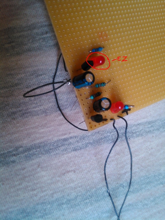

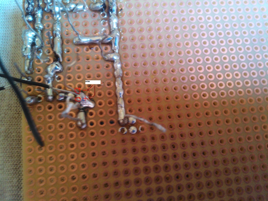

Csinálam egy 2 - ledes astabil multivibrátort.És az lenne a kérdésem hogy véretlen egybeforrasztottam az egyik led lábait (+,-).A pluszon az egyik kondi van a - on pedig 150 ohm ellenállás.Nagy baj?
