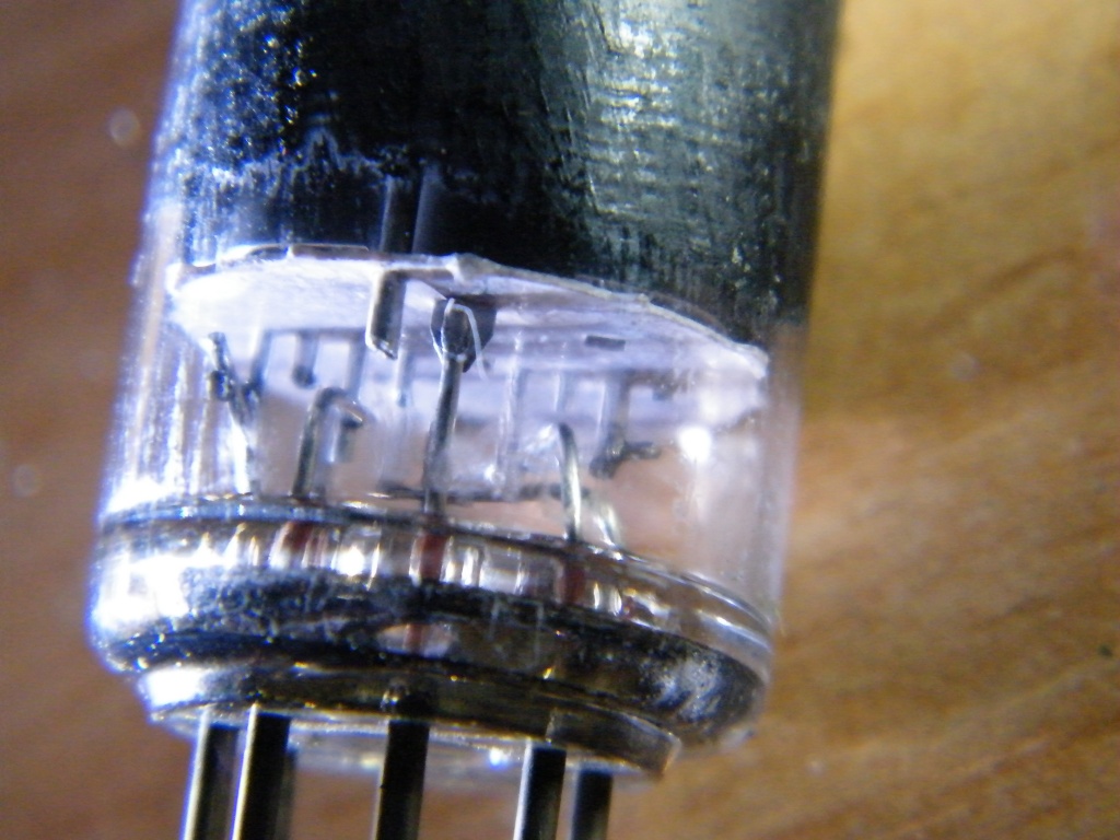

(#) bakos13gab válasza BEMcorp hozzászólására (») Jan 2, 2013 /
Ha miniatűr (7lábú) és feketített ,akkor a tippem egy 85V körüli stabcső (pl. 85A2).

(#) BEMcorp válasza pucuka hozzászólására (») Jan 2, 2013 /
Lefotóztam a kis feketét...
A fűtés a két szélső lábon van.

(#) pucuka válasza BEMcorp hozzászólására (») Jan 2, 2013 /
Jujj! Jól meg van gyötörve a kicsike. Próbáld meg a leukoplasztot levakarni róla, hátha be lehet pillantani alá. Ha már fűtést kimértél rajta, akkor biztos nem stab cső. Amúgy nem tudom mi ez, de lehet, hogy valami applikáció, és a miniatűr foglalat csak megtévesztés. Erre utal a körbefutó megcsomózott vezeték. De ha megtisztítod, kiderül, bár lehet, hogy akkor tönkre is megy. Az is lehet, hogy valamilyen régi katonai cső, új foglalattal.

Leszedtem a fehér ragasztót (szerintem azon volt a száma a csőnek), és bekukkantottam alá.
Nem tudom mi lehet, a fűtésnek olyan vékonyka kis 'drót' van benne, hogy alig látom. Lehet hogy nem is fűtés? 9.2 ohm -ot mérek rajta.

(#) Sebi válasza BEMcorp hozzászólására (») Jan 2, 2013 /
Dehogyis fotocella... azok - többnyire - áttetsző pirosra voltak festve és csak két elektródosak. Ez - ha jól látom - pentóda, és 7 lábú lévén tippelnék a leggyakoribbra: 6AU6

(#) pucuka válasza BEMcorp hozzászólására (») Jan 3, 2013 /
Ahhoz, hogy tirátron legyen túl sok elektródája van. Fotocellákknak nincs fűtése. A kép ugyan elég homályos, de az elektródák kivezetéseit jól láthatod. Én is valamilyen pentódára tippelnék, és ha ilyen vékony a fűtőszál, akkor telepes csőre. A fűtést meghajtod 1,5 V -al, és kiderül, izzik-e. Még ha közben fűtőáramot is mérnél, az is sokat elárul. A többi elektródát is meg lehet ezután találni.
Én erre tippelnék: Bővebben: Link, mert ekkor lehet értelme a fekete ragacsnak, végcsőként megnövelheti a disszipációt.

A kérdéses befeketített kis csövecske nem a fotocella, az egy másik csövem. Csak lejjebb írtam, hogy véletlenül ráakadtam egy szakasztott olyan felépítésű cső képére az elektroncso.hu -n, és akkor írtam hogy a zacskózott/vadiúj csövem fotocella lehet, mert így néz ki. Ezt a hsz.-t Sebi összekeverte véletlenül az éppen kitárgyalt kis fekete csöves hsz.-ekkel, így kavarodott bele 'mindenki' .
Tehát, ez a kicsi (mostmár nem) fekete csövecske NEM fotocella, sose gondoltam hogy az lehetne (hisz' korom fekete volt...)
Közben lemértem a fűtését, 1,5V -ról járatva 42mA a felvétele, de alig izzik. Bővebben: Link
