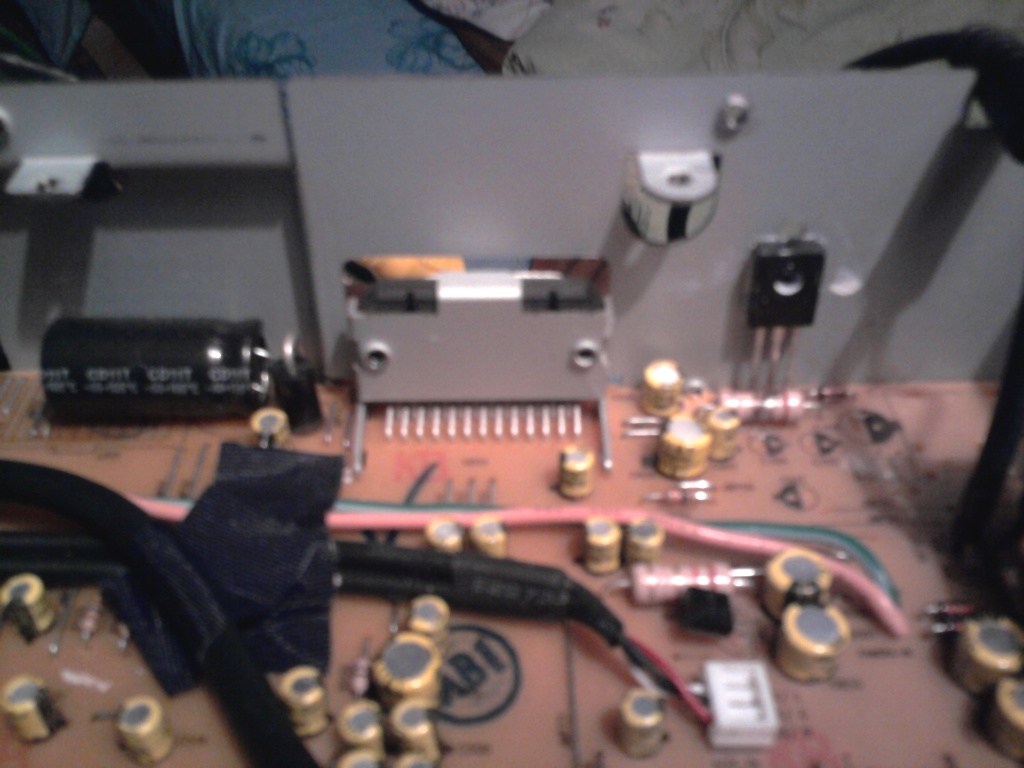

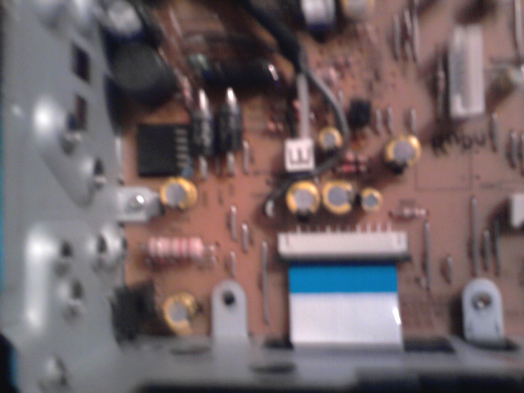

(#) eva.csatari válasza titi hozzászólására (») Nov 13, 2012 /
Szia,csináltam pár képet telóval hát nem a legjobbak,szerintem már próbálták javitani
a 71 ill 72-es képen látható transzisztor már cserélve van "bd-435"-re
Azt szeretném megkérdezni hogy ez eredeti vagy helyettesitö és valóban jó a készülékbe
Mert itt van 12volt,lehet ezeknek kellene átkapcsolni
Esetleg "Bacsi"forumozó kolléga megnézhetné a sajátját milyen van benne
Hátha közösen kitalálunk valamit,köszi elöre is

(#) titi válasza eva.csatari hozzászólására (») Nov 18, 2012 /
„Mert itt van 12volt,lehet ezeknek kellene átkapcsolni”
Pontosan melyik lábán, és mérted?
Előéletéről nem lehet tudni valamit? Amikor megadta magát, mi történt éppen?

(#) eva.csatari válasza titi hozzászólására (») Nov 19, 2012 /
Szia,a rádióról nem tudok semmit igy kaptam, a 12v-ot a két "bd" tranzisztor
középsö lábán mértem,ezért érdekelne hogy tényleg belevaló-e,de Bacsi-megnézi ha lesz ideje amit elöre is köszönök,
