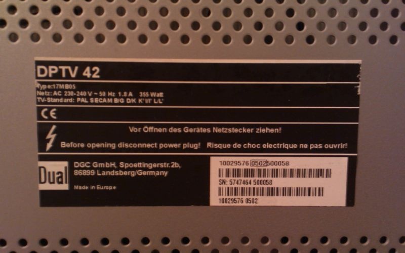

Azt akarom mondani, hogy ilyen modult sem találtam sehol. Ahol rákérdeztem elhajtottak.
Azért próbálkoztam volna a gyártó honlapján, de nem nagyon találtam hivatalos honlapot.
Egy ilyen "modul"-lal is boldog lennék, ha lenne.

(#) Szpisti válasza Piszkos12 hozzászólására (») Nov 19, 2012 /
Ezek szerint a táppanel és az lvds panel van csak a plazma mögött?
Akkor csak a motor hiányzik az autóból
Próbálj írni nekik, nézd meg a videót is!
Preciz reciclinggel foglalkoznak, és az ebayen újrahasznosítják a modulokat.
Hátha bontottak valami neked valót is.
(#) Szpisti válasza Szpisti hozzászólására (») Nov 19, 2012 /
Egyébként a legolcsóbb megoldás valószínű az lenne, ha egy HTPC-nek való Mini ITX-es alaplapot vennél, ezek közül nagyon sokra került alaplapi lvds csatlakozás.
Nekem is van egy Atom dualcore , ára 16e Ft körül volt, +10 körül egy pofás doboz tápegységgel. Ezen is van egy lvds konnektor. Nekem viszont nincs olyan lcd, amin lenne ilyen csati.
Igazából csak az ügyben kellene alaposan tájékozódni, milyen felbontású a plazmád csatlakozása, és ahhoz passzoló alaplapi lvds-t keresni.
