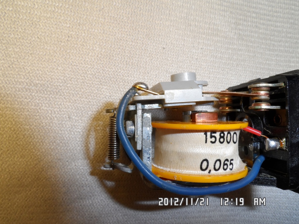

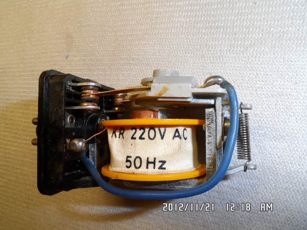

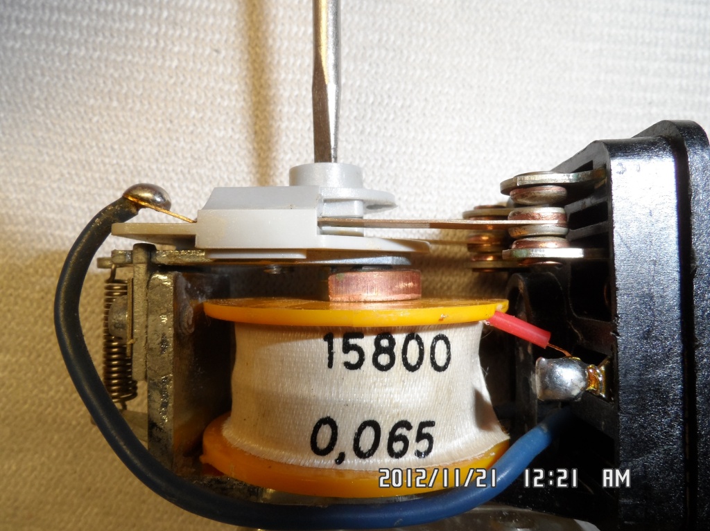

(#) Auth Zsigmond válasza gabriel80 hozzászólására (») Nov 20, 2012 /
Mivel váltakozó áramról működik a relé, kell egy "alkatrész" (pl. rövidre zárt menet a vasmagon), lehet hogy az szakadt. Egyszerűbb megoldás, ha egyenirányítod és kondenzátorral SZŰRÖD a tekercsre jutó feszültséget. A szikrázás okára a "zümmögés" utal, nem tart stabilan a relé.
Ha szűröd a feszültséget, némileg megváltoznak a relére jutó feszültség-áram paraméterek, a 220 V helyetti 230 V -is (4-5 % "túlfeszültség") is (elvileg) picit belejátszik, de a relének szerintem bírnia kell. Próbáld ki felügyelet mellett, s ha túlmelegszik, egyenfeszültségű reléként kisebb feszültségről működtethető.
Szűrésre jó lehet egy halott PC táp (ÉP ÁLLAPOTÚ, MEGFELELŐ FESZÜLTSÉG TŰRÉSI) kondenzátora. A kondenzátoron 300 V feletti feszültség jelenik meg, az életvédelemre fokozott gondot kell fordítani!!!
Ha viszonylag sima egyenfeszültséget kap a relé, nem fog zümmögni, sem szikrázni. Ha már beégtek az érintkezők, kikapcsolt, feszültség mentes állapotban (a feltöltött, jó minőségű kondenzátor sokáig tárolja az energiát, akár órák múlva is áramütést okozhat!- ezért
gondosan rövidre zárva ki kell sütni) a relé műanyag házát lepattintva az érintkezőket finoman meg kell csiszolni. Nem kell zavarszűrés utána, mert az érintkezőknek stabilan kell zárniuk bekapcsolt állapotban, így ott nem léphet fel a zavart okozó szikra képződés.
(#) kadarist válasza Auth Zsigmond hozzászólására (») Nov 20, 2012 /
Ehhez annyit tennék hozzá, hogy tapasztalataim szerint a 100Hz-es lüktető egyenáramról közvetlenül lehet táplálni egyenfeszültségű behúzótekercset. A tekercs saját magának simítja az átfolyó áramot, ezért teljesen stabil lesz a behúzás kondenzátor nélkül is.
(#) Auth Zsigmond válasza kadarist hozzászólására (») Nov 20, 2012 /
Köszönöm a kiegészítést, bár kissé elgondolkodtam azon, hogy itt váltakozó áramra méretezett a d o t t tekercsű mágnes kapcsoló az a d o t t váltakozó feszültségből egyenirányított feszültségszinten egy-az egyben működtethető-e?
Hát... Régen voltam már iskolás, de tudomásom (emlékezetem) szerint a(z ideális) tekercsben , induktivitásban az áram 90 fokban késik a feszültséghez képest, de a lüktető, szinusz formája megmarad. A tekercs ohmos ellenállása miatt ez az állapot kissé megváltozik, a tekercs induktivitása és ellenállása..., szóval végig kellene gondolnom.
Mindenesetre feléd billen a mérleg, mert meghajlok a tapasztalatok előtt. Ami azt illeti, a fotón láthatóan igen szép nagy a menetszám, a vezeték keresztmetszet igen kicsi, tehát van remény!
Legyen igazad! Mindenesetre a rövidre záró gyűrű hibája/szakadása is okozhatja talán a felvetett problémát, vagy az egyik hozzászóló (igen figyelmes!) társunk észrevétele, az elhajlított záró érintkezőről. A nyugvó érintkezőhöz való közelítő hajlítás elvileg korábbi zárást eredményezhet, viszont esetleg nem engedi a mozgó érintkező nyelvét a vasmaghoz olyan közel, hogy a megfelelő (stabilan tartó) erő kialakulhasson.
Ha a szükségesnél távolabbra történik a mozgó érintkező hajlítása, akkor meg gyengébb mágneses térerő éri el a nyelvet, akkor meg az a baj.
Szóval, érdekes a probléma felvetés, személy szerint nagyon érdekel a "végső megoldás"...
Igen, a rövidrezárógyűrű-problémát én is felvetettem ennél a relénél. Lehet, hogy valóban szerkezeti probléma van a háttérben és az egyenirányítás csak egy segédmegoldás.
Az a helyzet, hogy az ismeretlen hozzászóláshoz jutva rögtön írtam, ami eszembe jutott, nem olvastam el a hozzászólásokat... Így aztán ismételgettelek, de hát végül talán nem baj, hogy ugyanarra az okra gyanakodtunk. Az érdem (első díj) a tiéd!
Változatlanul érdekel, hogy "gabriel80" barátunk mire jut a reléjével!

(#) gabriel80 válasza Auth Zsigmond hozzászólására (») Nov 21, 2012 /
Üdv Mindenkinek!
Figyelve a fórumban írtakat, és egy elműssel beszélve, korrigáltam a relé nyelveit, valamint a rugót, hogy még jó legyen, ne erőlködjön. Egyen híddal, teljesen csendes, nélküle zúg. A melegedése egyen híddal jelenleg minimális hosszabb működés után. Sajnos a szikrázás megmaradt, olvasva a fórum oldalt, esetleg egy jó RC tag javaslatot megköszönök, vagy esetleg mást.
A működése az lenne, hogy a ventilátort ki, vagy be kell kapcsolnia, attól függően hogy SSR-hogy ad áramot a hídnak. miközben magát a ventilátort, egy másik kapcsolóval is lehet áramtalanítani, ami egyúttal a relét is áramtalanítja, hogy feleslegesen nem működjön az SSR utasítására. Működése kizárólag megszakítás (azaz ha SSR utasításra behúz a relé, akkor szakad a ventilátor áramkör ( ekkor szokott szikrázni), ha SSR áram nélkül marad (12V=), akkor elenged a relé és zárja a ventilátor, és megy tovább, ha esetleg már ki nem lett kapcsolva a fő kapcsolóval.
Egy javaslat is volt, ha azonos az áramkör, akkor lehet mind a két érintkezőt párhuzamosan használni az 1 fázison, így csökkentve az érintkezők áramát.
De még így is van kis szikra.
Köszönöm a válaszokat.
Gábriel
