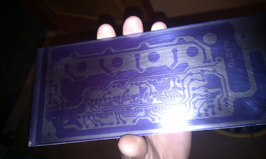

Mit rontok el, ha drynál nem sikerül az előhívás. Mégpedig úgy, hogy a meglévő vezetősávok, amin a dry rajtamarad, a szélein kis szálak látszódnak. Látszódik a dry, ahogyan a széle oldódik tovább előhívás után (pedig vizzel is lemosom) is és nem is szépek a szélek, hullámos zavaros.
Lefolyótisztítóval (50%) hívom elő, 2x9W-os uv 360nm csővel világítom, próbáltam egészen 1:45 2 3percekkel. A világított rész is könnyen lejön mikor a vékony szakaszokról elkezd rendesen feloldódni a fólia.
A hozzászólás módosítva: Nov 21, 2012
(#) kaqkk válasza gordonfreemN hozzászólására (») Nov 21, 2012 /
A hibád : a lefolyótisztító! Mosószóda (nátrium karbonát) kell az előhíváshoz. Te nátrium hidroxidot használsz az a maratás utáni dry eltávolításhoz való .
(#) gordonfreemN válasza kaqkk hozzászólására (») Nov 21, 2012 /
Ó, hogy aza....
A leírást kicsit félreértelmeztem. Pedig a múltkor így sikerült (jobb oldali), igaz ott is kínlódtam.
A hideg zsíroldó is nátriun hidroxidot tartalmaz ,tehát az sem jó a DRY hoz . Mosószódát
én festékboltban kaptam (csodaszóda néven) 250ft volt fél kiló de csak 3 mokkáskanállal kell beletenni 1,5l meleg vízbe
